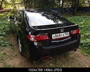

Фото авто.

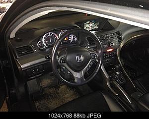

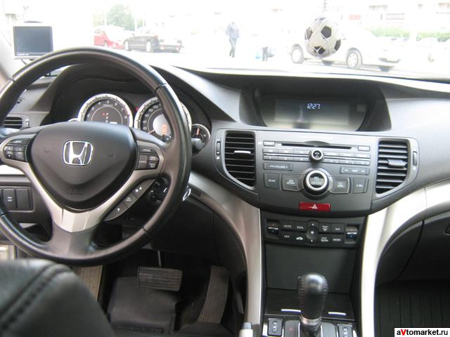

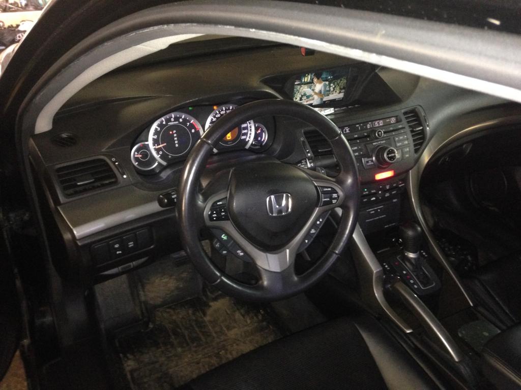

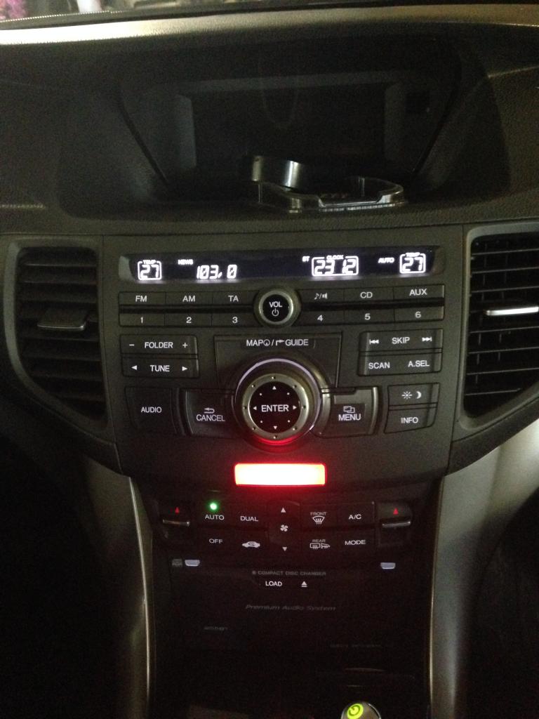

было в салоне вот так

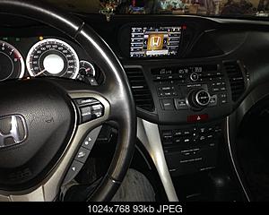

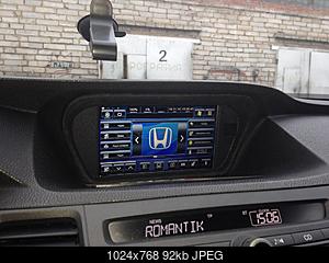

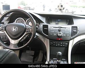

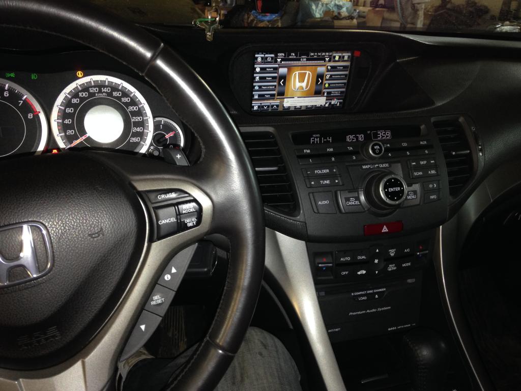

сейчас вот так

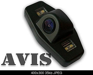

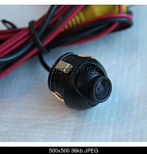

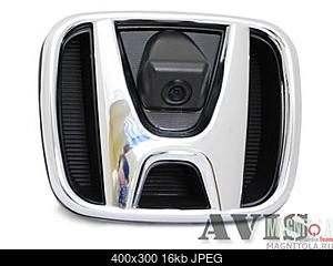

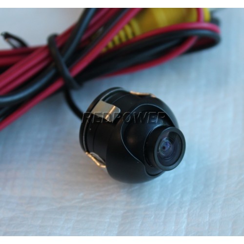

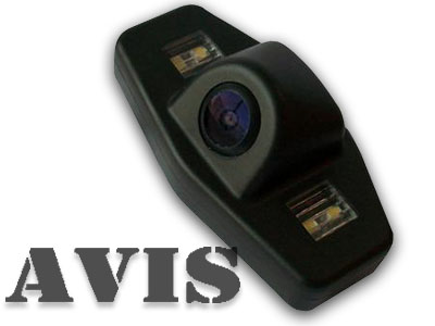

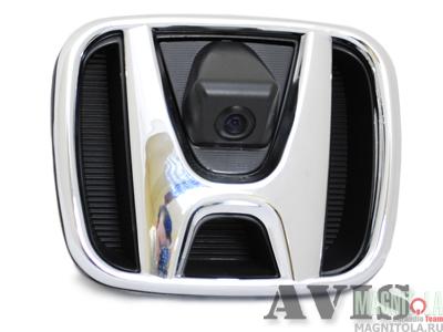

Камеры по кругу(4 штуки)
Название: honda front camera.jpg
Название: honda rear camera.jpg
Название: honda L-R camera.jpg

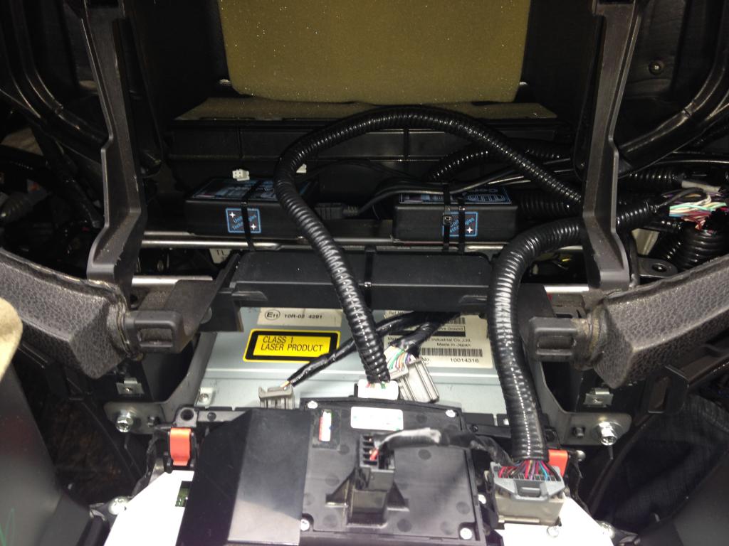

место установки блока камер

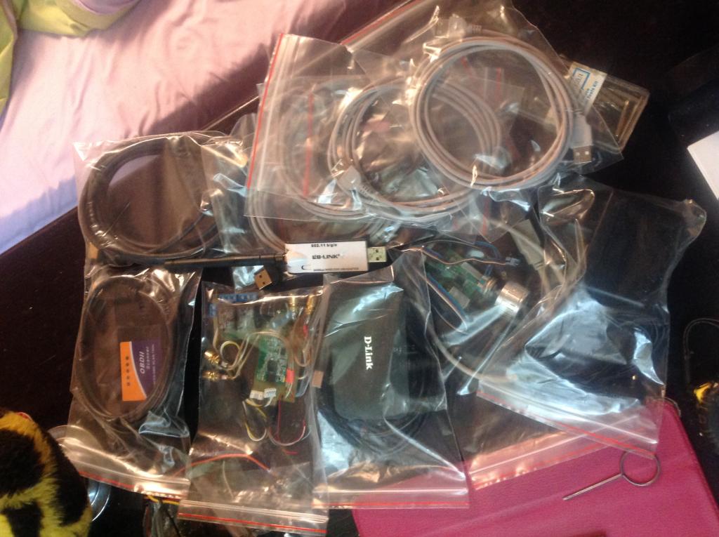

WI-FI, блютус, USB OBD, USB HUB

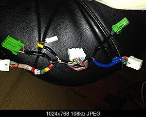

ID:	36863 осталось с первого проекта

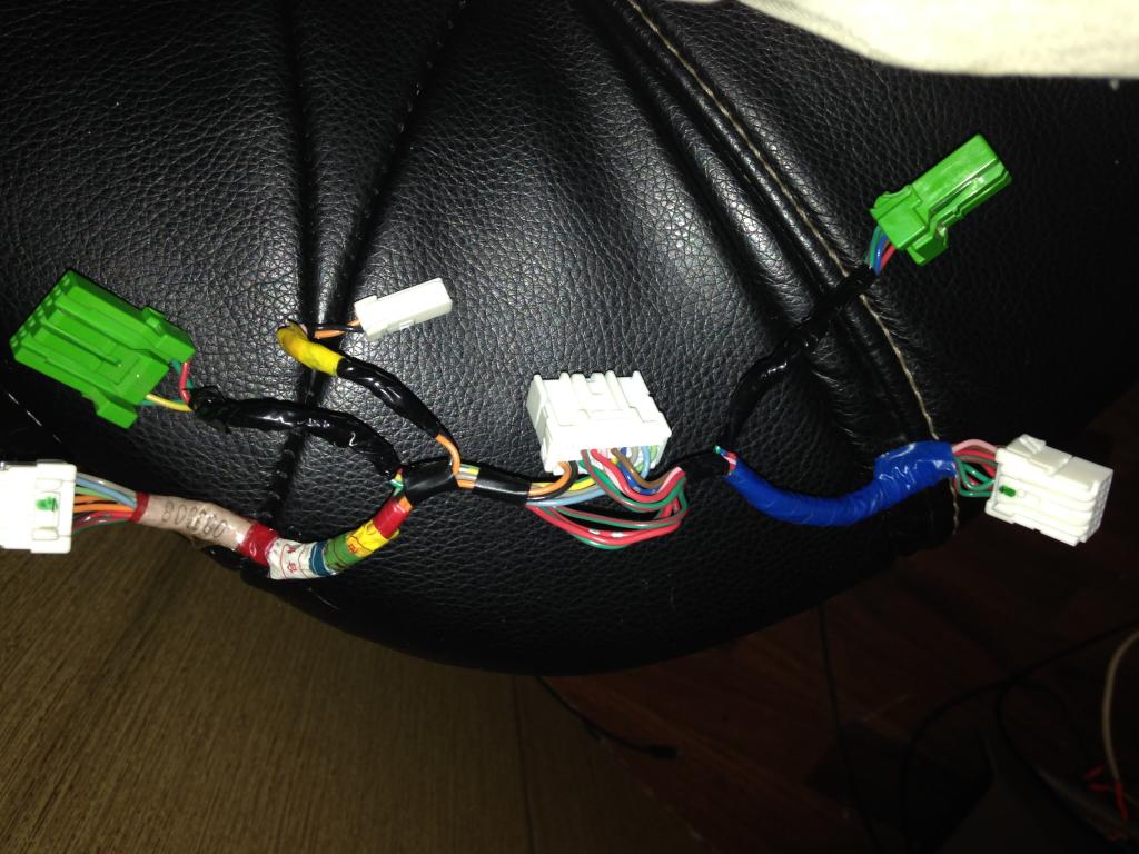

Название: рулевые кнопки.jpg
Название: шлейф рулевых кнопак.jpg

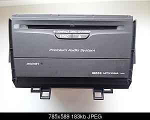

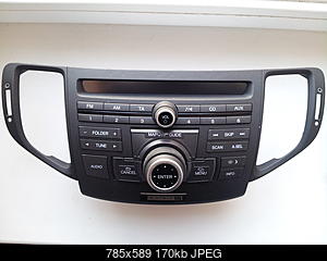

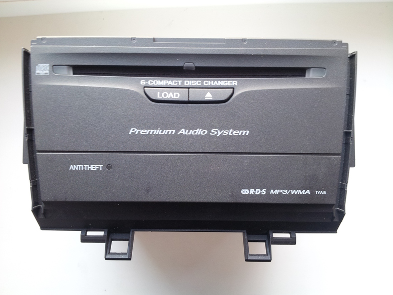

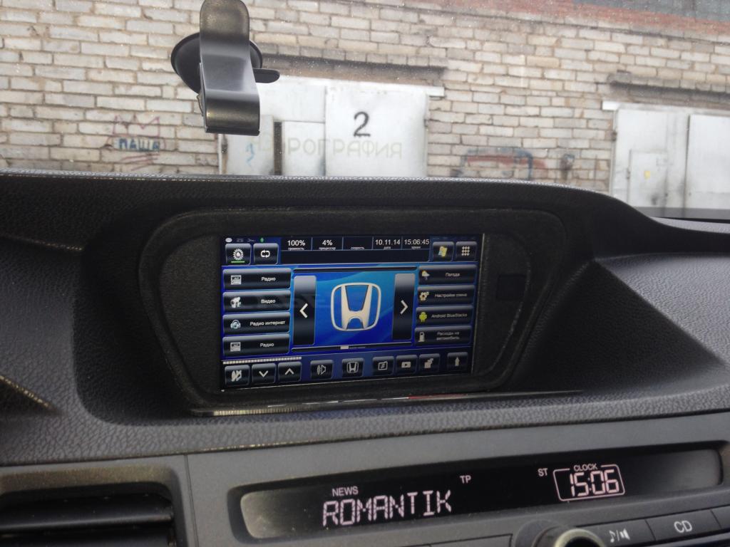

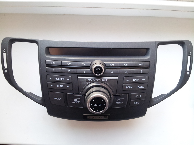

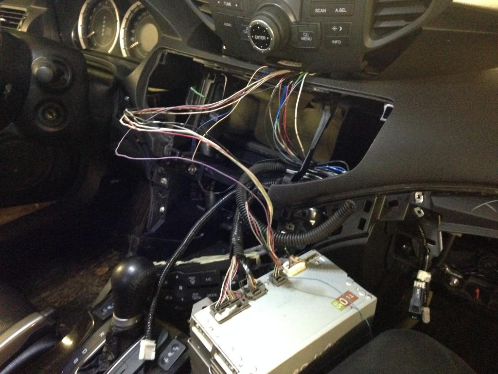

И так в Аккорды которые шли на Россию нищебродные нету навигационной системы, блютуса и ДХО. Салон точней центральная панель ГУ тоже урезана. Но есть отличное место для экрана, у меня там сейчас живёт монохромный дисплей для вывода информации с климата и ГУ по CAN, так что просто так мы от него избавиться не сможем и поэтому было принято решение приобрести для начала полноценное ГУ
Название: CD Ченждер.jpg

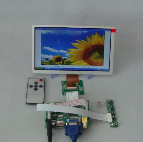

Монитор 8 дюймов вот отсюда

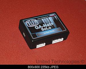

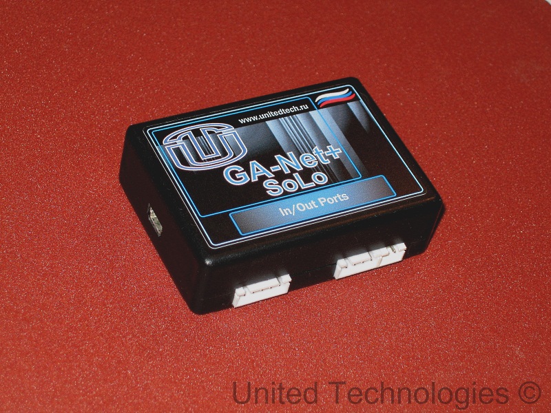

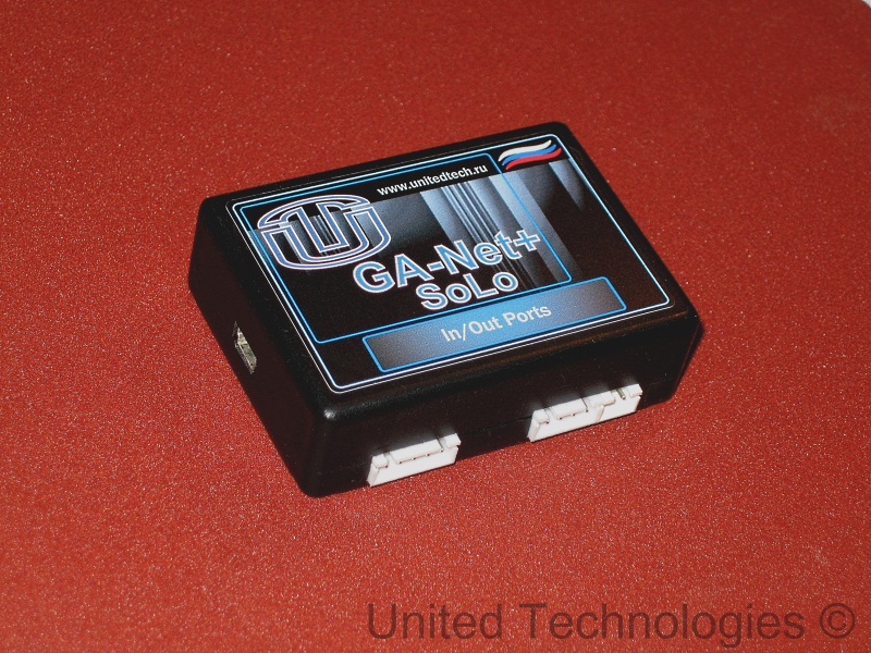

В качестве пс будет установлен (неттоп asus eb1033 демонтирован) и заменён на промышленную нано плату на i5 интале (причина замены: слабый проц загружался на 100% и всё висло, для сравнения: i5 радует загрузка 20%)
и для того этобы комп связывался с ГУ и ГУ с компом будет приобретено устройство Ga-Net+Solo

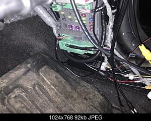

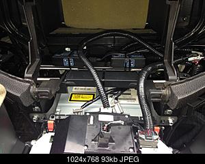

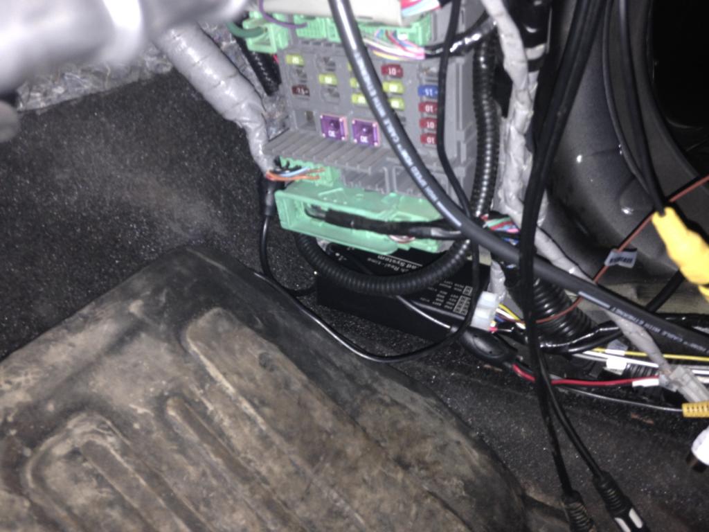

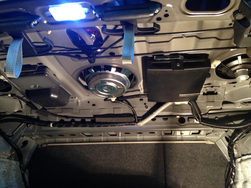

место установки Ga-Net+Solo и аудио конвертера

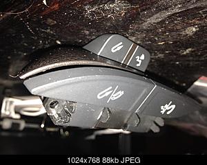

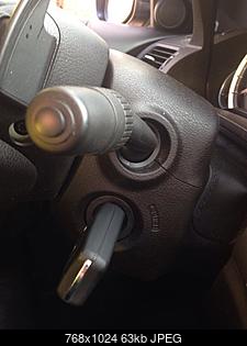

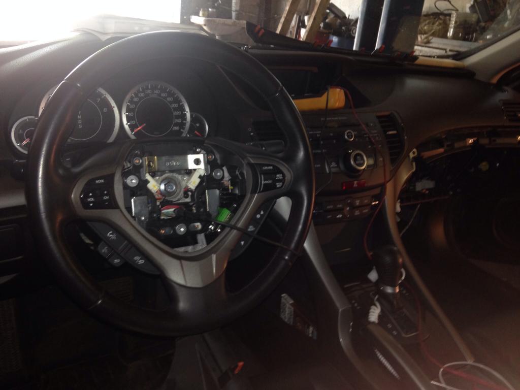

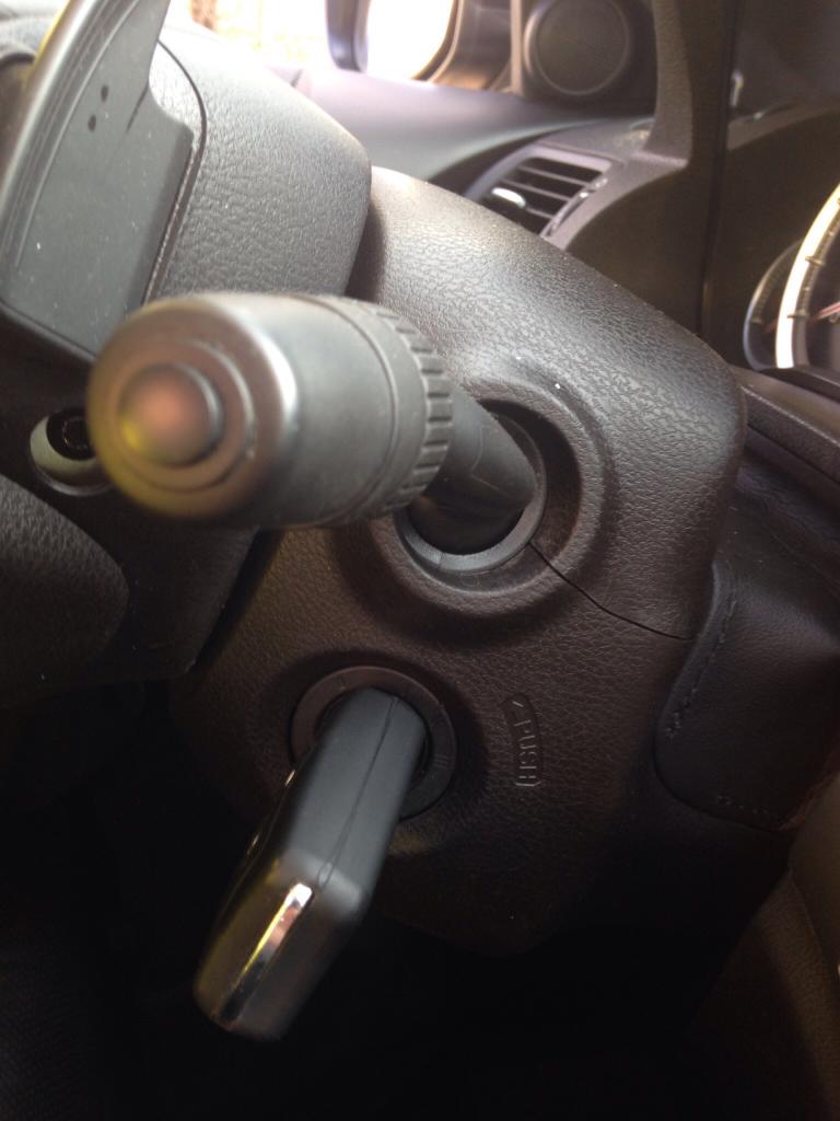

тихим сапом, потихонечку разбираю машинку и вот врезал кнопку для управления режимами камер в правую под рулевую ручку, правдо в новом аккорде она слева, но так как в левое ручке у меня не хватало контактов в разъёма я решил сделать с право

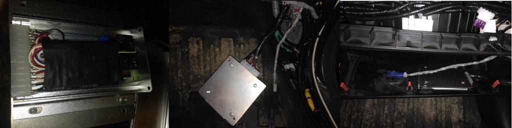

AVCAR поместил в алюминиевый бокс и установил в штатное место под бардачком

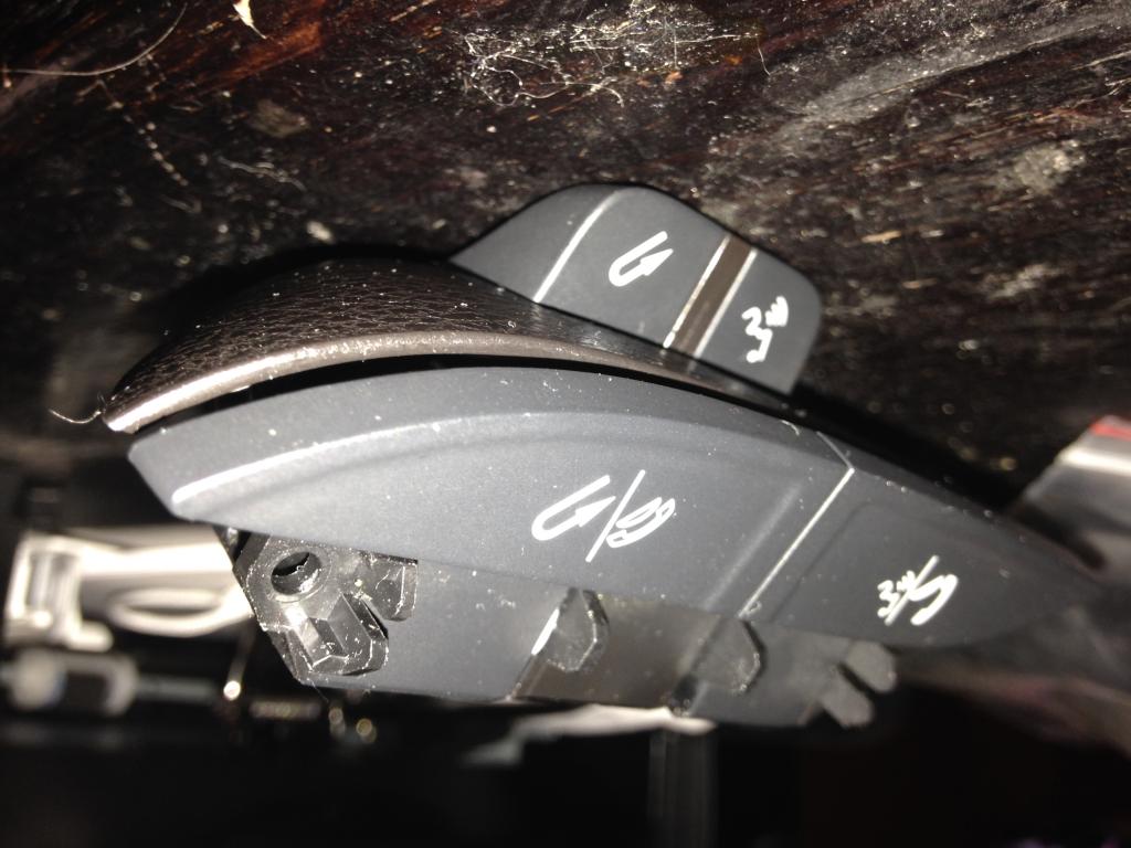

и так сегодня были установлены подрулевые кнопки для Hands Free, провода от кнопок выходят по штатной проводке за бардачком

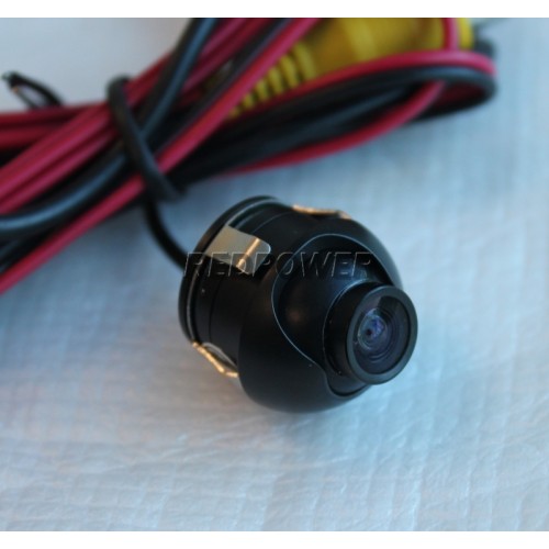

Слушай, а как планируешь выводить картинки с четырёх камер? Последовательно, через кнопки, или нашёл квадратор? А то я на ибэе не могу найти, а у нас цена некрасивая...

Сообщение от JollyRoger Посмотреть сообщение
Привет.

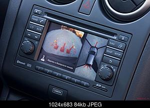

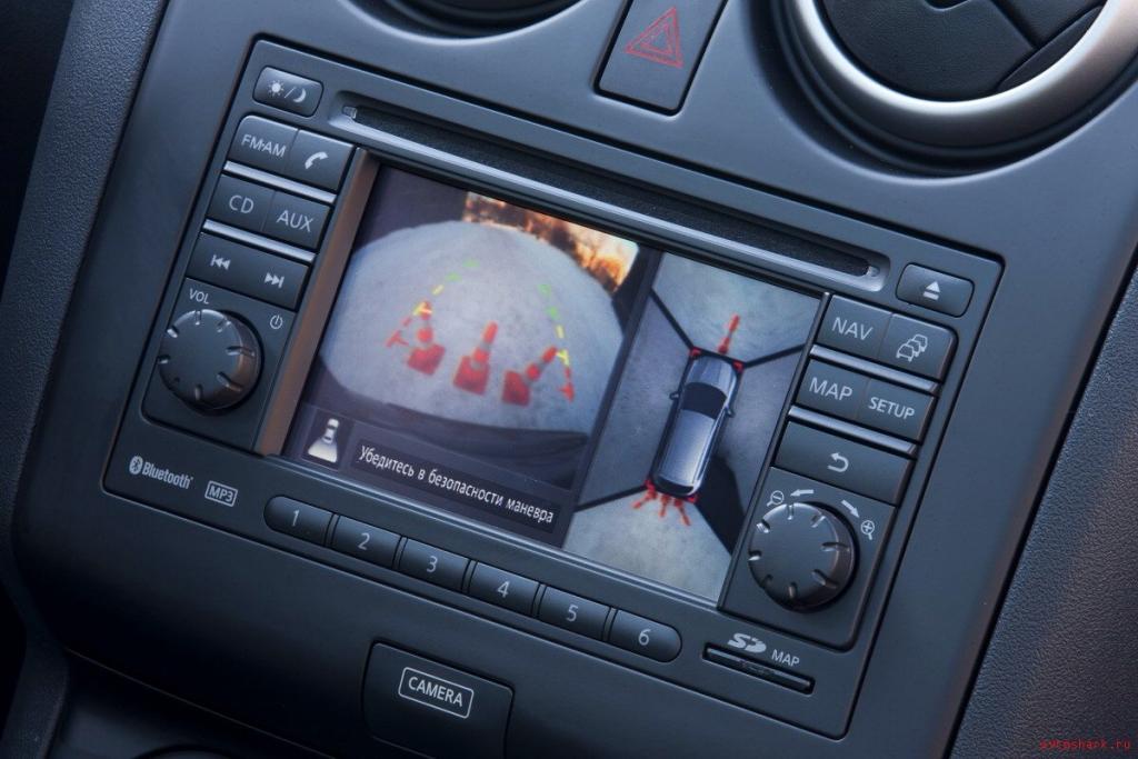

привет, пока об этом не думал, но где-то читал что есть решения поэтому решил пока отложить этот этап на потом, мне сейчас главное внедрить основное ГУ с компом. В идеале хотелось бы вот такую картинку получить

Понимаю, что тебе сейчас особо не до камер, но есть пара вопросов:
Три понятно - тыл, фронт, бордюр. Что планируешь заводить с четвёртой?
Как планируешь активировать бордюрную камеру в зеркале? Т.е. я полагаю в новой Хонде из двери не гофра идёт в кузов, а скорее как у меня - разъём. И как в старых жигулях там провода не протянешь, а свободных пинов, скорее всего, нет. У меня только один вариант вызревает, не айс конечно, но других не вижу.
Может есть какие мысли?
Привет.
На али есть
http://ru.aliexpress.com/item/Car-Mu...825149383.html
ну на картинке выше видно что обзор со всех четырёх сторон так что планирую в оба зеркала по камере, а по поваду как заводить как я и писал ещё не думал может выше отдельную гофру, ну не разъём же ковырять как я видел одного мастера он эту фишку скраю насквозь сверлил и проводок тащил. Вопящем пока незнаю
