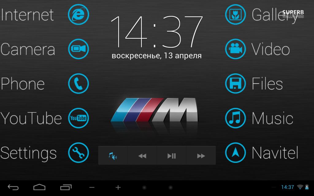

ID:	35695   Нажмите на изображение для увеличения
ID:	35696   Нажмите на изображение для увеличения
