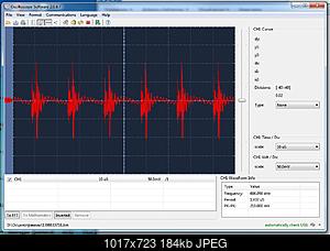

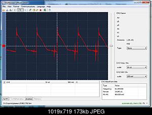

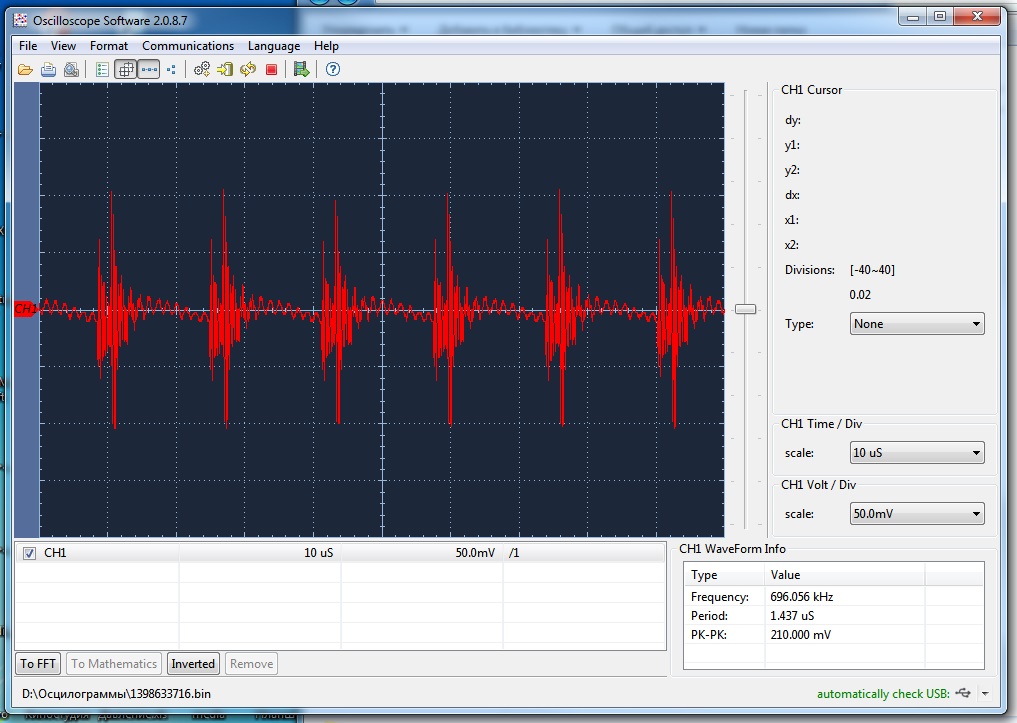

Вообще то с этими импульсными БП все не так просто КПД, конечно высокий, но на выходе картинки очень разные и не всегда, по-видимому, способствующие адекватной работе девайса. Вот примеры сетевых БП. КИС на днях сниму осцилограмму. Все картинки снимались при резистивной нагрузке при токе 1А. Все БП сетевые, 5В х 2А
ID:	35396 Нажмите на изображение для увеличения
