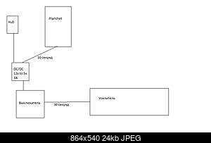

Добрый день, прошу помощи нужна схема включения с задержкой по времени. Не смог ничего подобного найти здесь.
Схема следующая, при включении (подаче 12 вольт) идет сразу на DC\DC converter 5 v, с него сразу подается питание на Хаб, а через 15 секунд подается с конвертера питание на планшет. далее через 30 секунд подается питание с 12 вольт на ремоут усилителя... Как я понял придется делать две платки с задержкой одна должна стоять после конвертера, вторая отдельно на усилитель.
Может кто нибудь самую простейшую схемку выложить на задержку по времени на 5 вольт и на 12 вольт.
Спасибо!

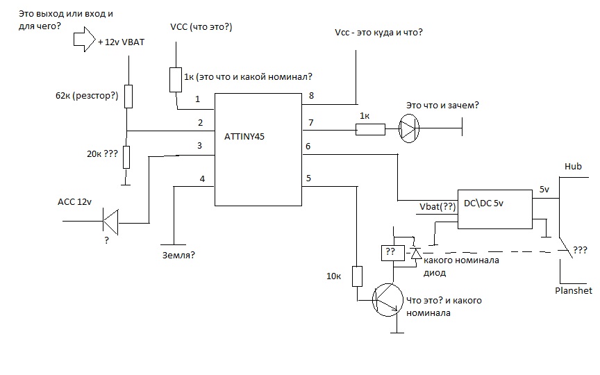

Схема довольно мудреная, никак не разберусь, да и вариантов там куча.
Можешь подсказать именно для моего случая что оттуда убрать, что добавить?
Вот схема, не понятны некоторые нюансы. описано на схеме. Я еще так сказать новичек в этом, но хочу это освоить. По схемам прямоугольники как я понял это резисторы? а вот по другим обозначениям не описано что это и какого номинала. выход на 12 вольт со второй ноги я так понял мне на усилитель с задержкой? на хаб тоже вроде как ясно, но вот на планшет, что за деталь стоит там. Буду очень благодарен если поможешь.Нажмите на изображение для увеличения
П.С. И еще вопрос как заливать прошивку на данный контролер? необходимо будет какое либо дополнительное оборудование?

У меня есть только аналог предложенного выше контроллера, выполненный на реле.
Мудрено( в смысле многовато реле получилось), зато по ней разберешься что и куда))). Тут такая дилемма - или один блок питания, но с коммутацией через реле, или контроллер+несколько блоков питания(те же KISы), но без реле(более современный подход!). См тут много интересного. В моей схеме диод между Хабом и планшетом не обязателен(см. не нужен).

Посмотрел схему, очень даже не плохо! Есть пару вопросов.
1. У меня активный хаб, и планшет питается через микро юсб, заряд + отг вместе. Из-за этого и горожу схему, чтобы сначало завелся хаб с перифирией, и только потом пошло питание на планшет. питается через Y образный кабель. хаб я понял питание подать вместо того как на схеме у тебя обозначено 1,2 и 3???
Планшет у тебя питается я так понял без батареи соответственно подать на Y кабель питание вместо красный и черный? нужен тогда мне будет там диод и конденсатор на 10000 uF??? и я так понял у тебя сначало планшет включается, и только потом ОТГ? а если мне нужно будет наоборот, то просто поменять местами?
Вроде как пока все спросил .... Спасибо большое за помощь!!!

По моей схеме планшет включен ВСЕГДА! Програмно уходит в сон при пропадании зарядки. И просыпается , соосветственно, когда идет зарядка. Сначала запитывается хаб, а через 12 сек. подается плюс на зарядку – он и просыпается!
Пассивный/активный хаб – разницы нет!(имхо) Просто подается питание или в отдельный разьем или постедственно в Usb. В активном может стоять диод развязки. Шунтируя его, можно подавать плюс на зарядку планшета!
Все уже жовано/пережовано в соответствующих темах! Еще раз говорю – читайте внимательно. Тему зря открыли!
