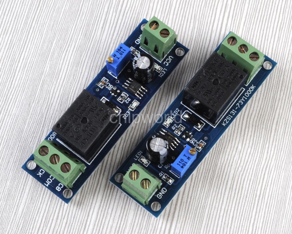

Заказывал у китайцев реле с таймером на lm 555(фото прилагаю), но во первых для моей задумки потребовалось 2 такие конструкции, а во вторых срабатывает не с первого раза.
В электроники мало что понимаю, но развести плату и спаять ее смогу.

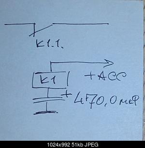

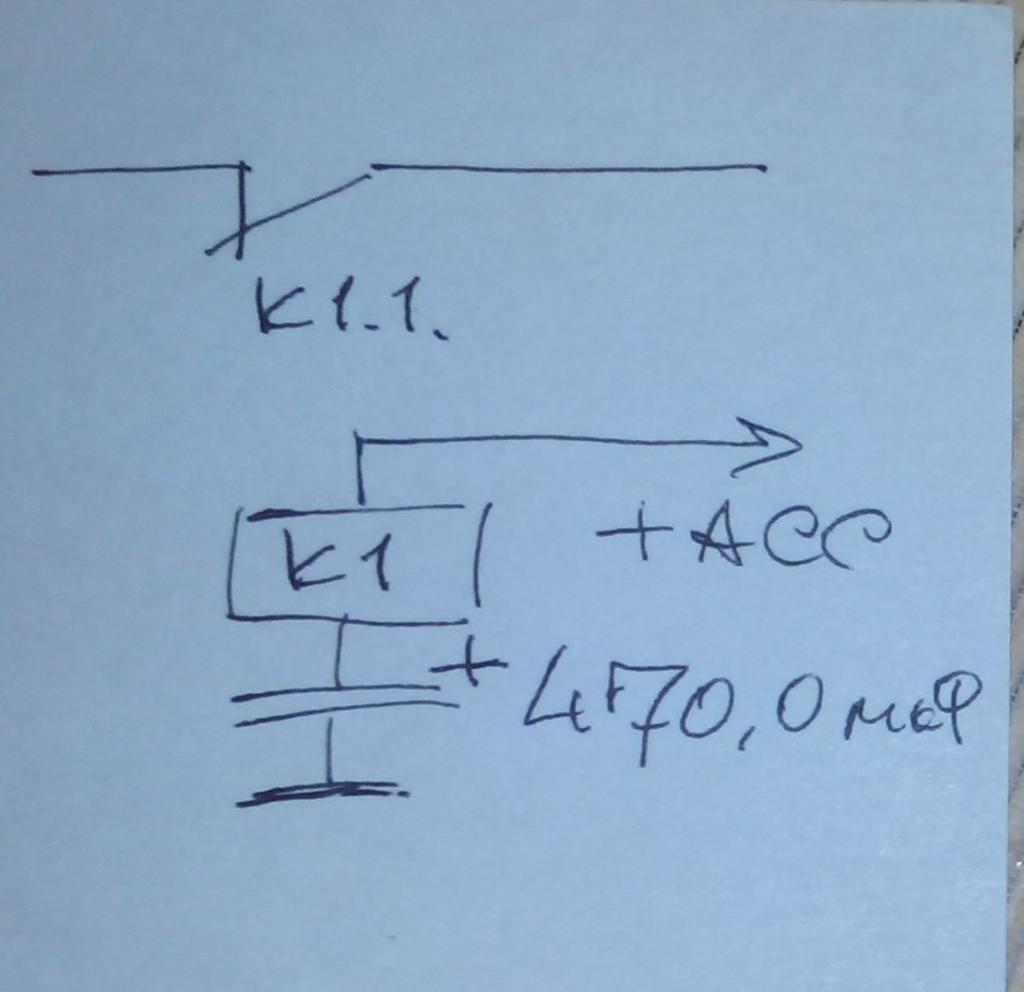

Советую сделать "тупо" на реле. Схема известна всем. Сорри за корявый рисунок. Емкость конденсатора определяет длительность срабатывания реле. Контакты реле нормальнозамкнуты.

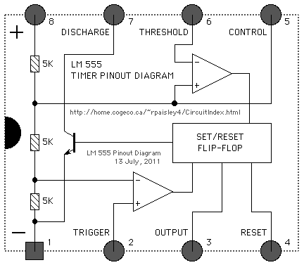

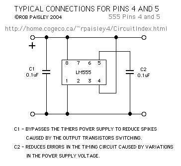

постараюсь найти все же на микросхеме. от безисходности или громоздкости конструции может и придется сделать на реле.
Вот по этой схеме не выйдет?

Попробуй сделай и поделись результатом.
я имею в виду подойдет под мою задумку?
