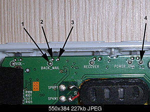

Встал вопрос о выводе кнопок на панель, вскрыл планшет, контакты кнопок доступны для пайки без разбора вроде как, но у каждой кнопки только по одному контакту я правильно понимаю что этот контакт для срабатывания кнопки нужно замыкать на GND(минус)? Решил спросить дабы не переделывать потом сто раз.
Вот фото контактов
Ну и кнопка reset которую мне необходимо так же вывести т.к планшет периодически уходит в завис и только ей можно от туда выйти.

припаял к этим контактам провода, соединяю с минусом не работает не питание не другие верхние кнопки только reset
почему так?

да вот что то не проверил, с час тестором прошелся эти контакты не с - не с + не соединяются при нажатии((
не не откручивать же плату (( мне потом не собрать будет
а нет способа организовать вкл при подаче питания, где то вроде тут видел но не как найти не могу, из сна он выходит при подаче, а вот как включить?

ды все же на чего их замыкать то? я пробовал и на минус с аккума и на GND miniUSB результата не какого единственное что кнопка reset что в низу срабатывает на замыкание минуса с аккума.
В добавок снял ещё припой с контакта включения вот теперь думаю будет ли она в обще работать? если туда по новой капнуть?

Откуда Вы взяли что замыкать нужно на минус, это вообще не обязательно должно быть так.

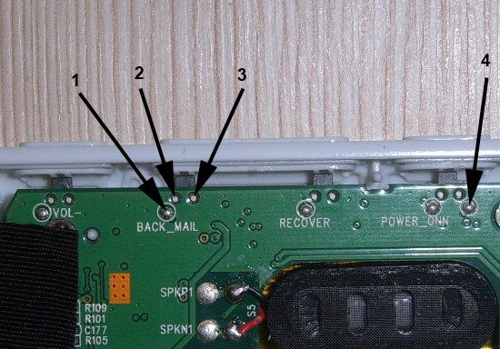

Ну что за бездумное тыканье-замыкание-паянье? В районе каждой кнопки на вашей фотке просматривается 3 контакта. У Power есть и 4-й. Не надо вначале ничего паять-включать-замыкать. Проверьте тестером какие контакты замыкаются между собой. У всех кнопок должен оказаться "общий" контакт. Вот и вызванивайте, куда идет этот "общий" кнопок. Чаще всего это "общий" (земля, "минус") девайса. А потом уже паяйте. Ну это же все элементарно. Включите голову и не торопитесь.
