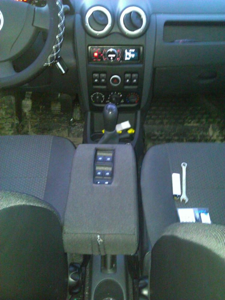

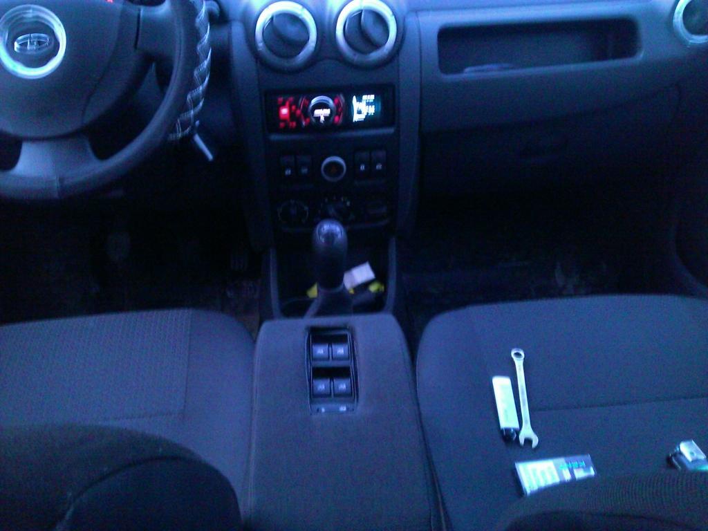

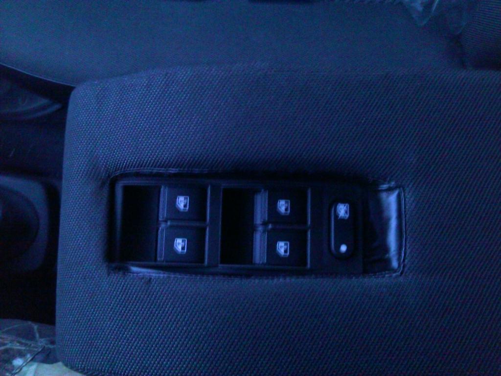

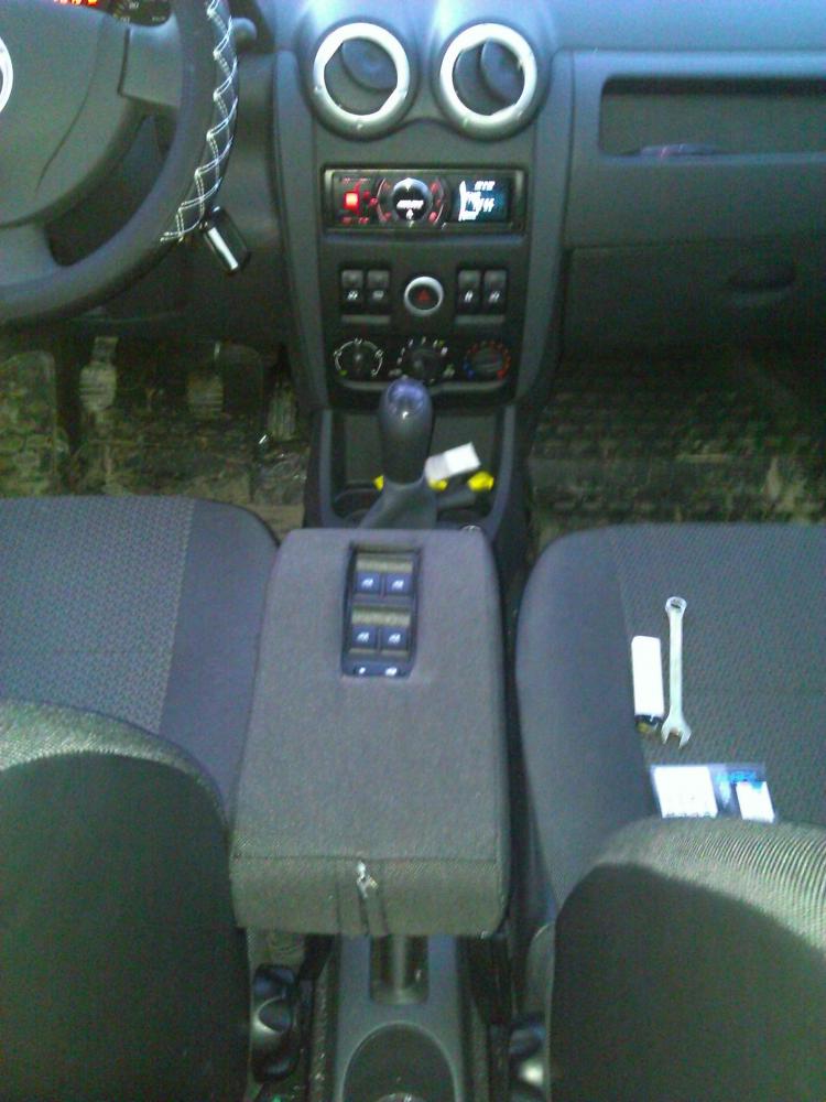

Встала потребность в месте установки (кто видел логана или ларгуса тот поймет, там на центральной консоли установлены кнопки стеклоподъемников и они до безобразия большие и поэтому занимают много места ) и после долгих раздумий что и куда был приобретен подлокотник в который то и решено перенести кнопки стеклоподъемников. Получившееся на фотках

admin.82 вне форума   Ответить с цитированием

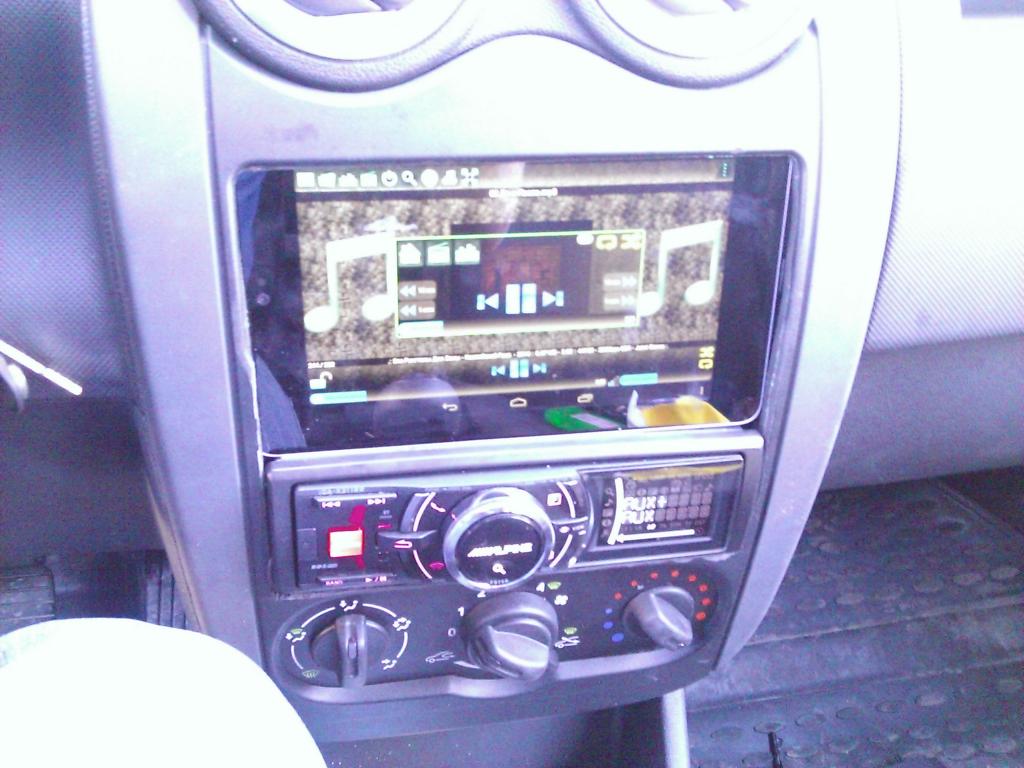

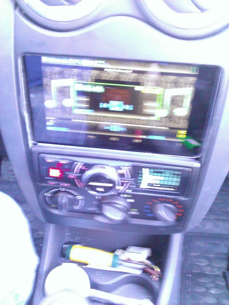

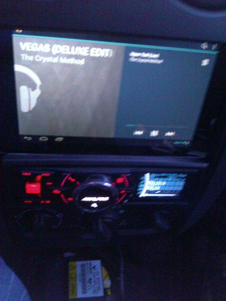

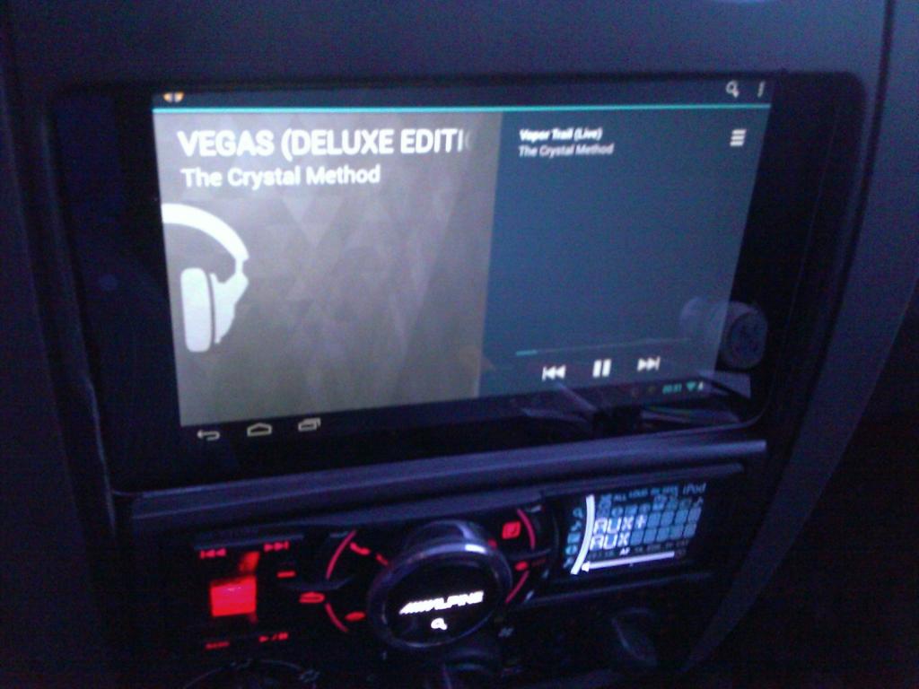

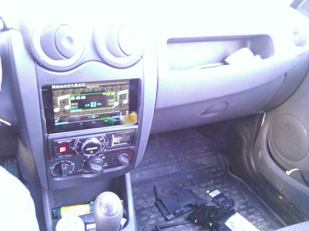

Начал резать рамку пока вот что получается, так покатаюсь пару дней что бы понять какое все таки удобно расположение планшета в машине . И потом уже допиливание и наведение красоты
