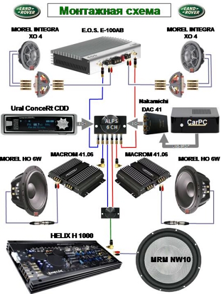

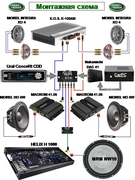

Схема проекта:

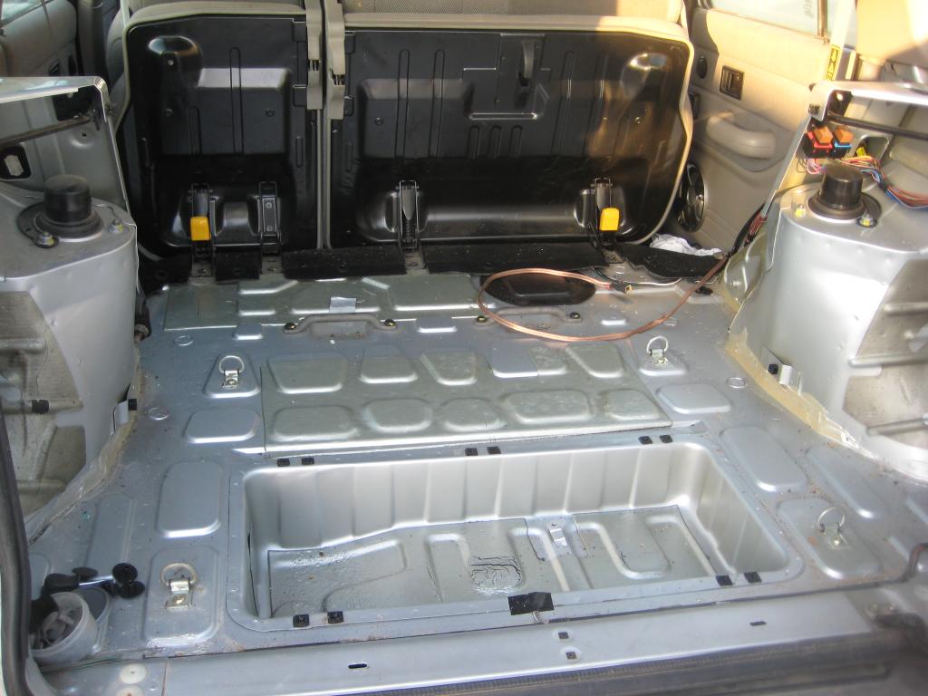

В исходнике имеем багажник с распашной задней дверью:
с опускающимся задним стеклом БЕЗ рамки , ну субароводы меня поймут: для открывания задней двери нажимаем ручку, стекло приспускается вниз, срабатывает эл. замок, дверь открыта. Можно кнопкой полностью опустить стекло и поставить пулемёт, очень удобно. Всё что я сейчас написал, действительно важно, ниже объясню почему.
Багажник не большой, но высокий, в полу имеет закрывающийся доп. отсек под инструмент. В общем, место под большой гроб жалко, но был у меня двухдиновый токсик, давил мощно, и выявил ещё одну засаду: заднее стекло БЕЗ рамки прыгало вместе с дворником, дребзжало, зашумить не нарушая подвижность механизмов невозможно.
А теперь посмотрите на фото выше - видите в двери нишу, а в ней аптечку (больше ничего не влазит). Вот сюда и будем впихивать невпихуемое.
Снимаем пластмассовыёй кожух задней двери, на железо клеим бимаст бомб:
Полностью опускаем стекло, чтобы определиться с глубиной:
76 мм. Мда, не густо.

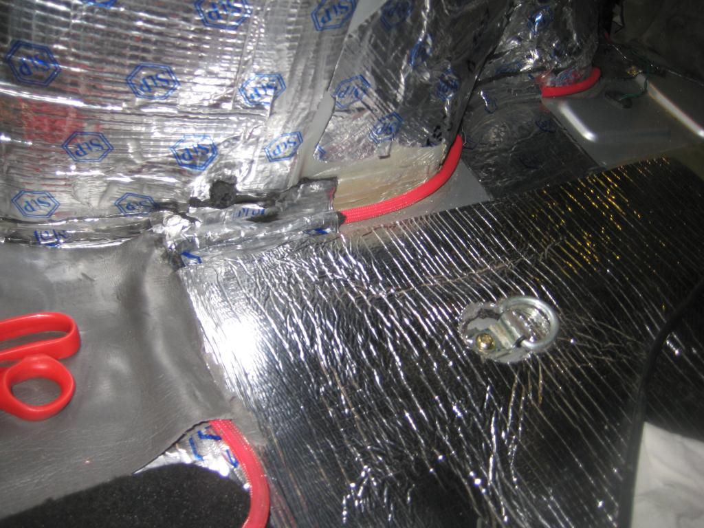

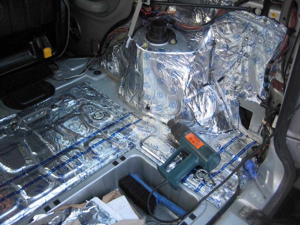

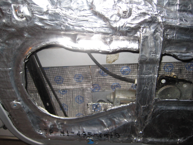

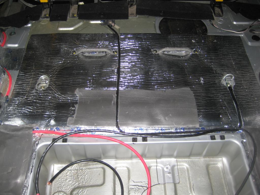

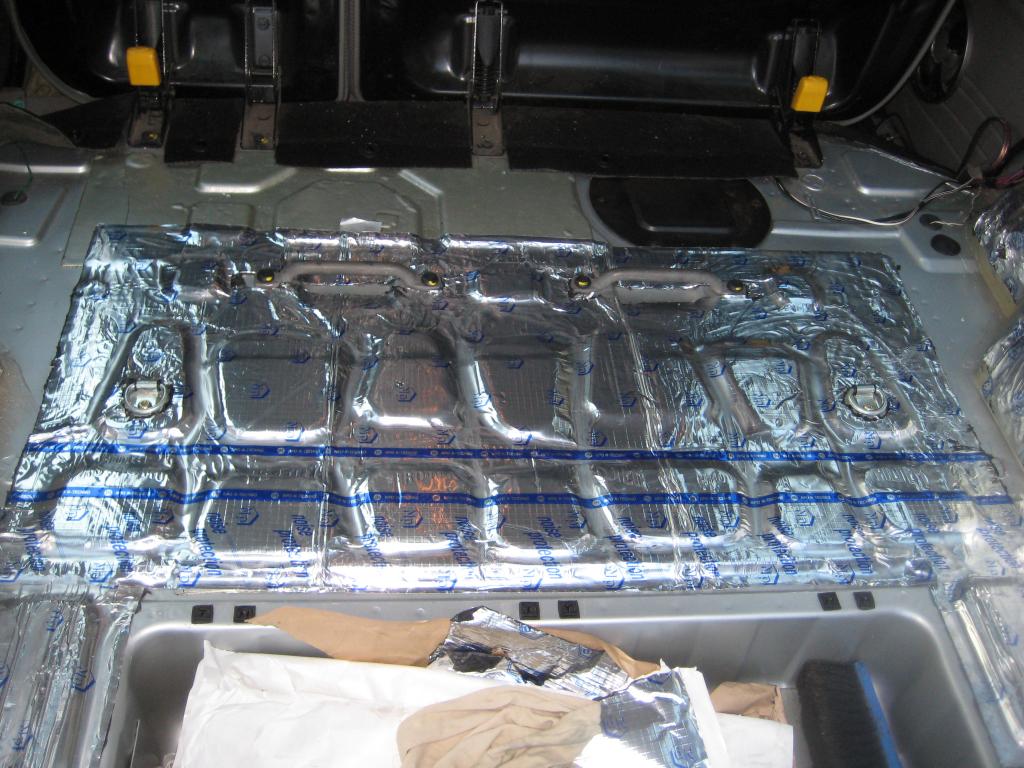

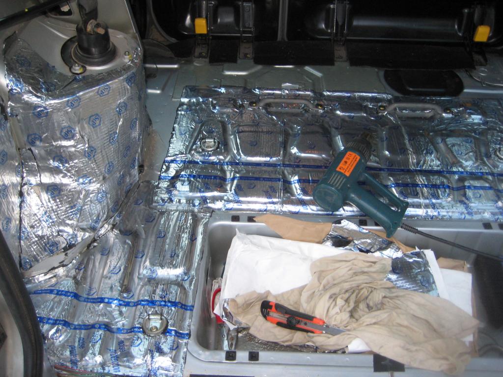

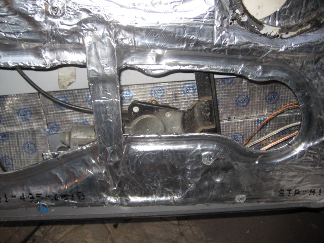

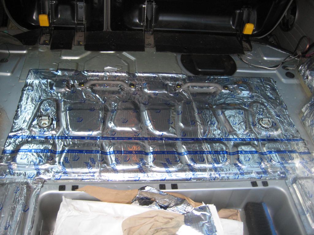

Дальше - капитальная шумка багажника с одновременной прокладкой силовых и акустических проводов.

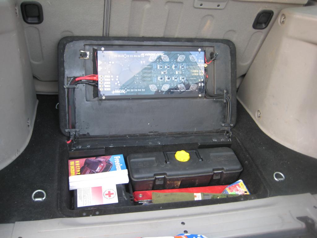

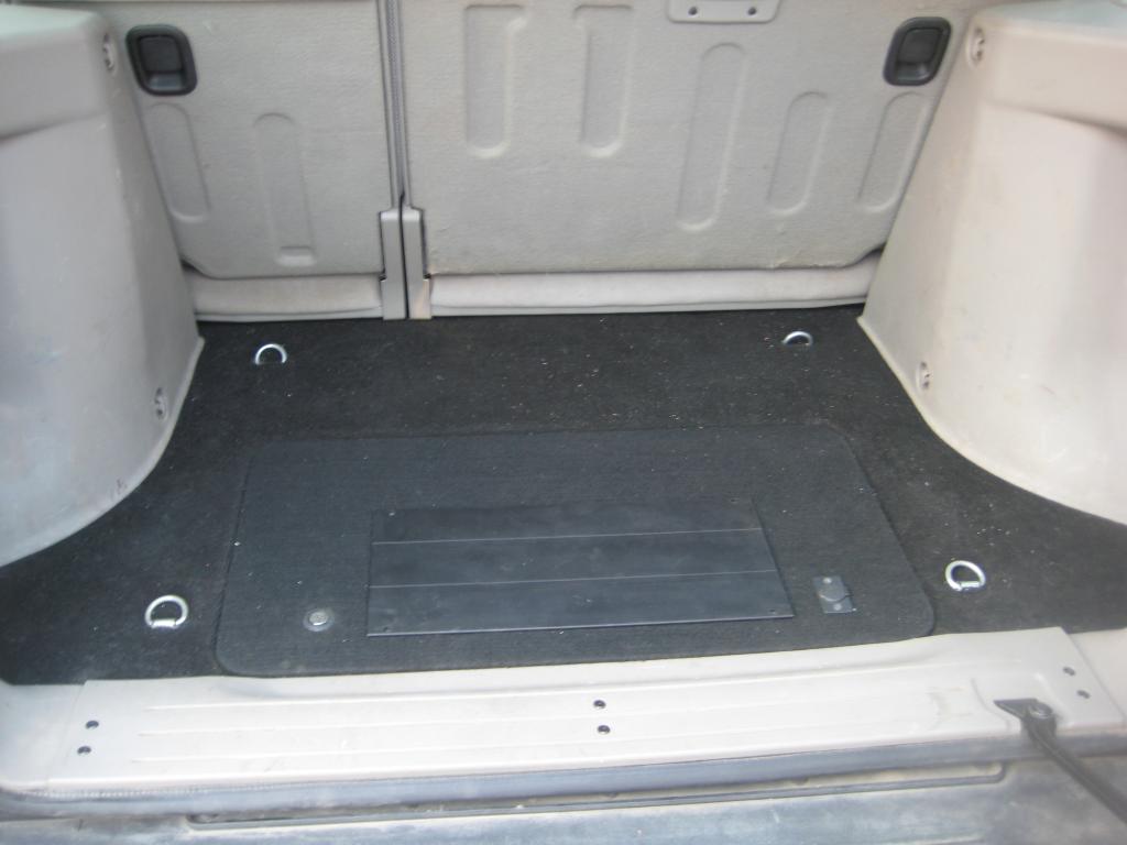

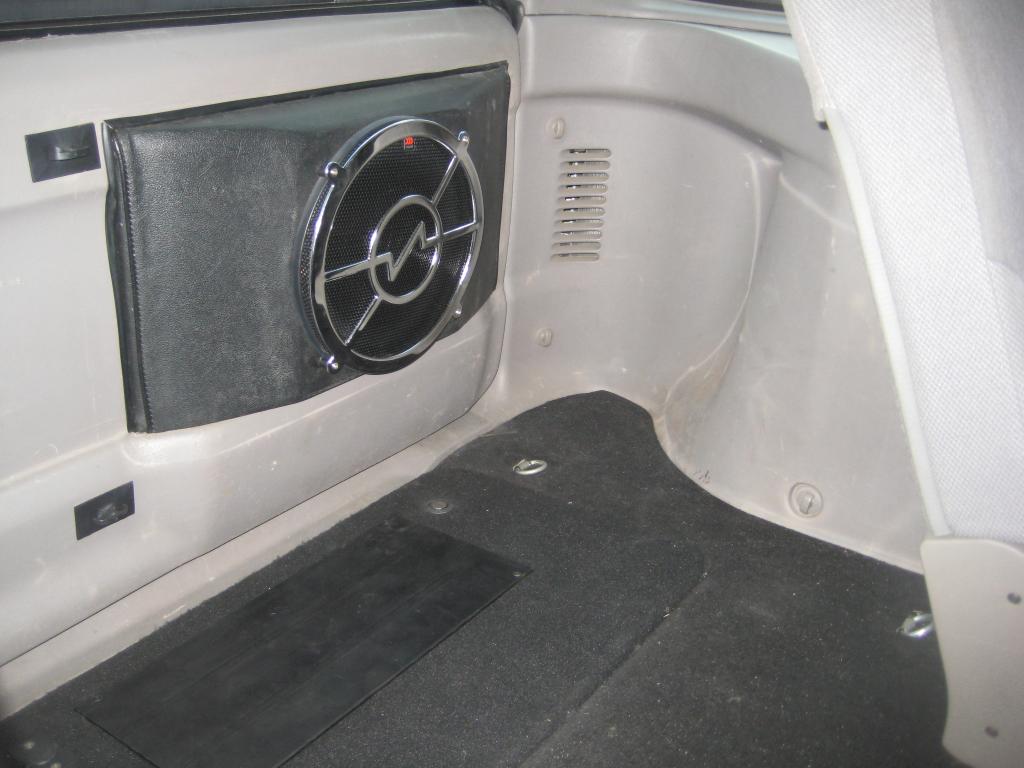

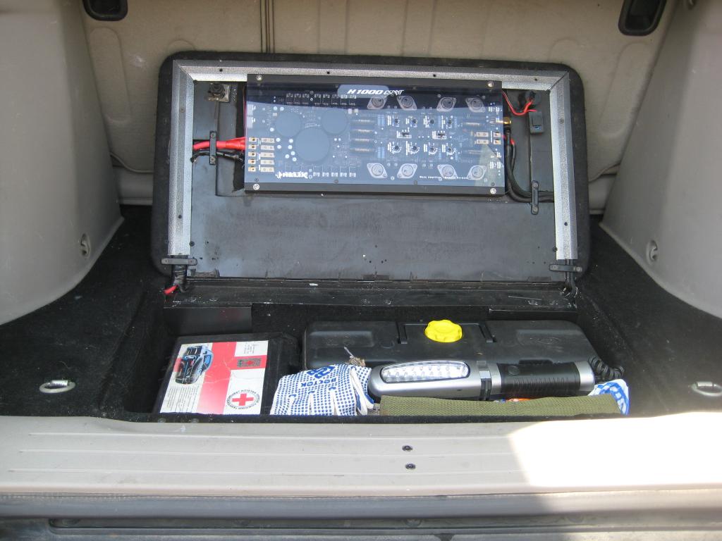

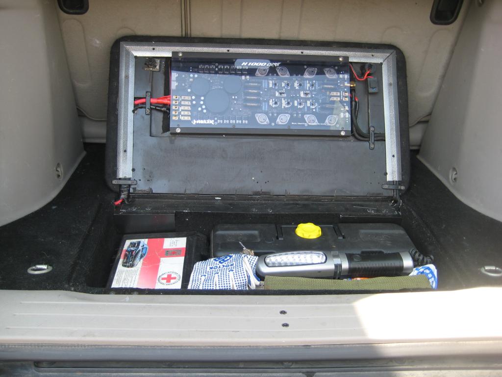

Сабвуферный моноблок благодаря своей толщине 31 мм, места в багажнике не отнял. Крышка отсека, куда врезан усилитель хоть и повторяет по форме родную, но полностью изготовлена заново. Конструкция - сэндвич из 4 мм.дюраля и 18 мм берёзовой фанеры.
Покрашен и обтянут карпетом. По виду в багажнике - "так и было"

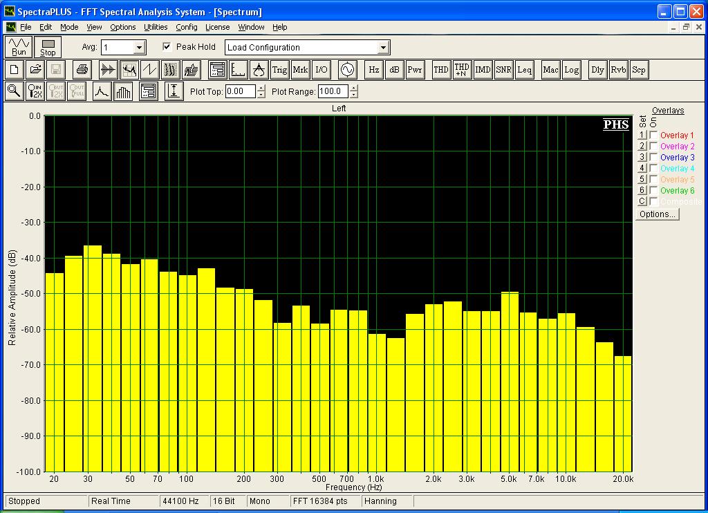

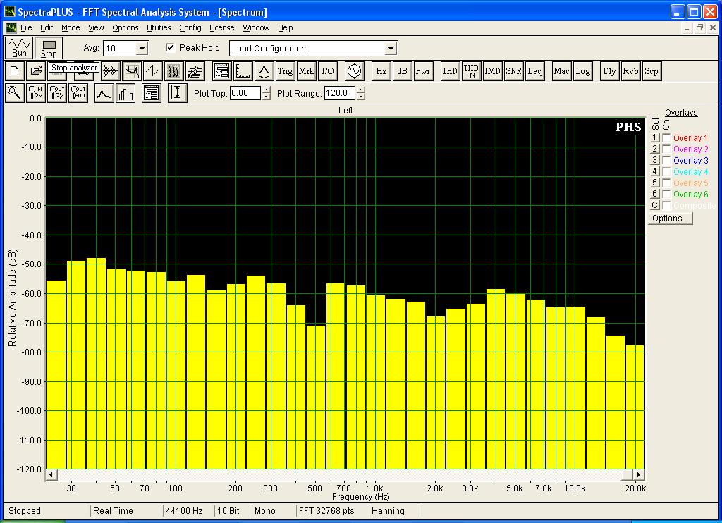

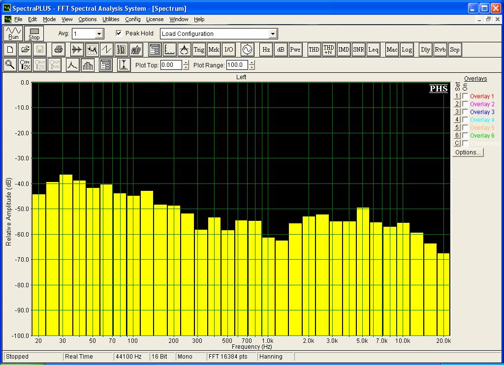

Вот что получилось на графике:
По уровню -3 дБ АС вышла на частоте 56 Гц.
Затем умеьшил объём ящика на 1 л. сунув внутрь пакет с молоком
Анализ показал, что мои гибриды могут играть в объёме от 7 л. (лучше панч) до 9 л.(дотягивают до 50 Гц. Дальше увеличивать объём ЗЯ я не вижу смысла, начнёт проявляться знаменитая морелевская "размытость" баса. Так же проверена целесообразность заполнения . Эффект есть: немного падает чуствительность АС, НЕМНОГО снижается добротность, что в свою очередь приводит к НЕЗНАЧИТЕЛЬНОМУ увеличению нижней границы. Так что те, кто думает, что набив синтепона в 10 л. ящик, могут получить виртуальные 15 л. - поосторожней, может прийти разочарование.
Так, пришла пора монтировать всё по месту. Технология "сунь-вынь" упростилась до просто"сунь", так что трудностей никаких.
Ну и провёл измерения уже в салоне авто:
АЧХ 8 л.ящика в салоне, порезан первым порядком на 300 Гц. + Цобель. Ну прямо полное подтверждение теории и практики:

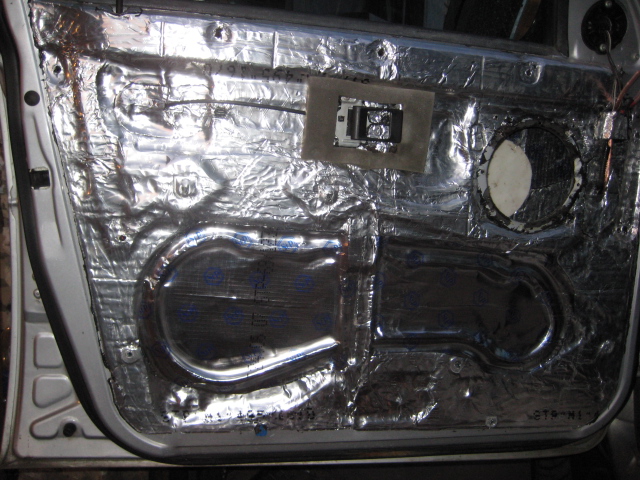

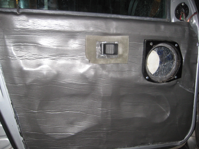

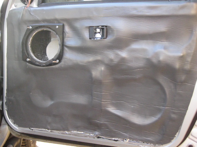

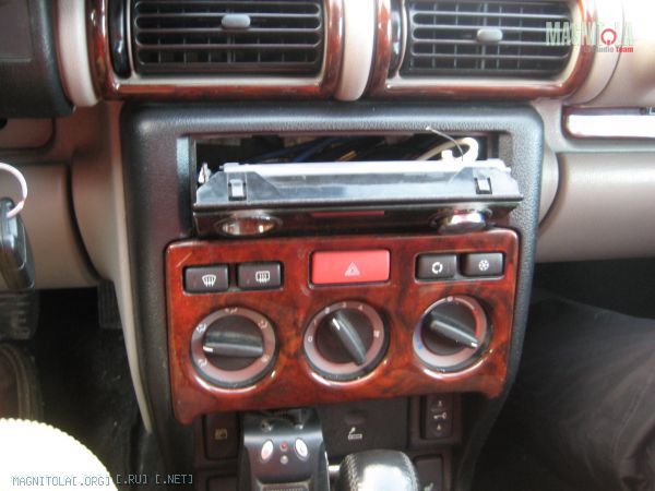

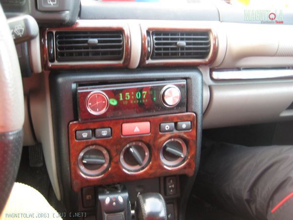

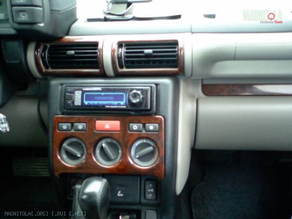

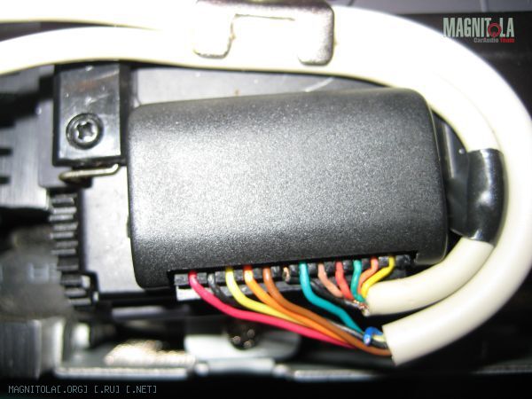

В дверях стоит штатная акустика, я её не трогал, и играет она от встроенного УМ головы только на стоянках, пикниках и рыбалках, когда ремоутом остальные УМ выключены, чтобы АКБ не сажать. Но двери всё равно зашумлены, сделаны новые подиумы под штатку. Отверстия зашиты кровельным железом, и закатаны виброй.

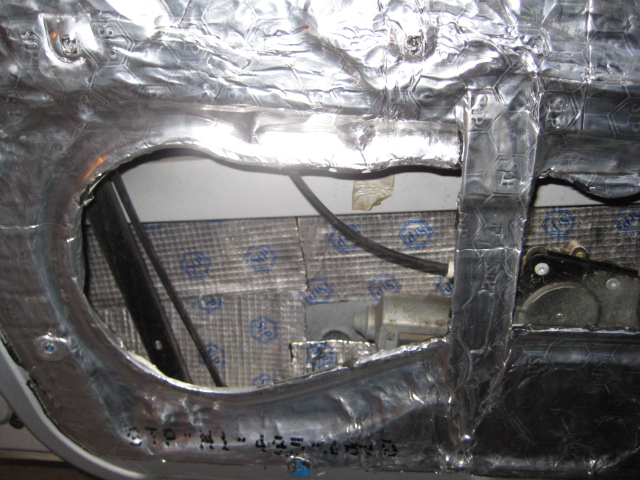

Тыл.
1.Установка тыла (блины в задней полке) необходима при построении мультимедийной системы, для работы на пикнике. При прослушивании музыки - зло как для передних, так и для задних пассажиров.
2. Тыловая подзвучка (динамики с урезаным частотным диапазоном, схема Хафлера). Передним пассажирам добавляет ощщущение "пространства". задним из-за низкого уровня не мешает.
3. ФРОНТ для задних пассажиров. А вот это самое интересное и спорное. С одной стороны для передних слушателей это зло:размытая и оттянутая назад сцена, но с другой стороны это не сложно убрать фейдером тыл-фронт, не так ли? Для сзади сидящих это несомненный плюс - нет навязчивого буханья саба, при грамотной установке можно добиться некоторого подобия сцены. Только динамики должны стоять не сзади, а в карте задних дверей, т.е. перед лицом пассажира.
Для одиночек эгоистов, это нафинг не надо, но не все же ездють по-одному, двое? Вот предположим сидите вы с ТЁЩЕЙ на переднем сидении, а та бубнит и трёт что-то о своём, и музыки громкой не терпит, внимания к себе требует, мама мля вторая.. А сзади друг с любимой девушкой, у которых эти "откровения" спазм рвотный вызывают, хуже чем колдоёбины. Так ты им музычку, а сам терпишь...
И салон от химчистки спас, и тёща на тебя не зла, борща потом вкусного наварит, и друг про тебя не всю "правду" услышит.
А цена всего этого - то что у тебя ранее стояло на фронте, при переходе на более качественные компаненты, не барыжить за копейки, а грамотно установить.
Так что нужно - ненужно дело чисто индивидуальное.

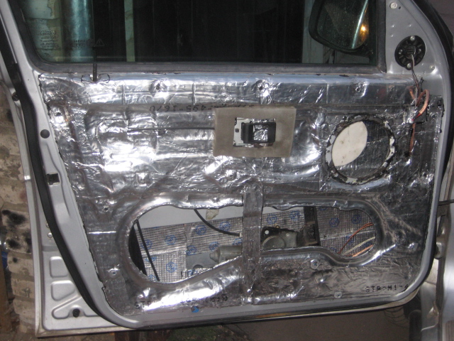

У меня тыловые динамики установлены в хорошо заглушенные дври, к металлу прикручены через 18 мм. фанеру, добавлены твитеры, кот. в штатке нет.
Подключено всё к УМ головы. Сам при езде тыл не слушаю - УМ головы отключен. Спрашивается - нафига козе баян? Ответ простой- пикники, рыбалка, лесные-полевые вылазки. Четыре моих уся съедают аккумулятор за час при нижесредней громкости. На природе отключаю ремоутом все усилители, включаю УМ головы, распахиваю задние двери, на сутки хватает.

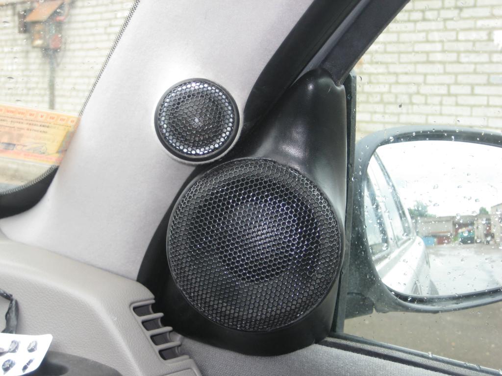

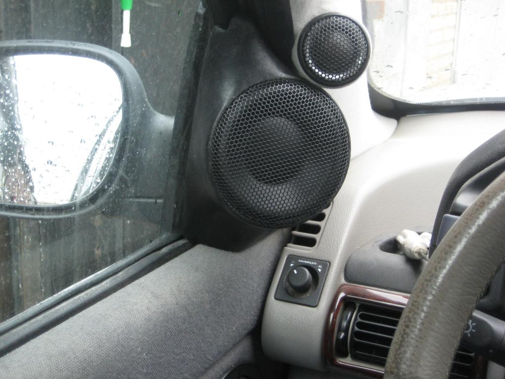

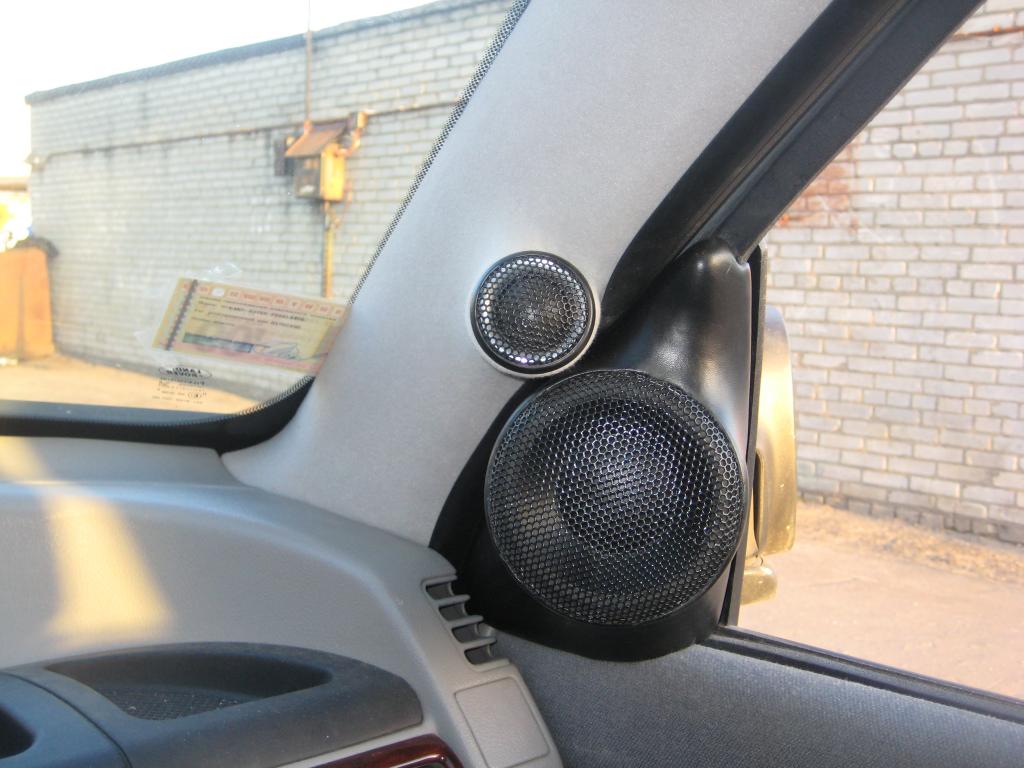

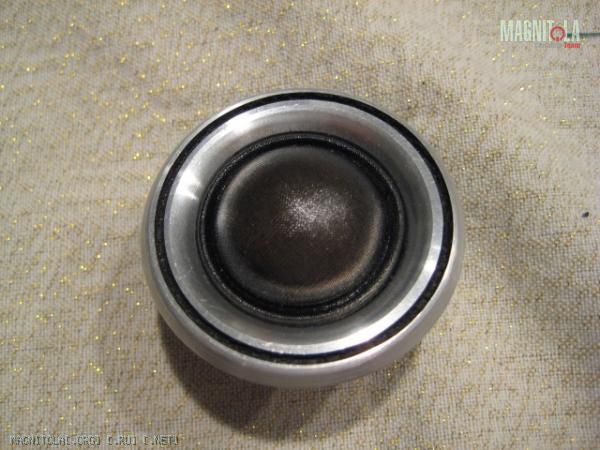

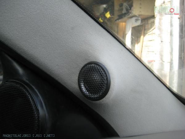

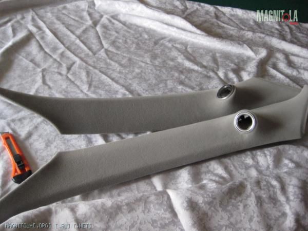

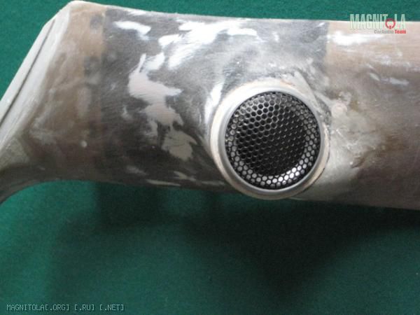

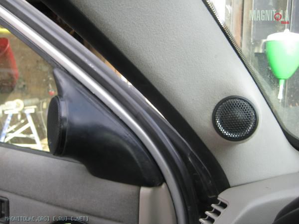

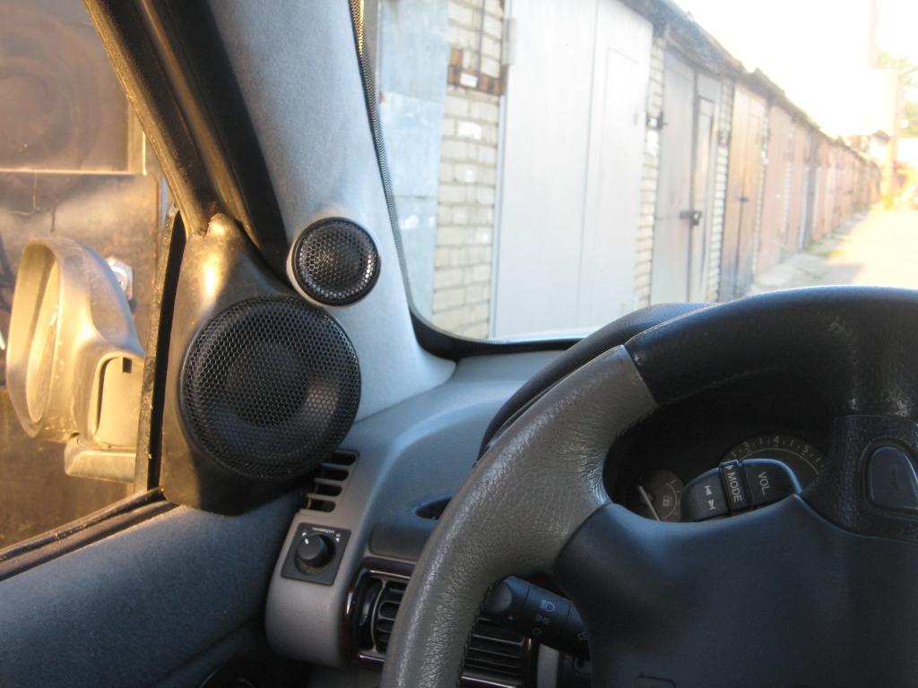

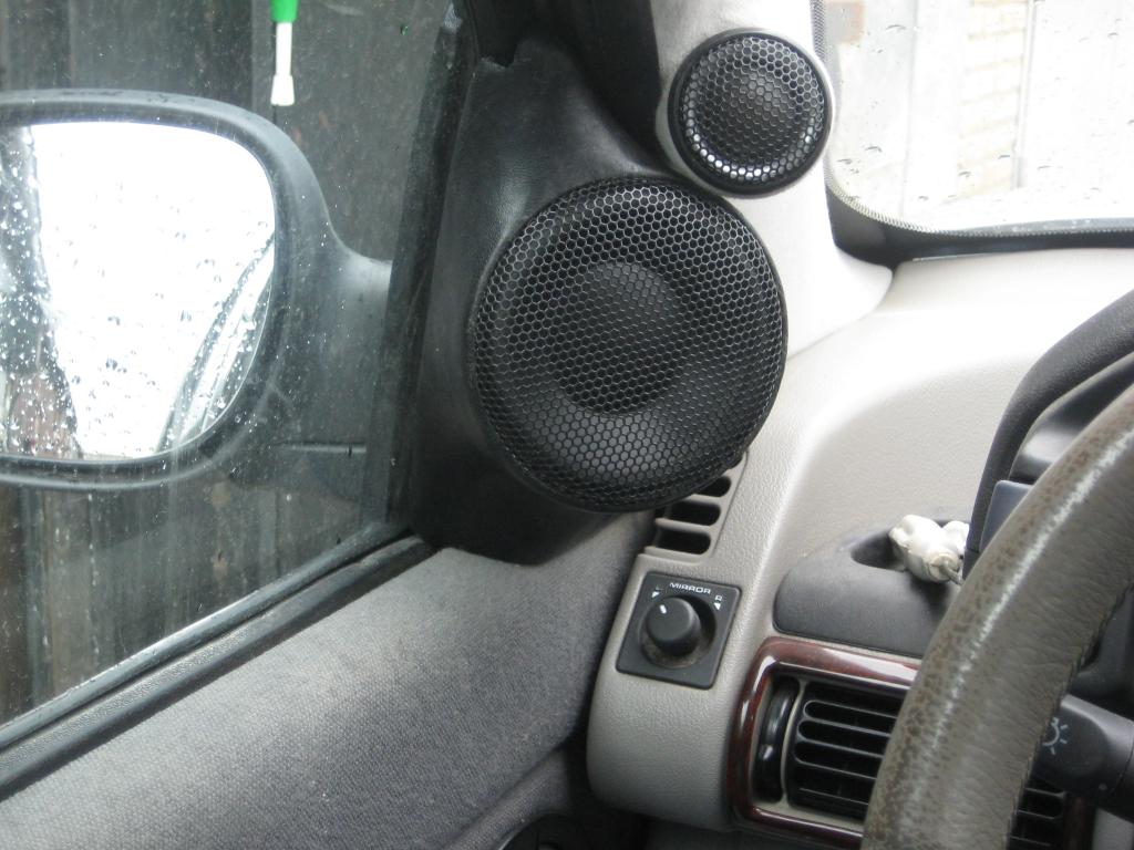

Вч.

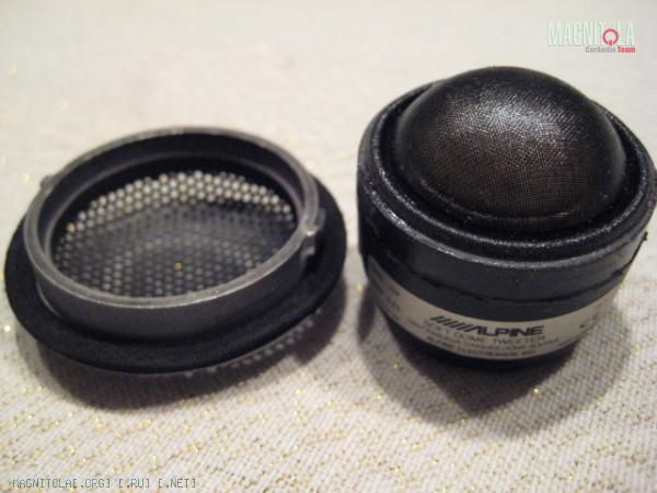

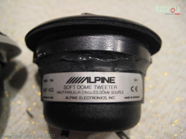

Купил пищалки от предидущего F1 Status, те же SS6000, тока с другими обоймами:
Обоймы сразу же снаял, ибо звук поганили:
Выточил новые:
Сваял под них подиумы по носочной технологии:
Обтянул:
При обтяжке использовал сверхсекретный матерЬЯл!
Поставил по месту :

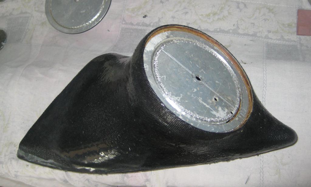

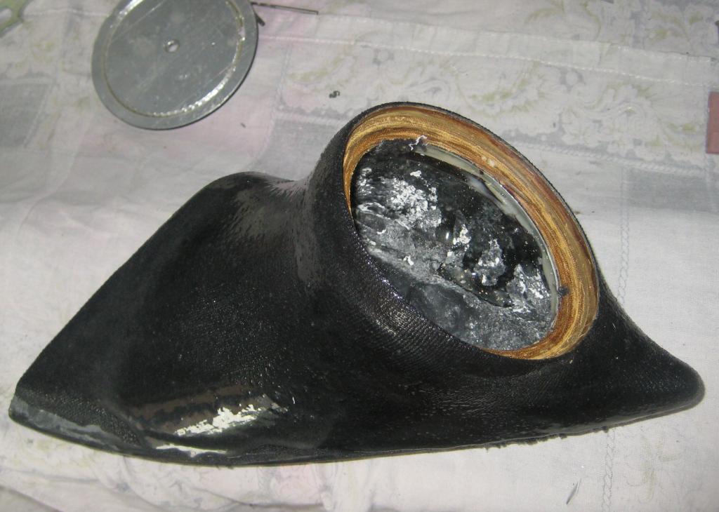

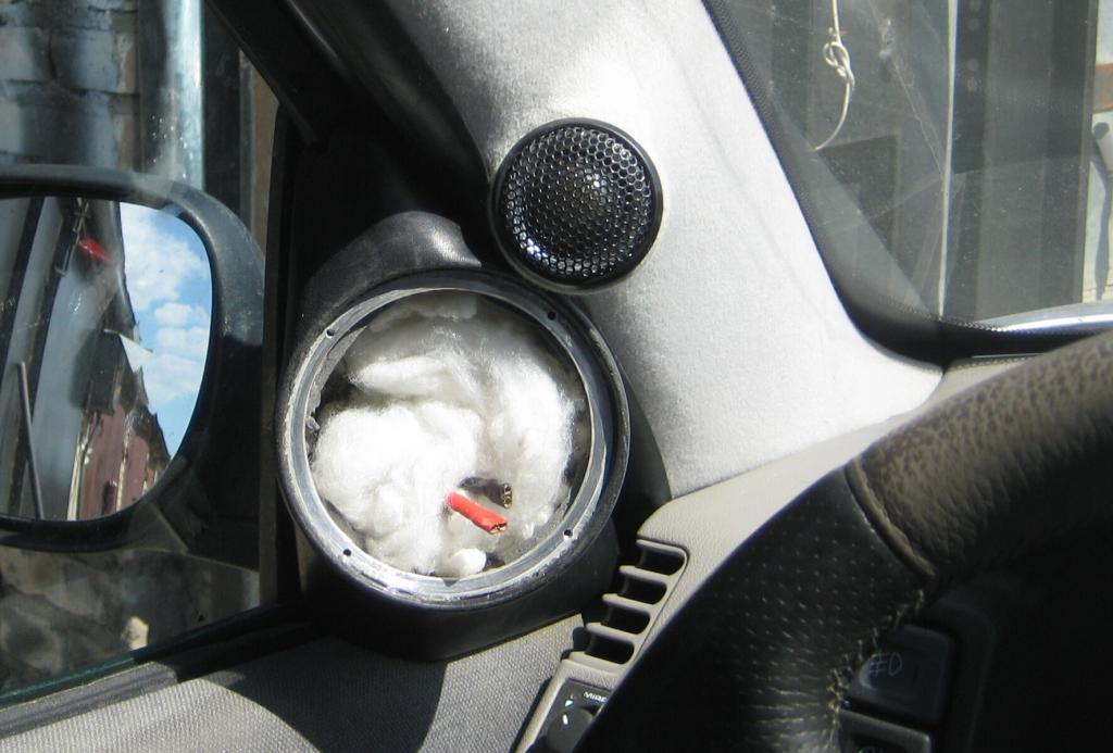

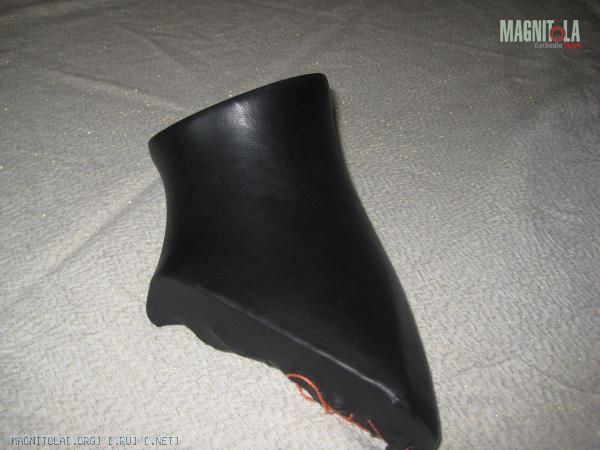

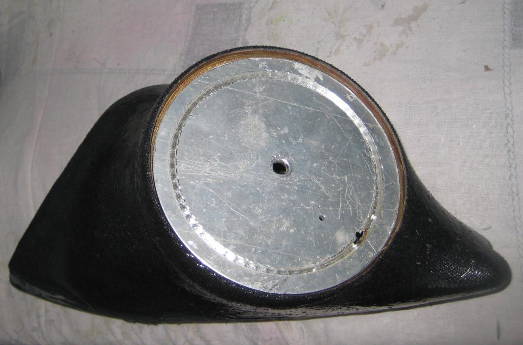

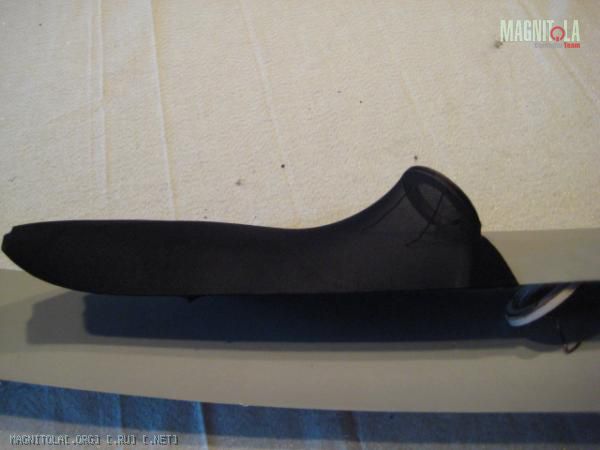

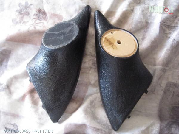

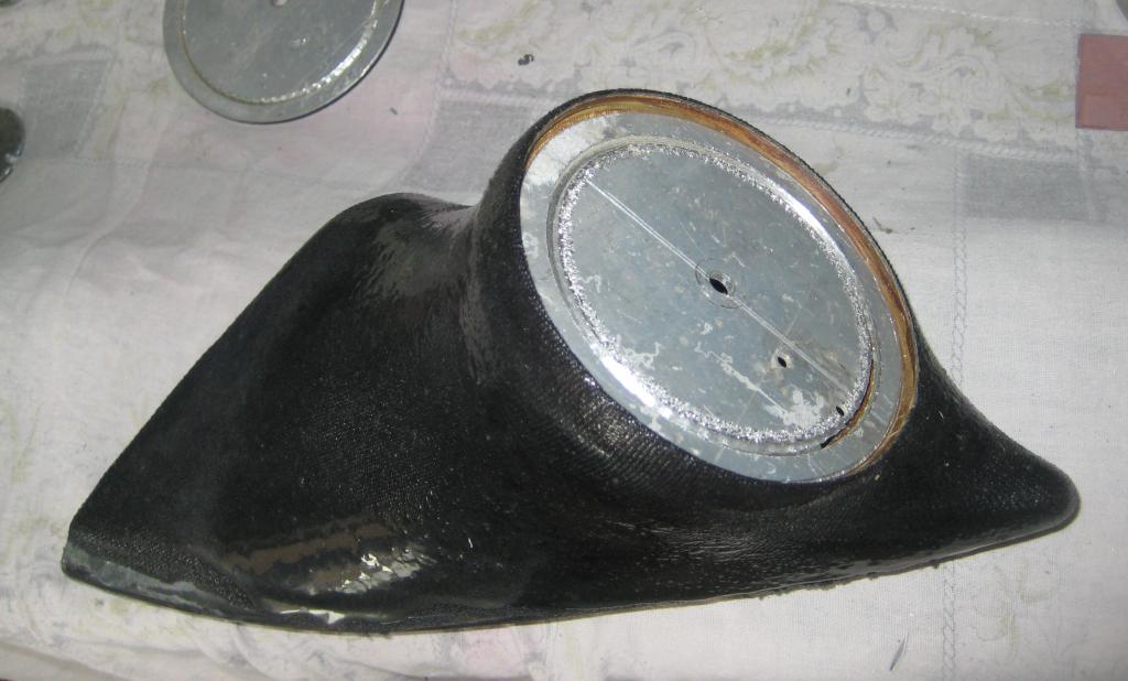

СЧ решил поставить в уголки зеркал.
Сваял бообышки:
Обтянул кожей:
Получил ЗЯ 0,8 л. Дырок не сверлил, только слегка набил фаберликом.
Воткнул по месту:

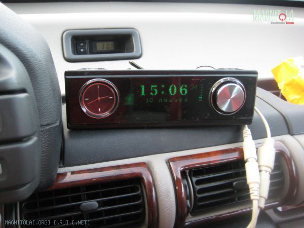

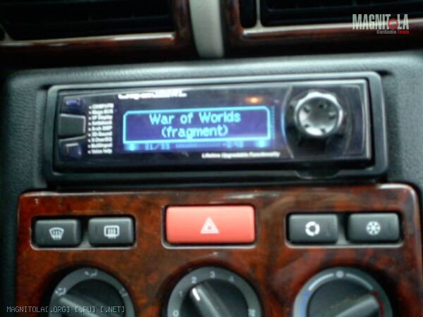

ГУ.
Ну, это просто моддинг
Итак, что было:
Что стало :
И немного фоток процесса:

Часики ходят, а при длительном нажатии часики превращаются в говорящие - с дублированием времени на дисплее. При коротком/двойном коротком/совместном с крутилкой - см. мануал CDD
Для чего это сделано?
Выносная панель - это подготовка к интеграции CarPC в авто - продолжение проекта вот по этой схеме:

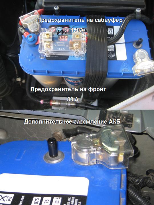

Всё, про музыкальную часть закончили.
Про то, как сводил фронт, как выставлял задержки, состыковывал саб с фронтом, на этом форуме наверное будет неинтересно.
Так же и про провода, не к ночи будут помянуты
Кратко - проводка сделана по жёстким правилам ЕММА, АЧХ системы ровная, звучание хорошее.
Перед комповой частью передохну малость, можно флудить
ID:	29963   Нажмите на изображение для увеличения
ID:	29964   Нажмите на изображение для увеличения

норм. позже я свою тодже замеряю и покажу. Кабеля тоже клотз. Только акустику я брал 6 в одном. Там кажись так 2*6+2*2.5+2*1,5. Межболчник аналогично все 5000. разъемы уже не помню. Накамичи кажись. Ну и провода, Одесскабель 70кв, благо магазин прямо при заводе.
И копоненты вроде не вызывают сомнения. Сначла показалось, что будет мало одной десятки. Но оптом увидел миды под жопой и ...
СЧ я до сих пор не заинсталил. Вообще в раздумьях что и куда
А почему не поканалка?
