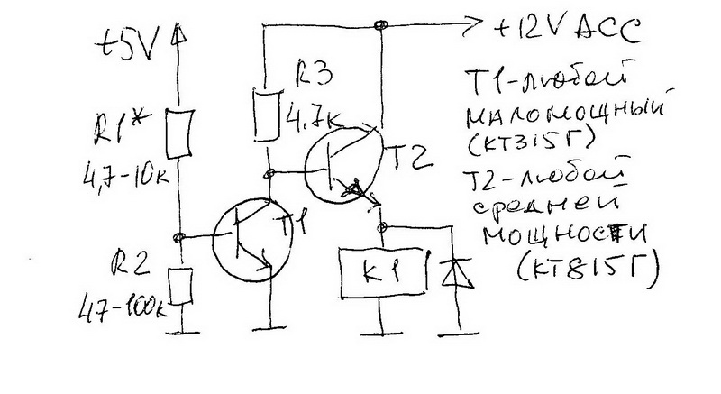

МОЯ ЗАДАЧА: повесить на эти две подрулевые кнопки нажатие кнопок громкости на планшете (а потом программно на планшете настроить функции перелистывания треками)
и того, нужно как-то улавливать пропадание 5 вольт на линии и в этот момент замыкать реле.
ПОМОГИТЕ КАК ЭТО РЕАЛИЗОВАТЬ?

Ну если мои любимые реле замыкать, то можно так:

электрик отписался, что мы уже пробовали эту схему
Все равно тока не хватает.

Сообщение от wave_is Посмотреть сообщение
Какого тока не хватает, где, через что? Абсолютно рабочая схема. Может тебе обратиться не к электрику, а к радиотехнику. Это элементарные ключи. Сам смакетируй "на соплях" и проверь. Нафига тебе такой электрик, который транзисторный ключ работать не может заставить?
да он вроде и радиотехник
помню по экспериментам сгорал входный каскад у нас
Грубо, ток базы входного транзистора 5В/10кОм=0,5мА. От чего тут сгорать? Ну, да дело Ваше. Просили совета, я дал схемку. А пользоваться или нет - это Ваше дело.
