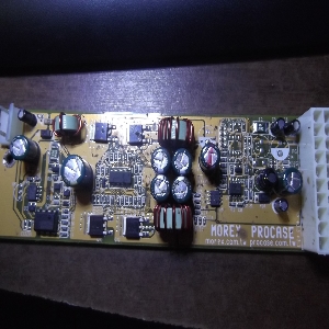

озадачился использованием готового блока питания от MINI ATX для питания планшета в машине-при подключении слышны ВЧ шумы/пока отложил в сторону/-спаял схемку на LM2576 результата опять нету-те же самые шумы прослушиваются как и при подключении схемы от компа/фото выше/ отключал массу от звуковой усилителя до планшета и минус от платы питания до планшета-эффекта ноль...также были попытки облачить шнурок питания планшета вокруг феритового колечка во много слоев-хотя при средней громкости шумы не так сильно заметны/в паузах между композициями/............наверное так и должно быть? как решить вопрос?

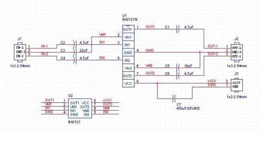

У меня похожие помехи-потрескивание есть именно при питании через DC-DC преобразователь, при том, что используется УСБ Аудио. При работе только от батареи помех нет, т.е это чисто помехи по питанию. Буду пытаться побороть при помощи микросхемки BA3121. Уже приехали 4 штучки из Китая (в наших инет магазинах и радиоларьках не нашел). Завтра-послезавтра, возможно, спаяю платку по такой схеме.

Чет немного сумбурный твой пост. Эта схема не имеет никакого отношения к схемам питания. Это двухканальный усилитель, который выделяет сигнал помехи по шине земли и вычитает его из полезного сигнала. Ставится в разрыв аудио выхода источника и аудиовхода усилка. Запитывается от 12АСС. +5Вольт тут и нет нигде. Андроид, как винда не дает настоящи 5.1. Можешь делать псевдо 5.1 любыми способами.

Это не моя схема. Это специальный линейный усилитель для устранения помех по звуку в авто с типовой схемой включения. Псевдо 5.1 - это значит сделать объемный звук из двухканального стерео. У меня просто 4 динамика в дверях, твиттеры в передних и саб. Я этим 5.1 не заморачивался. Поищи форумы по автозвуку, звуковые процессоры, но стоят они недешево.

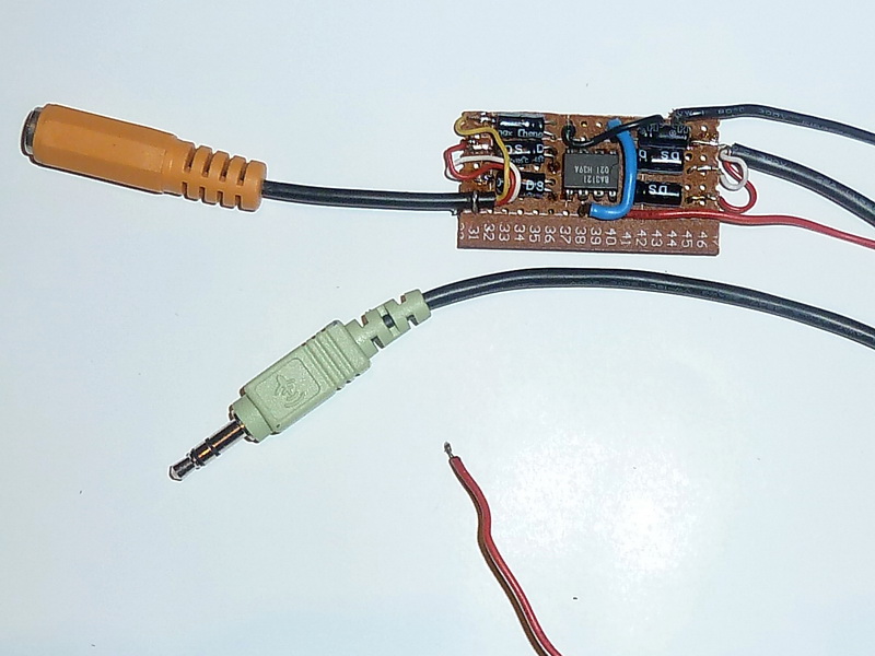

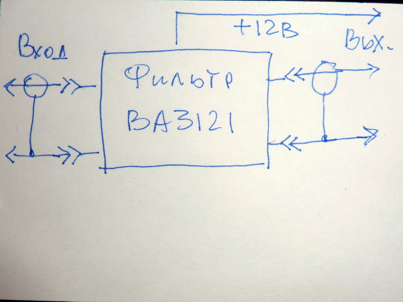

Отчитываюсь о проделанной работе.
Спаял платку. Она работает! Реально у меня помехи исчезли. Нет шорохов и тресков даже на максимальной громкости.
Выяснилась одна особенность в подключении (по крайней мере в моей машине): запитываем от +12АСС. Обищй платы отдльно к земле машины не подсоединем. Если подсединить, то помехи хоть и фильтруются, но чуть остаются. Почему? Не вижу смысла вдаваться в теории земляных петель.
Главное, что работает.
