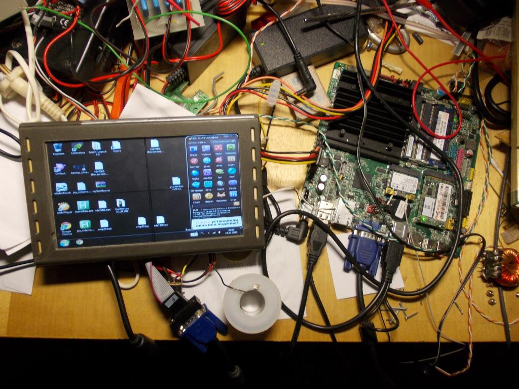

1. intel dm2800mt
2. Дешевая 7" матрица с тачем + контроллер
3. SSD mSATA на 64Gb
4. 2,5 ide HDD 100Gb во внешнем китайском корпусе под USB2.0

Что я хочу от компа?... хм. наверное пока только того чтоб у меня появилась всеядная магнитола, но как известно "аппетит приходит во время еды"
На данный момент все это барахло лежит уже на протяжении года в режиме ожидания в собранном виде без корпуса на столе.

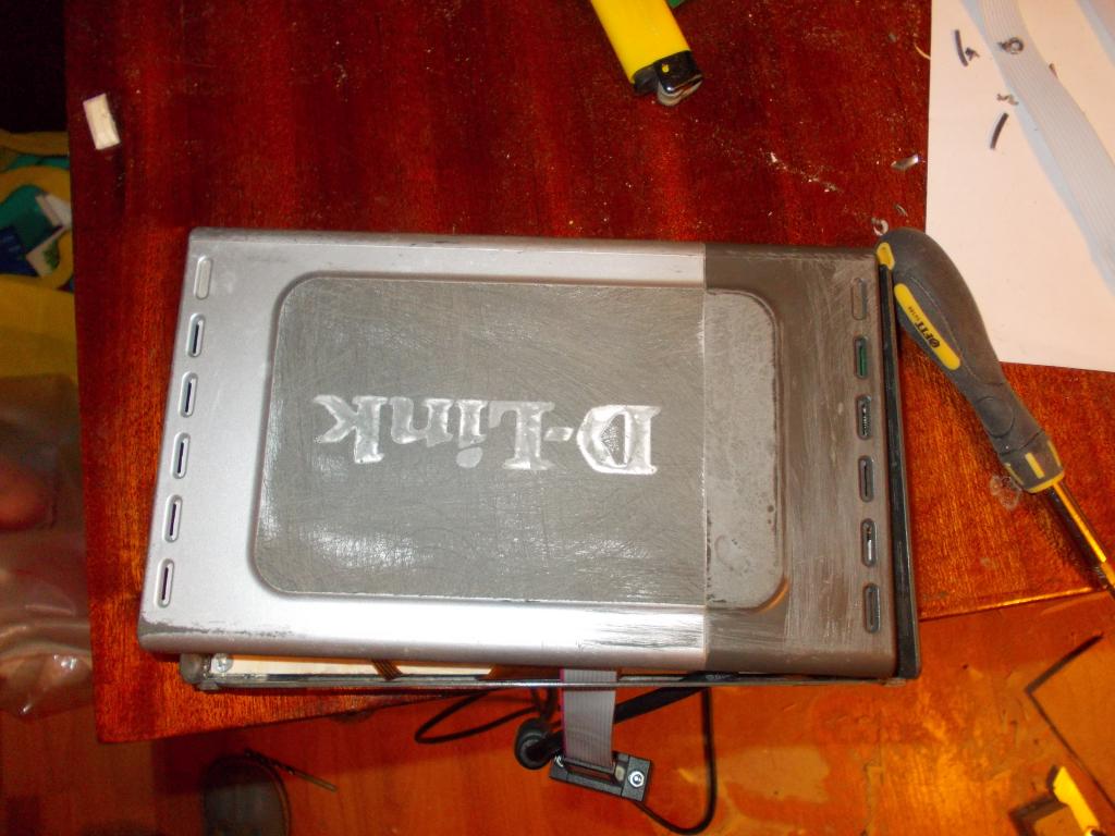

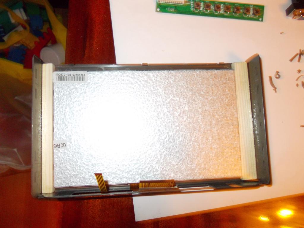

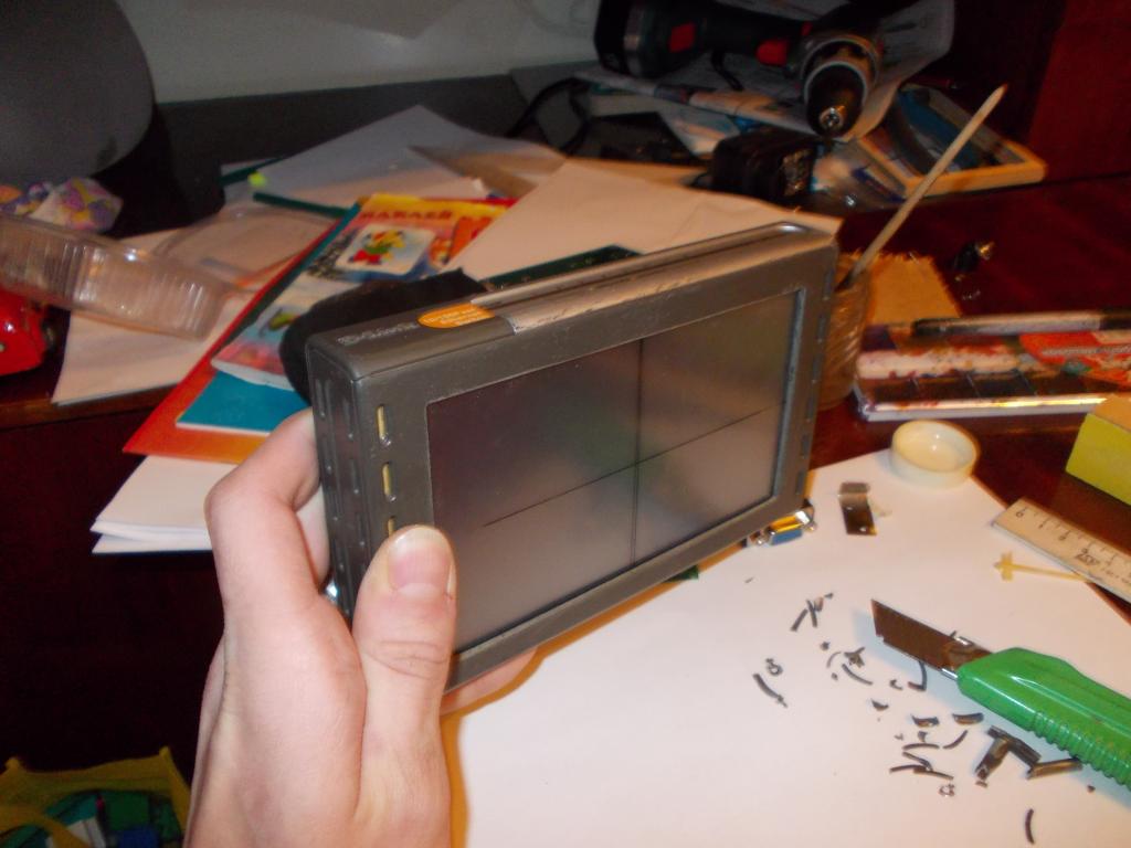

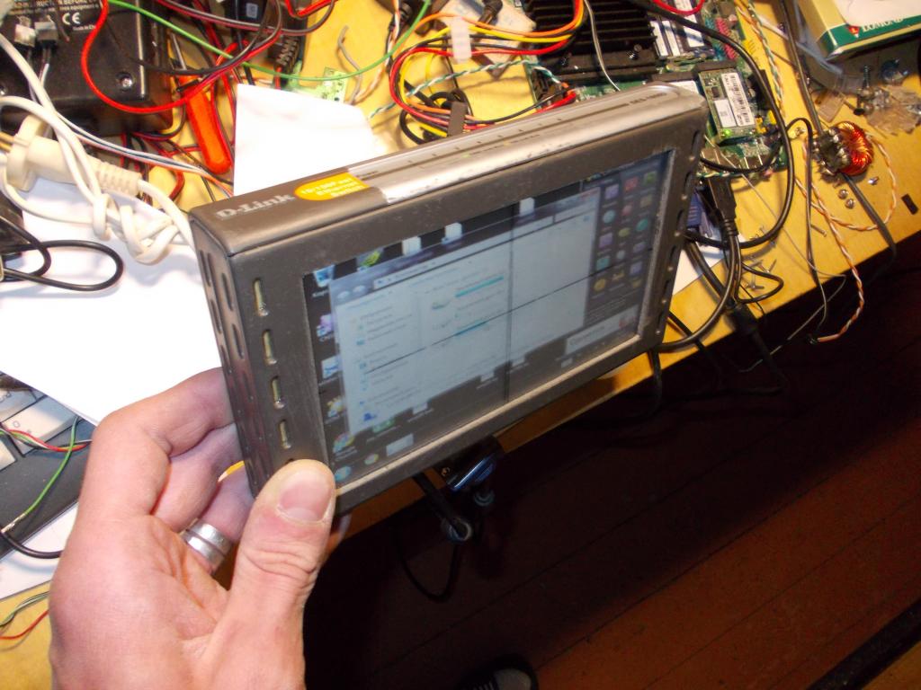

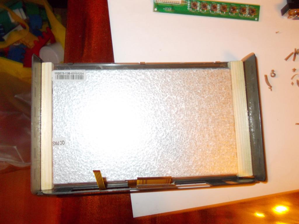

За основу был взят древний 8ми портовый хаб Dlink des-1008d.

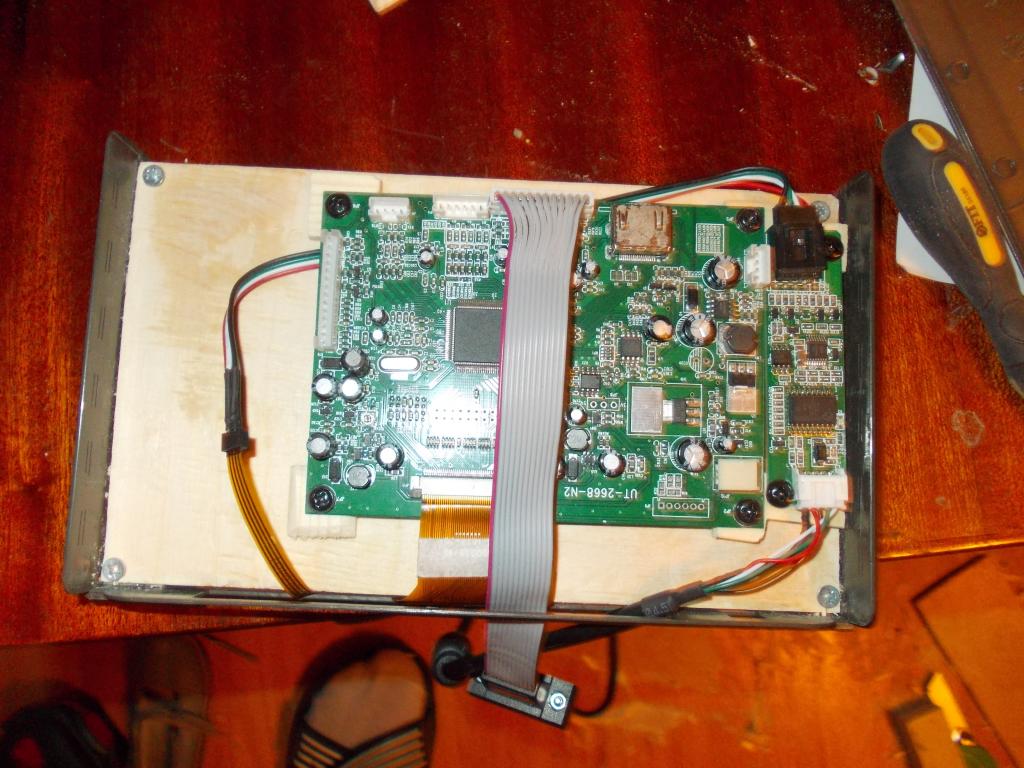

Он был выпотрошен, вырезано окно под видимую часть матрицы.
Вставлена и закреплена матрица деревянными брусочками, залитыми эпоксидным клеем. Закреплен контроллер и все это проверено на работоспособность.
Пока это все что было сделано.

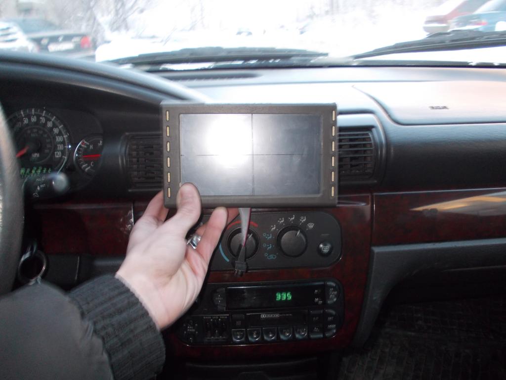

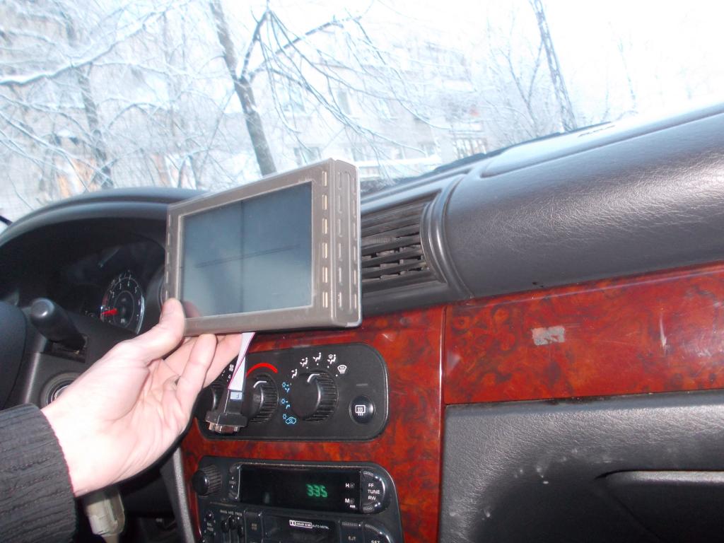

По поводу относительно невеликих запросов.
Я еще не знаю на что способна эта материнка, т.к. при первом знакомстве она даже не смогла запустить нормально фильм DVDrip, но поковырявшись в кодеках запустил 16Gb аватар без глюков и тормозов.
Желание то как раз велико, но не сразу все появилось в наличии.
А вот на идею использовать корпус хаба под моник меня натолкнула соседка, отдав мне dsl роутер, но он оказался маленьким, вот решил попробовать с хабом, он как раз подошел в эту тему.

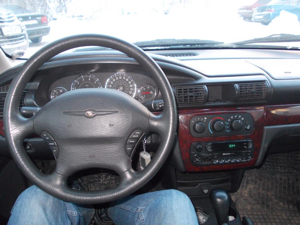

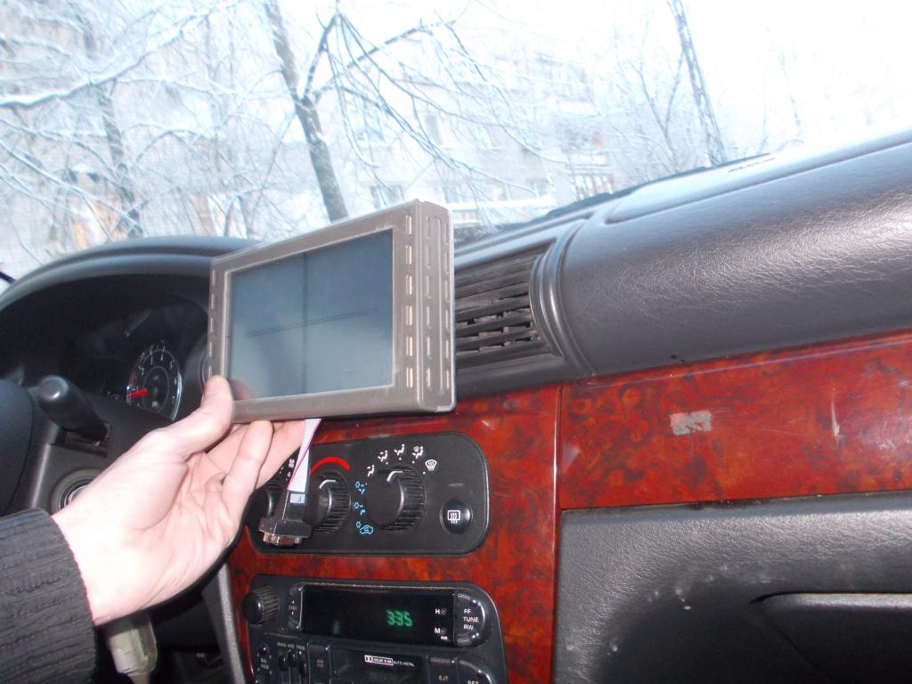

Так же сделал фото панели машины, на фото как то не очень, но вот когда сидишь вроде даже ничего смотрится, но все равно пока не доделан говорить об этом рано.
Крепиться монитор будет в нише между воздуховодами на месте где должен быть "бортовой".
Его я покупать не собираюсь, т.к. он показывает часы, напряжение и что-то еще и все это за 3 тысячи рублей, да и еще б/у, дорогие часики.
Ошибки электроники можно прочесть и на одометре.
Провода от моника планирую протащить в торпеде тоже через этот "пачкасигаретодержатель", и не должно быть видно, поэтому шлейф с моника выпущу по центру задней крышки.
По поводу надписей "D-Link". Конечно от них буду избавляться.
На задней крышке уже начал заливать эпоксидкой, т.к. не куда ее было деть остатки.
Так же буду переделывать крепление контроллера матрицы и ее самой внутри моника, как то не надежно это сделано, на скорую руку.
Вылетит все это хозяйство от тыкания в сенсор пальца, да и дороги у нас дай боже, колесо бы не оставить.
