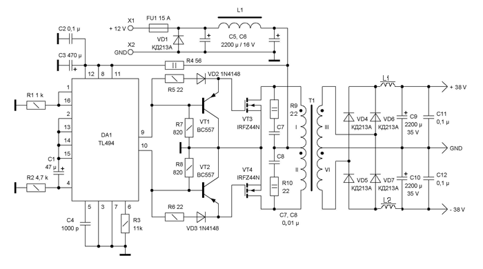

По умолчанию Преобразователь напряжение для усилителя
Пожалуйста нарисуйте печатку Преобразователь напряжение вот схема под Ш образный трансформатор плз !

Привет. Схема от седа - http://cxem.net/sound/amps/amp138.php
Проверено - работает. Только смотри на диоды после транса, помниться на печатке ошибка. Спрашивай если чаво.
