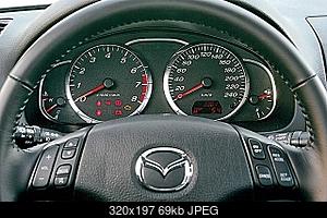

1. Руль - 6 кнопок (слева, справа - круиз):

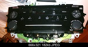

2. Панель магнитолы превратилась в панель управления компьютером, в т.ч. два энкодера (один - управление громкостью, второй - эмулирует колесо прокрутки мыши) плюс 21 кнопка:
Руль и панель магнитолы подключены к такому контроллеру. Хорошая штука, совместно с программой, которой он управляется можно эмулировать в т.ч. нажатие нескольких кнопок, зажатие одной кнопки (програмно) на определённое время и нажатие одновременно другой (удобно для использования Atl+Tab или Win + Tab нажатием физически только на одну кнопку). К нему физически можно подключить 26 кнопок и, соответственно, 52 функции (с долгим нажатием, задержка нажатия настраивается).

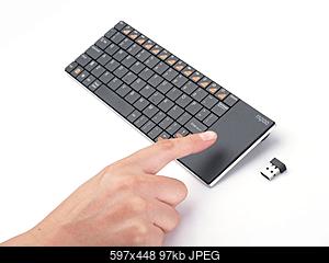

3. Во время стоянки использую такую клавиатуру с тачпадом:
Отличная вещь, только подсветки не хватает.

При отсутствии экранного тача есть такая неприятность. Если пользоваться другим тачем, например, как на картинке с клавой на ходу приходится следить за курсором мыши.
Это очень неудобно и очень отвлекает на ходу.
Фронт-энд с тачем тем и удобен: ты видишь кнопку на экране и без прицеливания тычешь в нее пальцем. Если же нужно кнопку или иконку совмещать с курсором мыши - это точно не для использования в движении.
Я тоже не сторонник экранного тача, но покатавшись без него (была мысль прилепить выносной тач) понял, что не удобно. Выносной тач удобен только на стоянке.

Клавиатура с тачпадом казалось бы неплохое решение, но с точки зрения эргономики - абсолютно неудобная штука, даже если подсветка есть.
Как правильно заметил Alex_NN часто приходится переносить взгляд с клавы на экран, а это очень неудобно. Особенно, если учесть, что экран не прямо перед тобой, как в домашнем компе, а сильно правее.
Ну, если вы обладаете слепым методом печать все проще, но тем не менее
