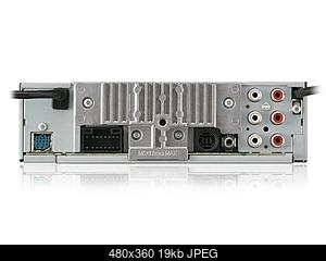

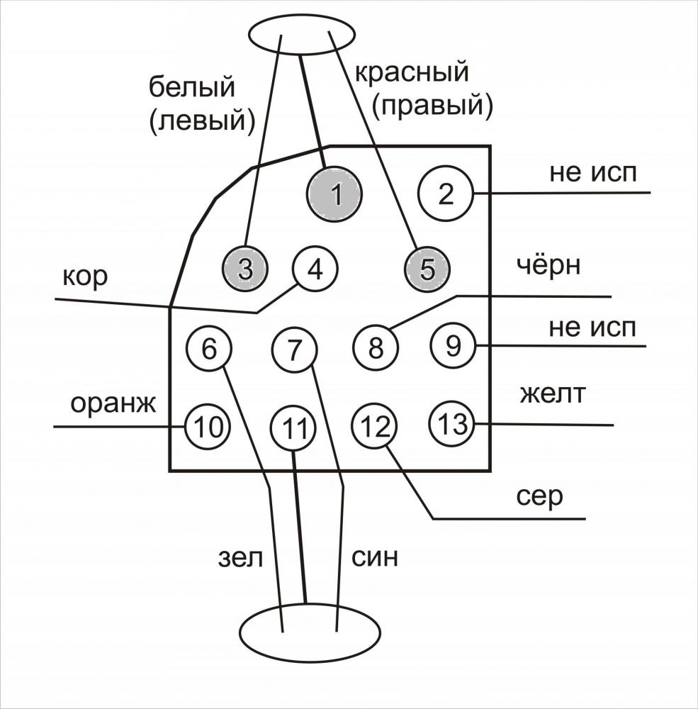

Приветствую господа.
Не могу найти распиновку на Alpine IDA-X305. Собственно интересует кабель KCE-237B.
Опа у майфуна вот
Название: Alpine iDA-X313_2_enl.jpg

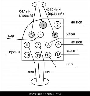

Перерыл тырнет, на KCE-236B навалом, а под мой нету. Единственное, что нарыл - http://forum.bratsk.org/showthread.p...lpine-CDE-111R
но там нет ответа по боеспособности кабеля.

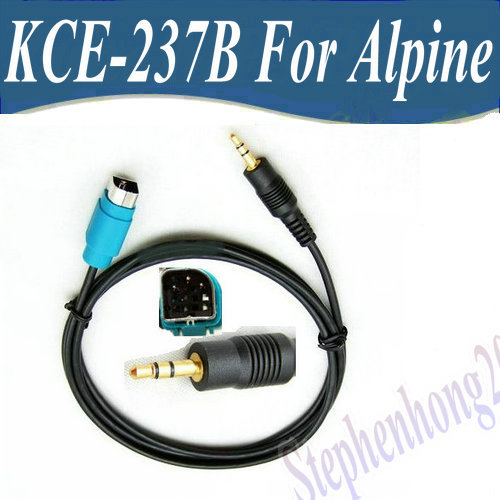

На ебее продается кабель, но по контактам не совпадает с отрисовкой с форума.
Кабель в принципе стоит сущие копейки 6 баксов. Но ехать будет 3 недели.
Помогите с распином на разъем. И еще, если перепутаю и воткну не туда ничего не погорит?

Покупаешь - это не проблема, ждать не хоца 3 недели, да и фиг знать какого качества кабель прийдет. Ai-Net это совсем другое (черный круглый разъем) можно и через него, но интересует синий.
Идея такая - взять экранированный кабель и воткнуть в АУХ, только куда? Нужно знать 3 пина всего.

белый-левый канал красный-правый жёлтый -зелмя но у тебя помоему 1 вывод В гугле дофига этих распаек

В конце концов можно поступить "в лоб". Землю находим мультиметром. Потом берем наушники и ищем левый и правый канал "на слух"

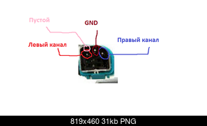

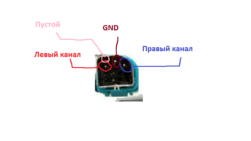

Привет. Все время забываю выложить распиновку. Может кому понадобиться.
Название: AUX pinout.png
Та что выше -неправильная, товарищь корпус неверно отрисовал.
