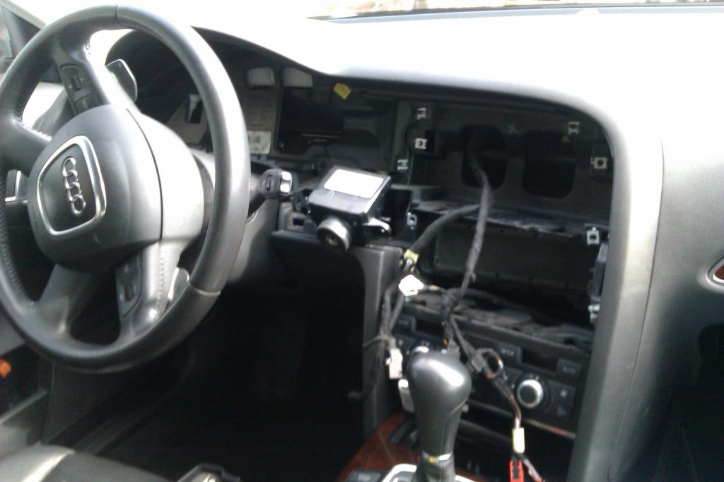

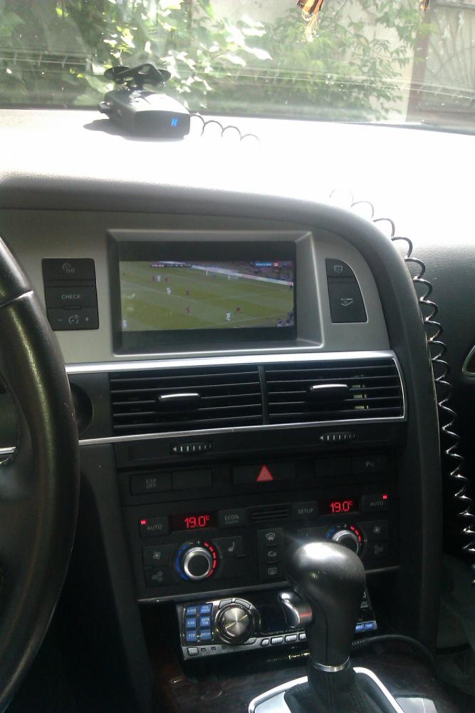

Приветствую всех. Появилось время описать свой инстал в автомобиле AUDI A6 C6/4F.

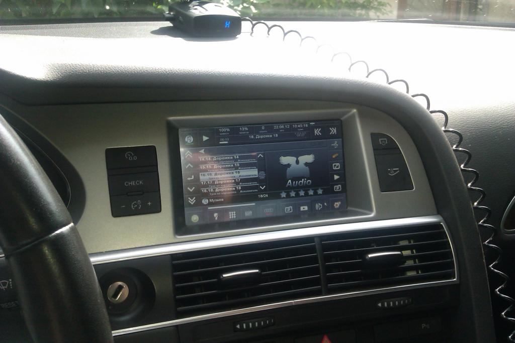

Автомобиль был приобретен Б\У с небольшим пробегом, в автомобиле стояла система MMI3G без навигации, двд и тв, штатная акустика меня совсем не вдохновила. В связи с этим решил установить двд, тв и поменять акустика. Подсчитав, сколько стоит дополнить MMI двд, тв и галимой навигацией без пробок, решил поставить carpc. По поводу акустики, прикинув стоимость BOSE и послушав, принял решения, что BOSE это г полное и что самое главное, за такие деньги можно построить намного качественнее звучание.

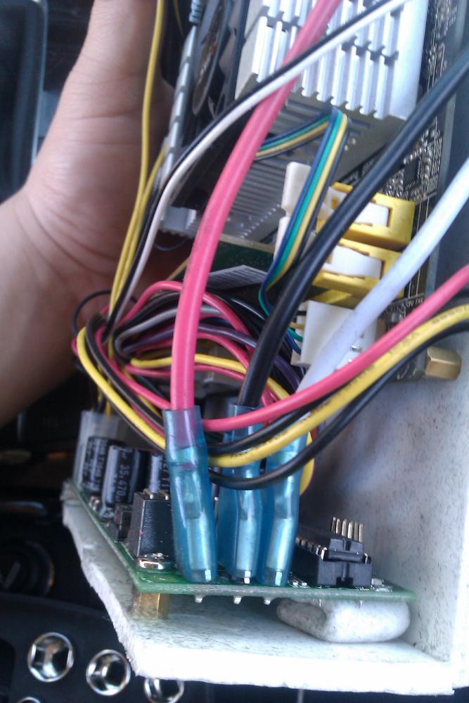

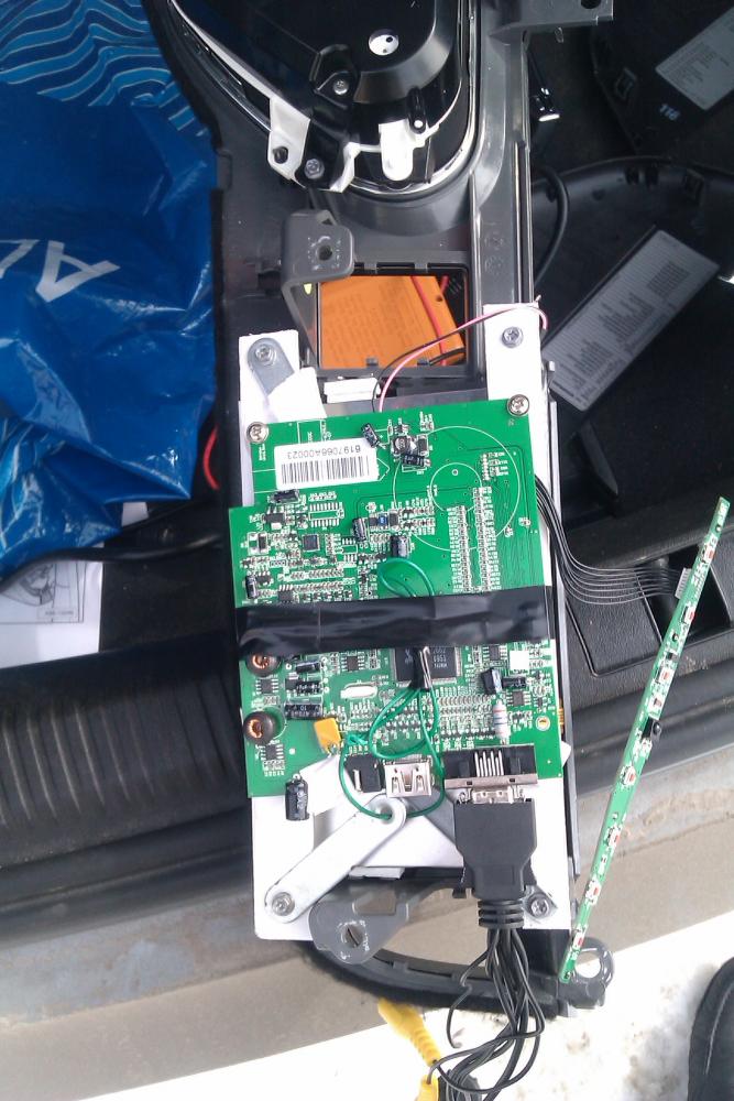

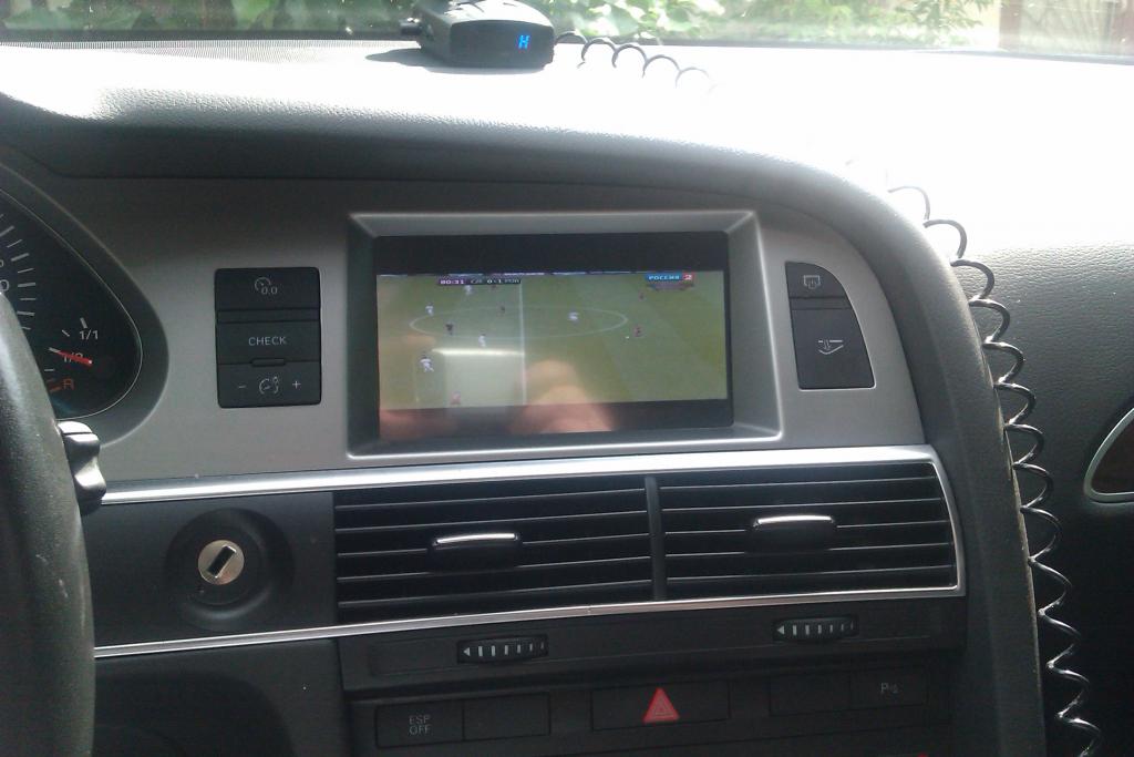

CARPC собрал из следующих компонентов:
Материнская плата - ZOTAC M880GITX-A-E
Блоки питания - M2-ITX
Жесткий диск - OCZ VTX3-25SAT3-60G
Оперативка 2GB

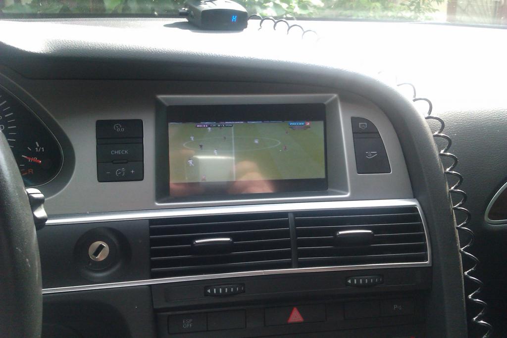

TV тюнер - AverTV Hybrid Volar HX
Экран был заменен на 7SKD-70NP/C/T
GPS GLOBAL SAT BU-353
Операционная система Windows XP SP3
Front End - iCar DS
Программа навигации – CityGuide

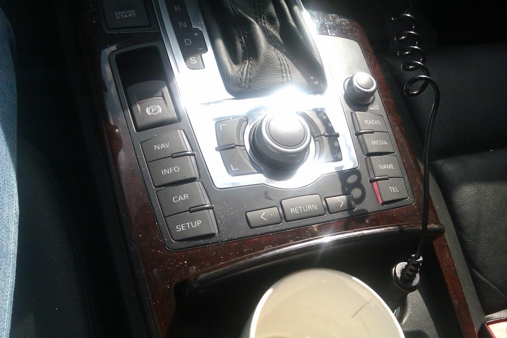

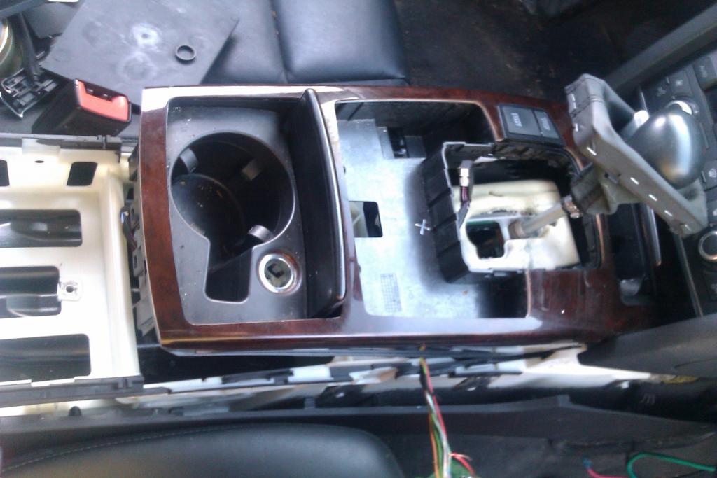

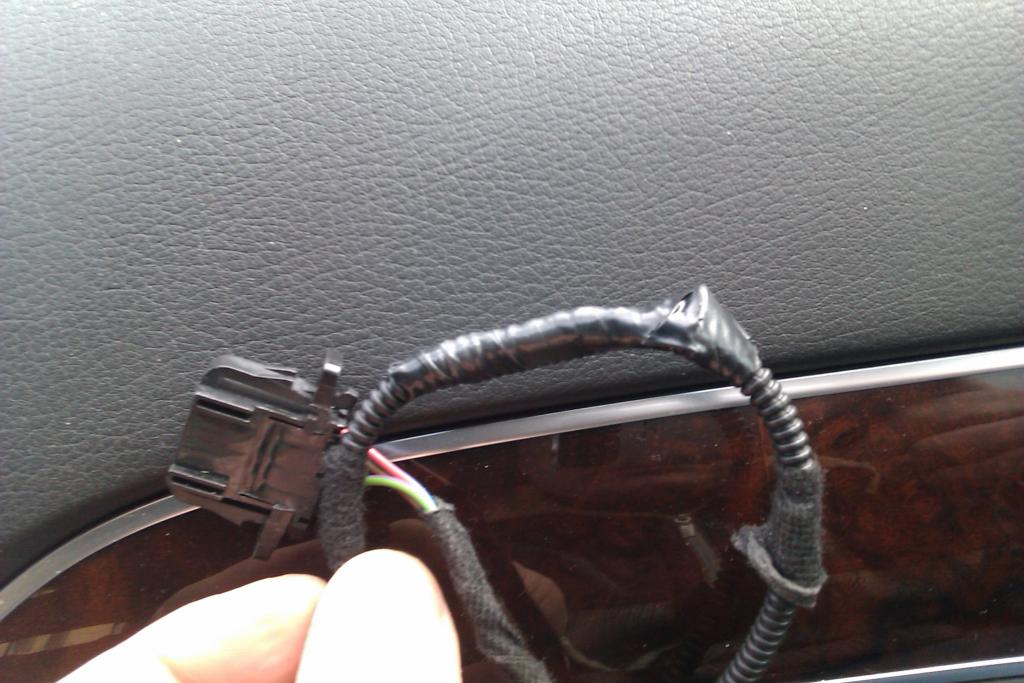

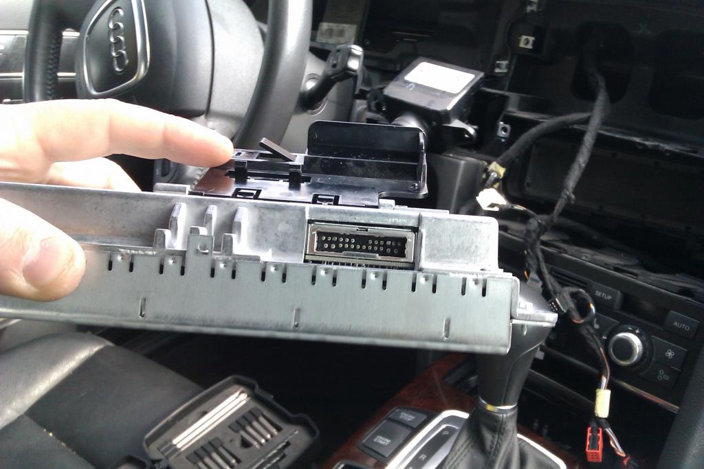

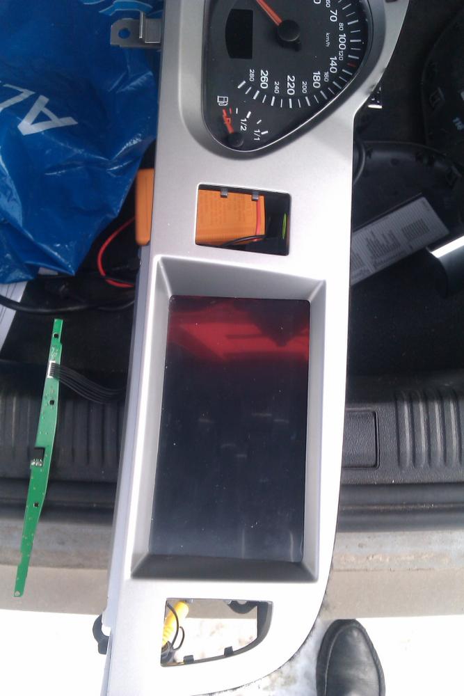

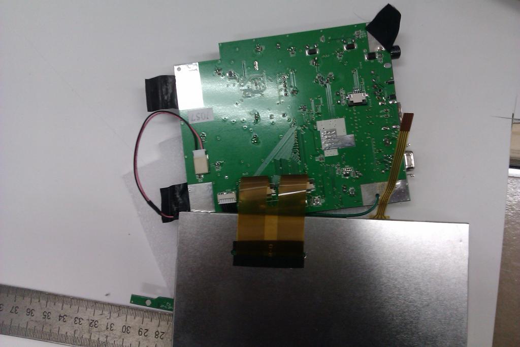

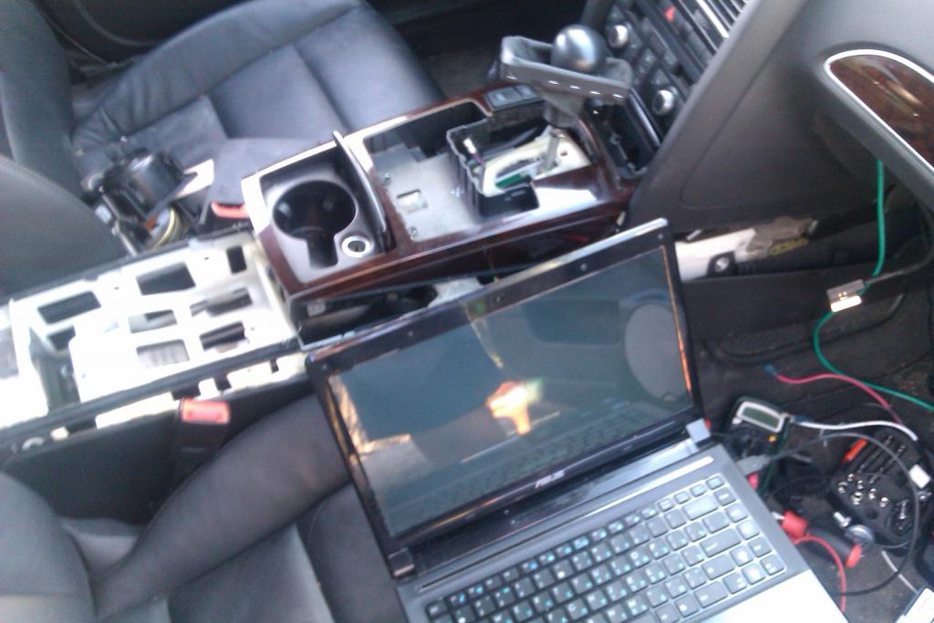

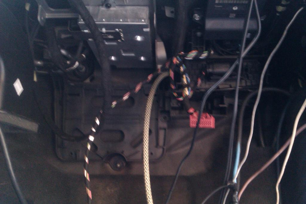

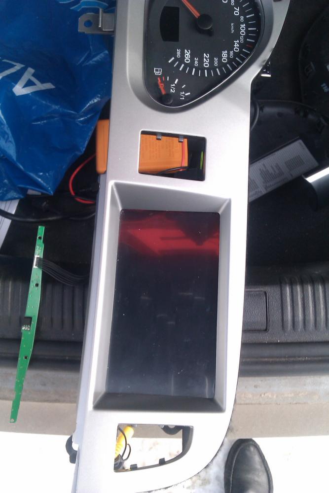

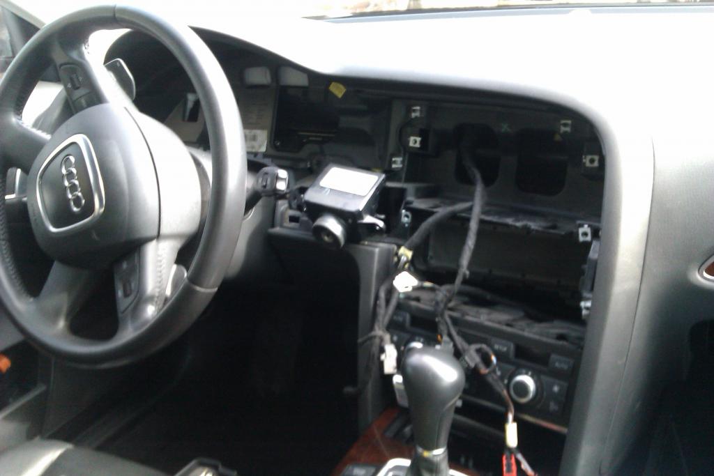

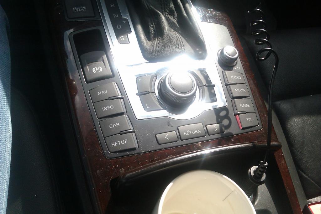

Для удобного управления компьютером был подключен пульт управления MMI. Для его подключения был использован преобразователь уровней TTL - USB [PL2303] с написанной программой под ком порт. С подключенным пультом, управлять Icarом стало намного комфортнее. Было сделано так, чтобы вся подсветка загоралась, как положено. Пульт был полностью отключен от блока управления MMI, что привело, к отключению самого блока MMI. Из минусов при отключении блока, нет графического отображения патронника, но данный вопрос был решен установкой камеры заднего вида и нет управления базой mmi соответственно, но для этого к компу будет подключен шнурок.

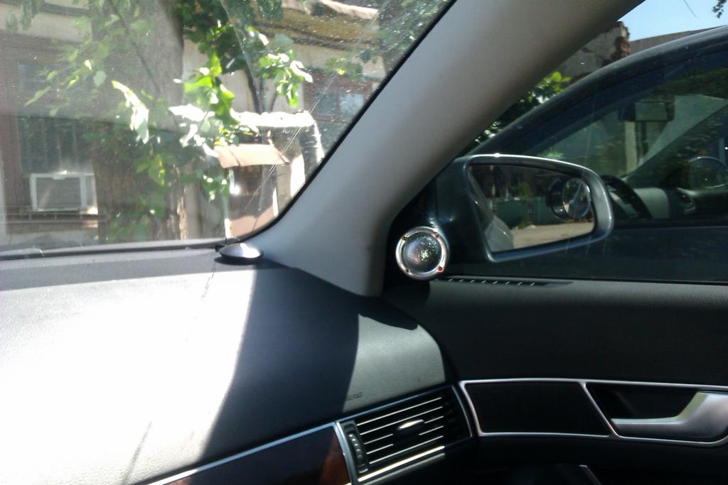

Акустика:
На акустика был сделан основной удар.

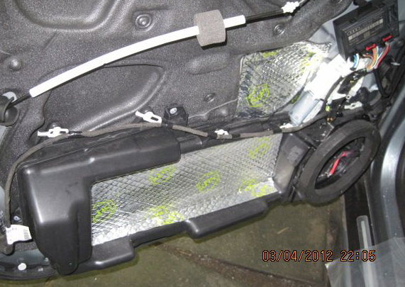

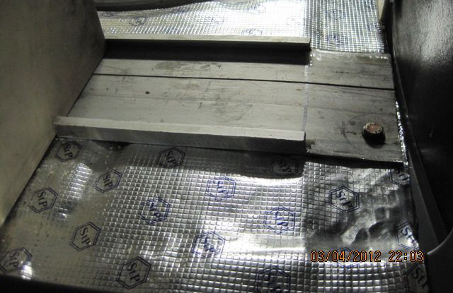

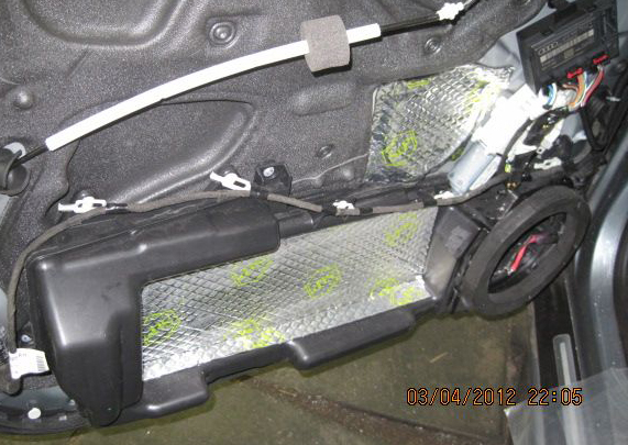

Была произведена шумоизоляция багажного отсека и передних дверей. Система была построена в первую очередь для водителя.

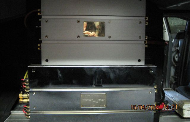

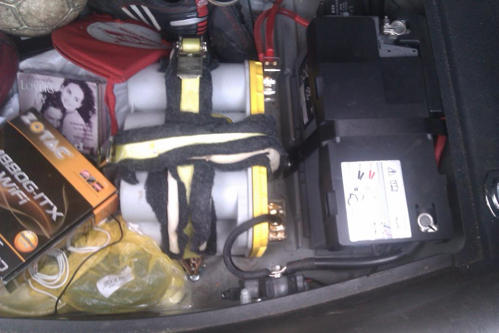

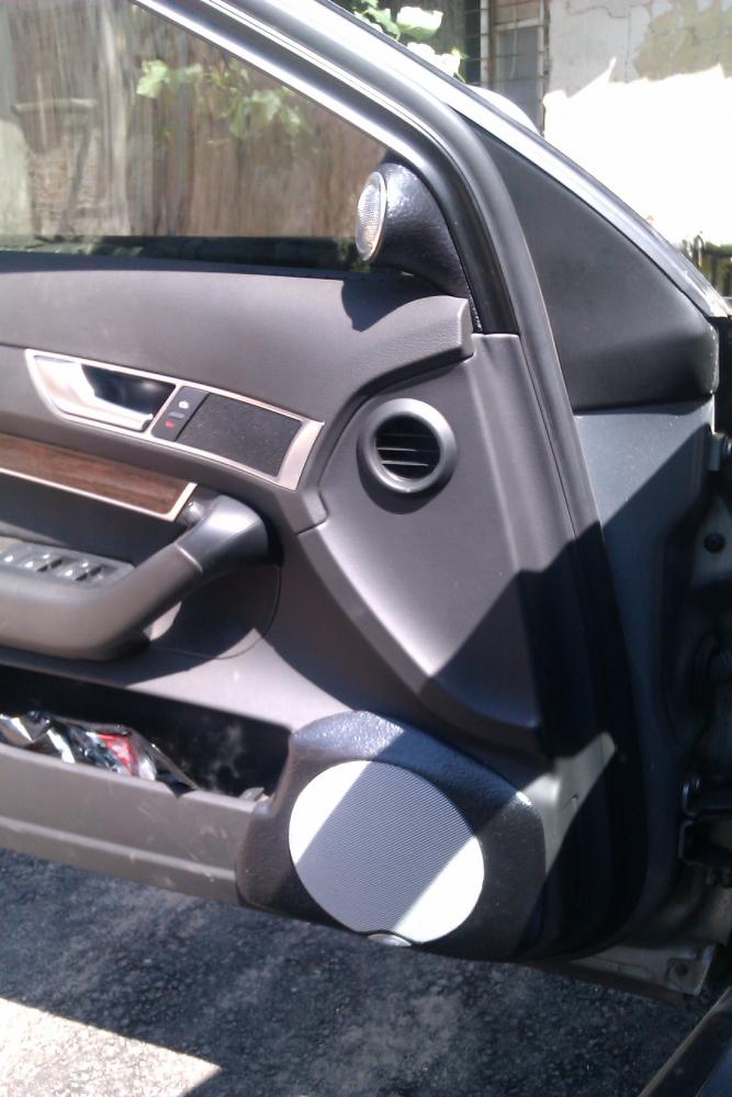

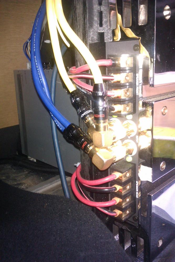

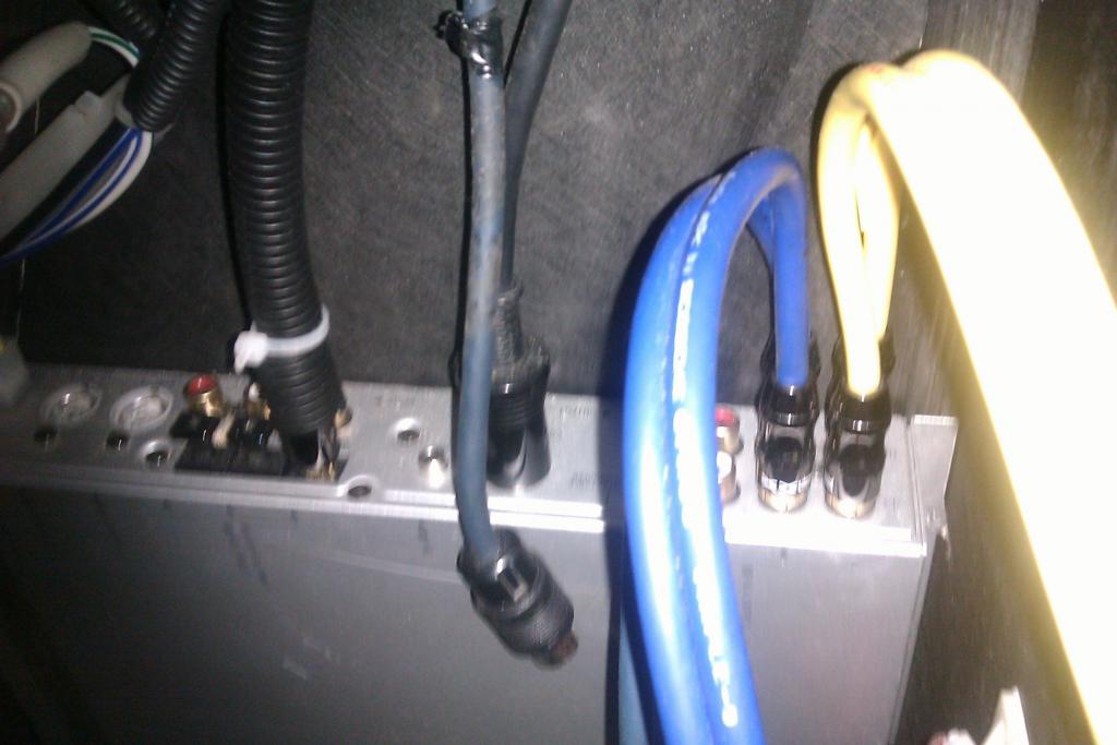

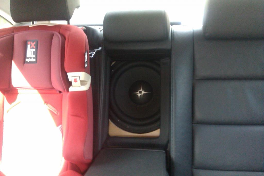

Установленные компоненты:

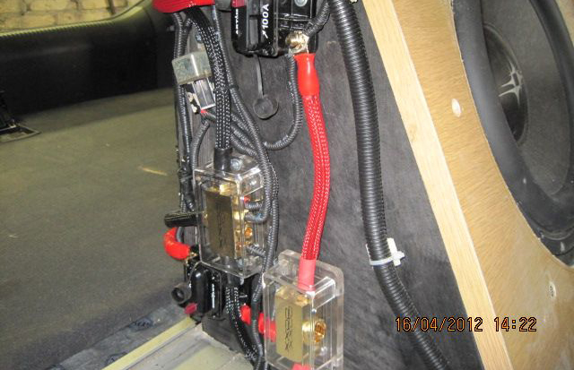

Процессор Alpine 701 (в будущем планируется замена на 800) по оптике к carpc.
Усилок BRAX 2400.2 поканально на AD MM1 + BRAX 6.1
Усилок BRAX 1000 на саб Peerless-XLS-12 8 308 77

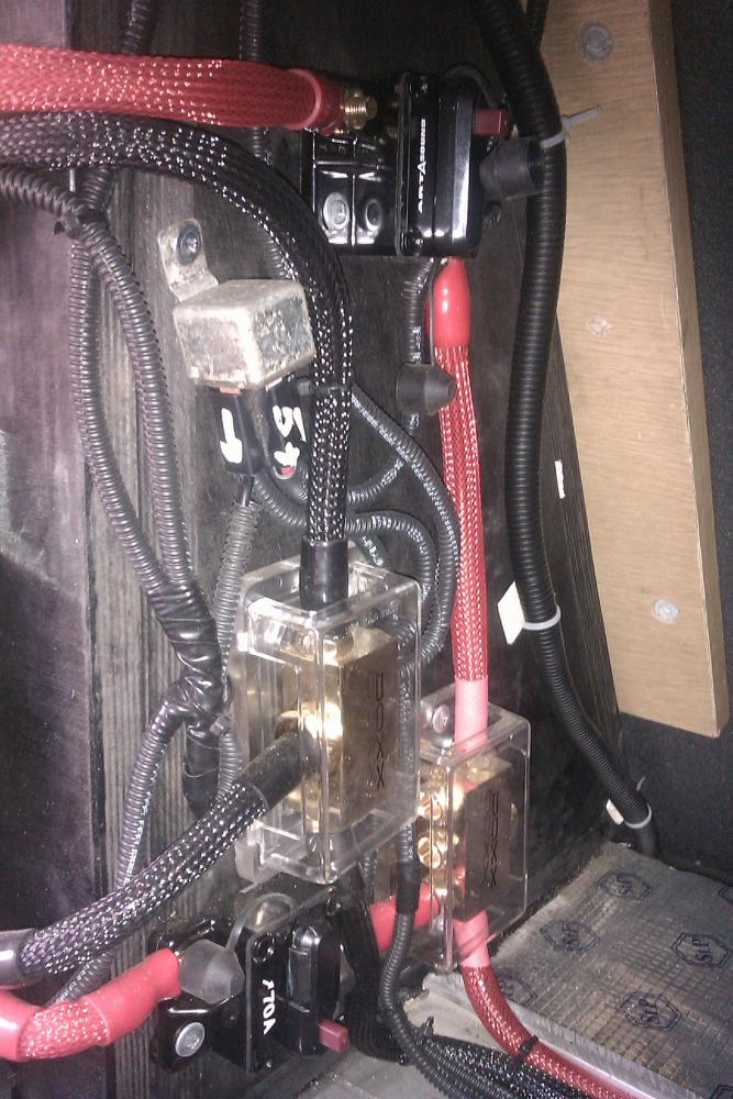

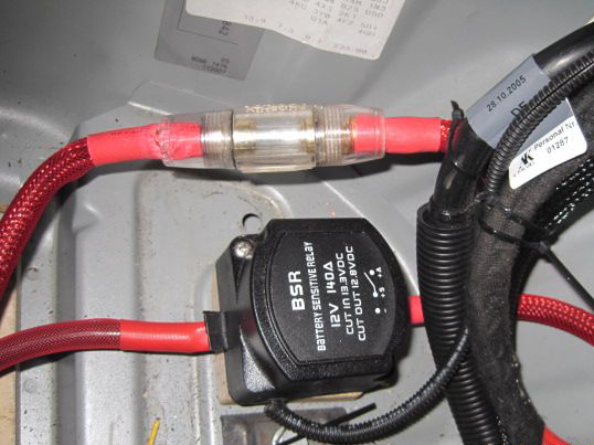

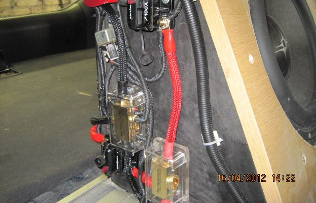

также был установлен дополнительный Гелевый аккумулятор Optima75 через battery sensitive relay.

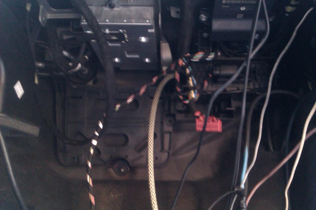

На усилители были установлены автоматы на 100А.

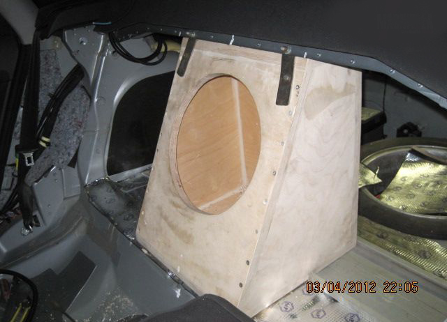

Межблочные провода были спаяны из домашки по 30 см. Мидбасы установили в штатный ящик audi с небольшими доработками. Сабвуфер решил установить в задний подлокотник, пока сетку еще не установил, но она будет установлена.

maxkuz is on a distinguished road

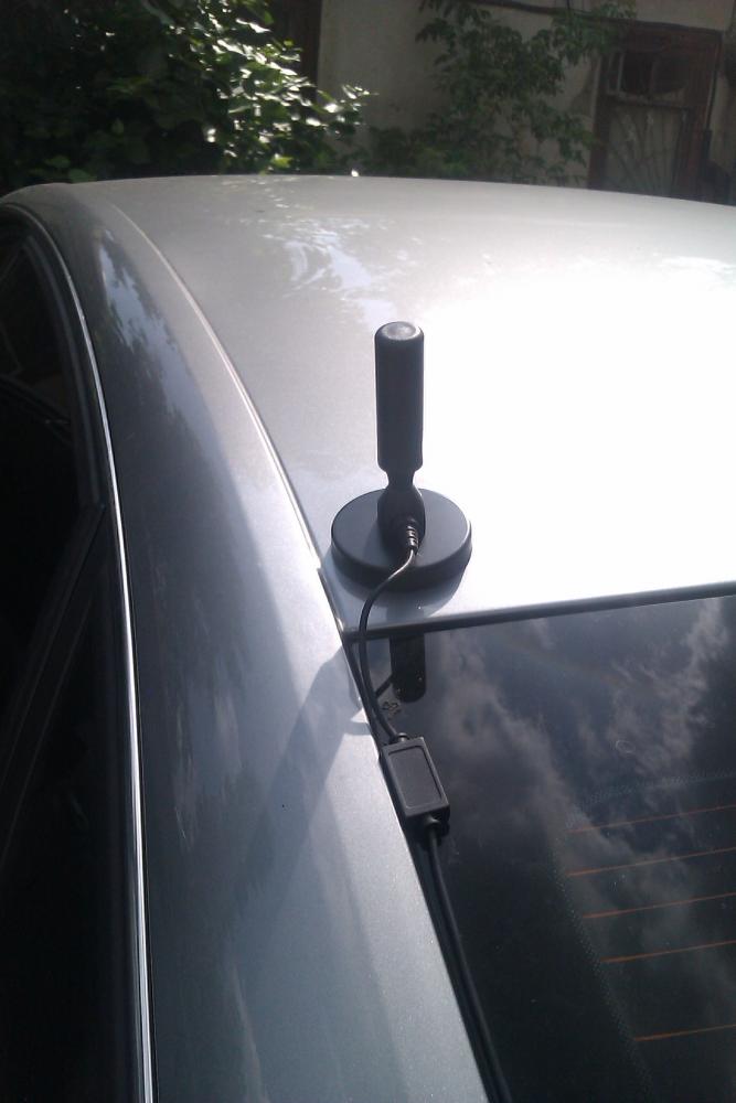

Для чего устанвленна антенна на крыше?

расскажите по подробнее про джойстик MMI программно как работает, схему, как назначенны кнопки

Сообщение от maxkuz Посмотреть сообщение
Для радио и DVB-T
Сообщение от stalker Посмотреть сообщение
Приходит сигнал программа его обрабатывает и эмулирует нажатия кнопки на клаве или запускает нужное приложения и отправляет сигнал на пульт, в отправочном сигнале на пульт идет 06 (согласия на прием команды) ну и к примеру код чтобы зажечь огонек на кнопки. Можно сделать еще так чтобы работал главный блок, но я не стал это делать. Кнопки назначить можно как угодно. У меня крутился это вниз вверх, остальные кнопки открытия медии и т.д.
Схема:
7 Pin - (+12)
8 pin - (gnd)
16 pin - к входу PL2303
17 pin - к выходу PL2303
GND общий должен быть.
можно еще подключить 6 pin через резистор к диоду, тогда будет диод гореть когда пульт в рабочем состоянии.

icar как кнопки назначены прокрутка вниз вверх где музыка выбирается а то пробовал назначать их не получилось
stalker вне форума   Ответить с цитированием
Старый 25.06.2012, 14:19   #7
crashmilan
Аватар для crashmilan
Регистрация: 03.06.2010
Машина: Audi a6\c6, audi a6/c7
Сообщений: 300
crashmilan is on a distinguished road
Сделал как клава вверх вниз, в полном списке кнопок есть вверх и вниз

Beliy is on a distinguished road
Бедный ребенок который сидит в кресле с буфером (((( А так установка зачет )))) Все вроде аккуратно и красиво.
Beliy вне форума   Ответить с цитированием
Старый 26.06.2012, 11:30   #10
crashmilan
Сообщений: 300
Сообщение от Beliy Посмотреть сообщение
Саб отключается когда ребенок в заде, и он в машине бывает 10%.
