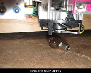

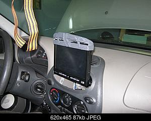

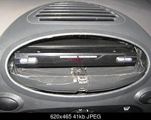

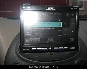

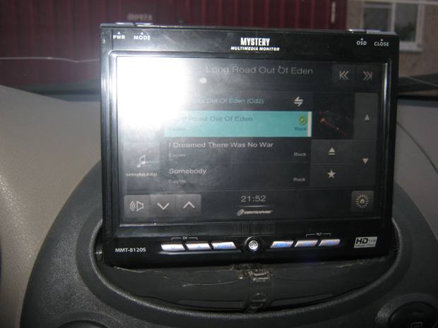

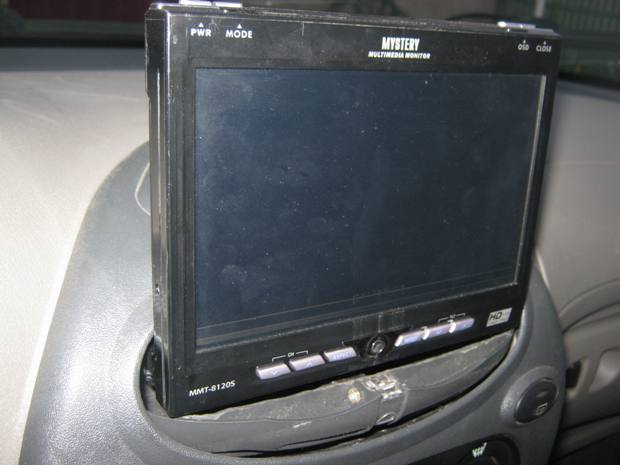

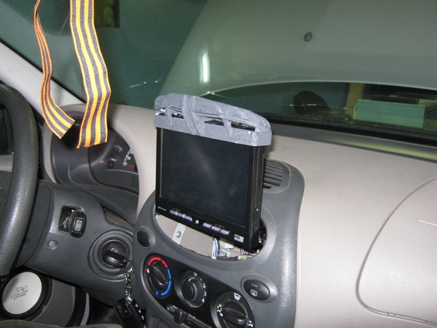

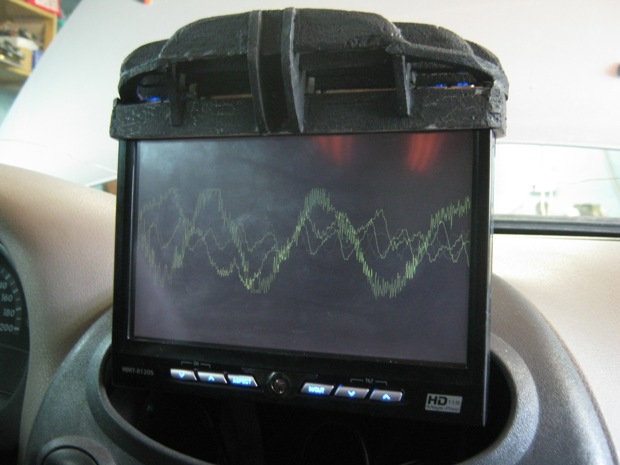

Может когда-нибудь опишу полную историю строительства в подробностях, а пока вкрадце. Сколько ни смотрел установки - не нравятся мне мониторы, торчащие из панели, да и воздуховоды выкидывать не хотелось... Так что в отличии от большинства калиноинсталлов монитор установлен иначе. Проект просуществовал в своем ,практически, исходном состоянии больше года. Все делалось как временное, оказалось постоянным. За все время были изменения: заменен БП, вместо самопального с невероятно низким КПД поставил китайский, пока работает на отлично. И заменена шторка, собственно сначала это был кусок склеенного пенопласта покрашенный гуашью , теперь это полноценные воздуховоды, автоматически открывающиеся при включении компа, и закрывающиеся при его выключении. Сразу отвечу на вопрос: при закрытом монике ветер дует!!!!
Все собиралось из подручных средств: метеринка из старого компа фирма MSI цифры не помню, проц вроде celeron 1,7 . Оперативки 512. Все слабое и жрет много тока. Скоро планируется апгрейд.

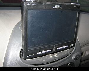

Моник, как видно мистери mmt8120s привод шторки - привод глазка из какой-то магнитолы.
Завтра постараюсь выложить еще фоток. Нет самого интересного - шторки в закрытом виде.
Если есть вопросы - пишите, отвечу с удовольствием.

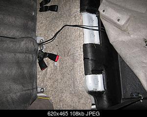

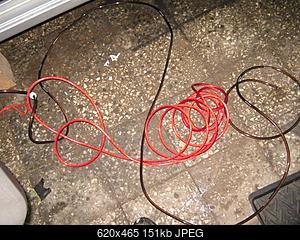

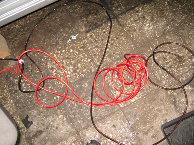

Питание -помню, что мистери, помню, что толстый, а вот сколько он в Ga -забыл
Название: 2 по 7 метров кабеля.JPG

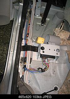

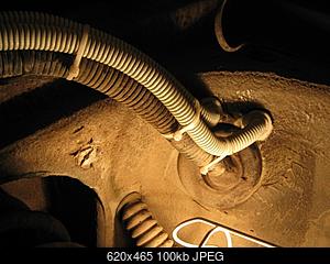

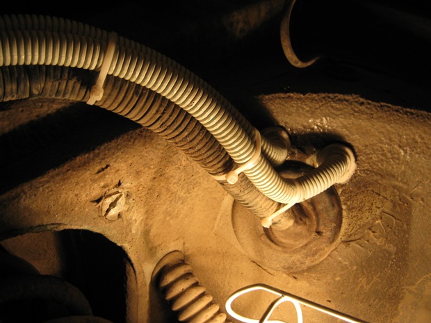

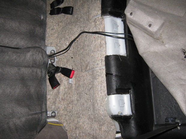

Проложил силу по левому порогу паралельно со штатной проводкой. В том чиле и в крыле.
Название: Вместе со штатной проводкой в крыле.JPG
Название: вместе со штатной в пороге.JPG

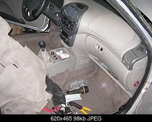

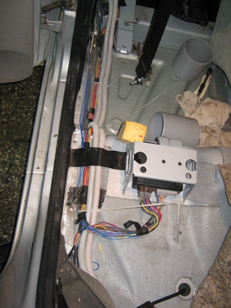

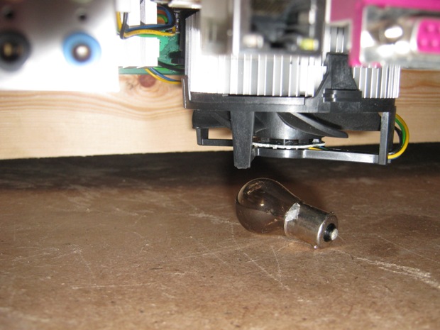

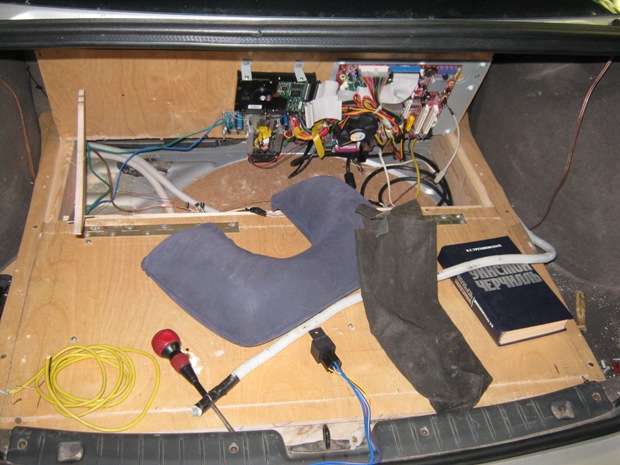

В багажнике был сооружен "второй пол" с четырьмя отсеками высота - 11 см, на картинке видно два: в дальнем комп, в ближнем усь, и есть еще два по краям, но когда фоткал - еще не были закреплены.
Название: так все закреплено.JPG
запаса достаточно
Название: Запас есть ))).JPG

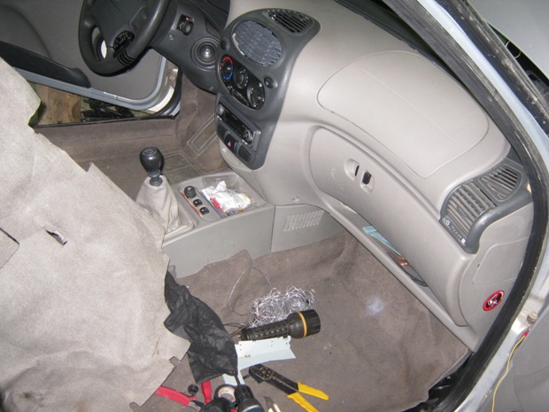

видео и USB от тача - по центральному тонелю, уложился в 3 метра
Название: видео и USB для тача по центру.JPG

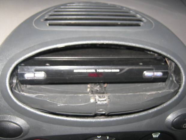

первый вариант рамки - шторки монитора
Название: рамка моника часть 1.JPG
Название: рамка крупнее.JPG
Название: вид сбоку.JPG
Относительно недавно (осенью) шторка была передалана
Название: шторка часть 2.JPG

Нормальный монитор, работает без проблем. Да, в сильный мороз картинка темная, но как прогреется - все ок. Из глюков - по началу были проблемы с разъемом. Периодически загорался паркинг и иногда на ямах вырубался. Вскрыл, припаял паркинг на массу, по питанию - вывел свои провода. Первое время он у меня, как видно на фото, поднимал еще и пенопластовую балду, которая для него была весомой. Накачался наверное ))))). Сейчас все ок.
Несколько минусов монитора ,с которыми я смирился: мало яркости, если солнце светит со стороны переднего пассажира - все , я ничего не вижу. Если солнце светит с моей стороны - я все вижу, пассажир - ничего. Когда была тонировка проблем не было. Родные дрова не позволили нормально переводить в спящий режим, пришлось колдовать со сторонними. И еще , если прогрузить комп, потом включить моник, тач работать не будет. А вот если при включенном прогрузить , так вырубай его на здоровье сколько хочешь...
