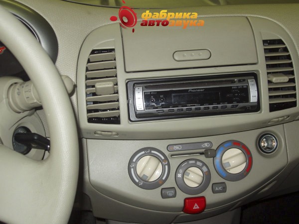

Изначально все выглядело как-то так (фото не мое).

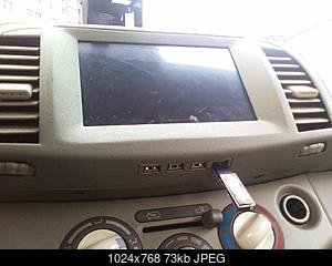

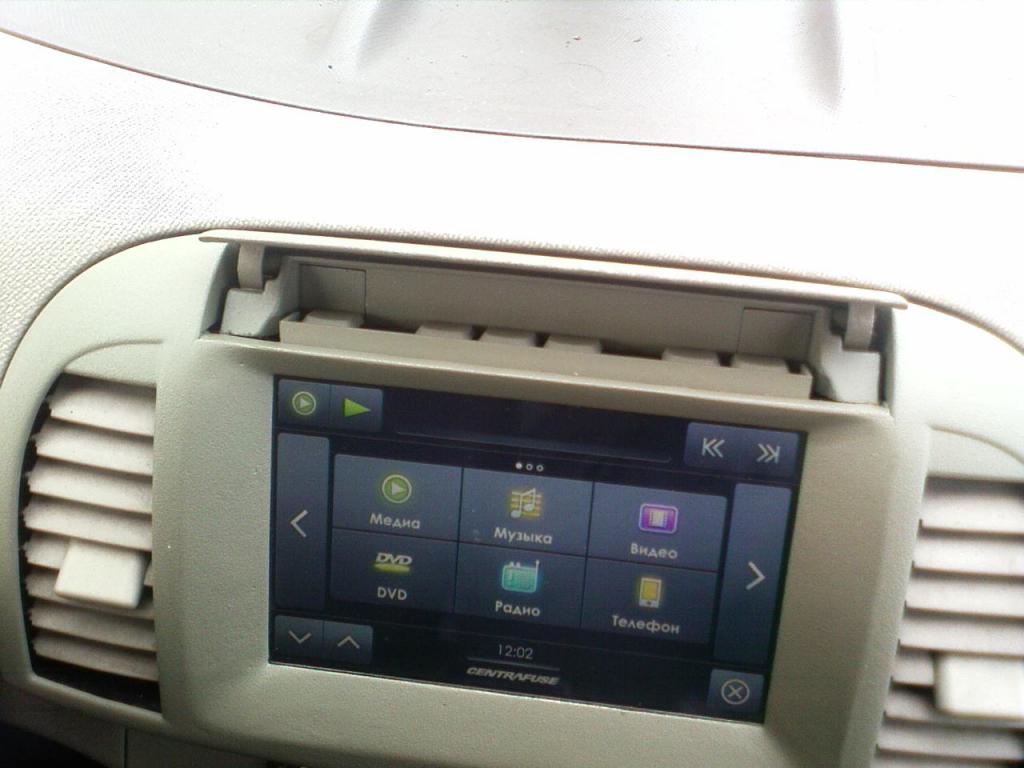

Чтобы иметь возможность потом вернуть все при необходимости назад, на разборке была куплена рамка. Ненужное выпилил. Поверхности для крепления тачскрина и матрицы сначала склеил дихлорэтаном из кусочков полистирола, залепил в нужных местах пластилиновой эпоксидкой, довел напильником и шкуркой до нужной формы, покрасил. Краску брал в магазинчике http://graffitimarket.ru/. Толпы детей-раскрашивателей заборов, но выбор цветов неплохой. Я, правда, чуть не угадал, получилось темнее, чем нужно.

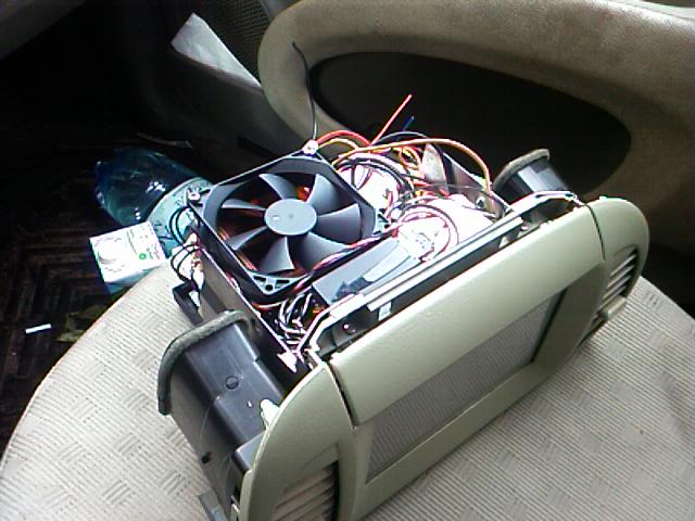

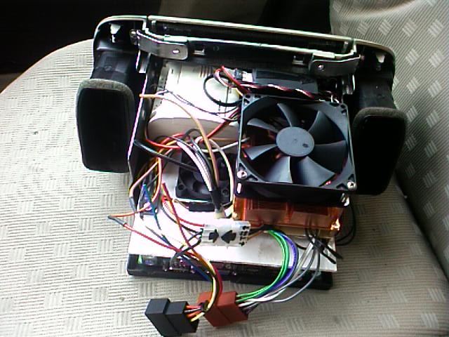

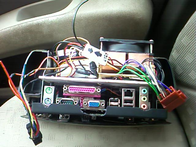

Глубина места под магнитолу у меня от плоскости тачскрина до задней стенки была около 205 мм, то есть материнка D525MWV с ее 170х170 встала впритык. Из пластика сделал нижнее основание, к нему эпоксидкой приклеил металлические стойки от компьютерных корпусов, привернул к ним материнку столбиками из нескольких скрученных вместе стоек в термоусадке, сверху еще одна пластиковая пластина, в ней отверстие для кулера, охлаждающего проц (хотя он совсем не греется), на верхней пластине закреплен контроллер, USB GPS и платка усилителя и стабилизатора. На платке медный радиатор от серверного проца, охлаждаемый 90 мм кулером, включенным от 7В (между 5 и 12). Кулер тут абсолютно необходим, ибо в пассивном режиме из-за малого расстояния между ребрами радиатора он охлаждается очень плохо и перегревается, а даже на самых слабых оборотах кулера моментально остывает до комнатной температуры.
Шлейф от материнки к матрице - ручная работа. Не с первого раза, но получилось. Помогла эта тема http://pccar.ru/showthread.php?t=14653
Хард закреплен прямо над материнкой в контейнере с гелевыми прокладками от защищенного ноута Panasonic.
Контроллер управления питанием я взял AF-10MR-D во-первых потому, что сам их продаю, во-вторых - подходит на 100 процентов под задачи: питание 12-24, 6 аналоговых входов, 4 релейных выхода до 10А, программирование элементарное на уровне "перетащи мышкой логические элементы и соедини той же мышкой проводами." Питается от ACC и 12В через диоды, включает питание системы через 3 секунды после подачи АСС, после выключения АСС завершает работу системы и через 2 минуты система полностью отключается. Можно было бы еще реализовать контроль напряжения в сети и температуры (входы аналоговые) и управление усилителем, но пока не стал заморачиваться.
Клавиши и их подвеска выковыряны из какой-то клавиатуры ноутбука IBM. Нажимают на кнопки от ресетов системников. Пока работает только кнопка включения, найду контроллер от ненужной клавиатуры - подключу остальные пять. Заодно со временем будет понятно, на какие функции. Не нравится их звук (щелчок), но переделывать не буду. Между клавишами светодиоды питания и активности харда. Крышка, закрывающая кнопки, штатная, укорочена по высоте.

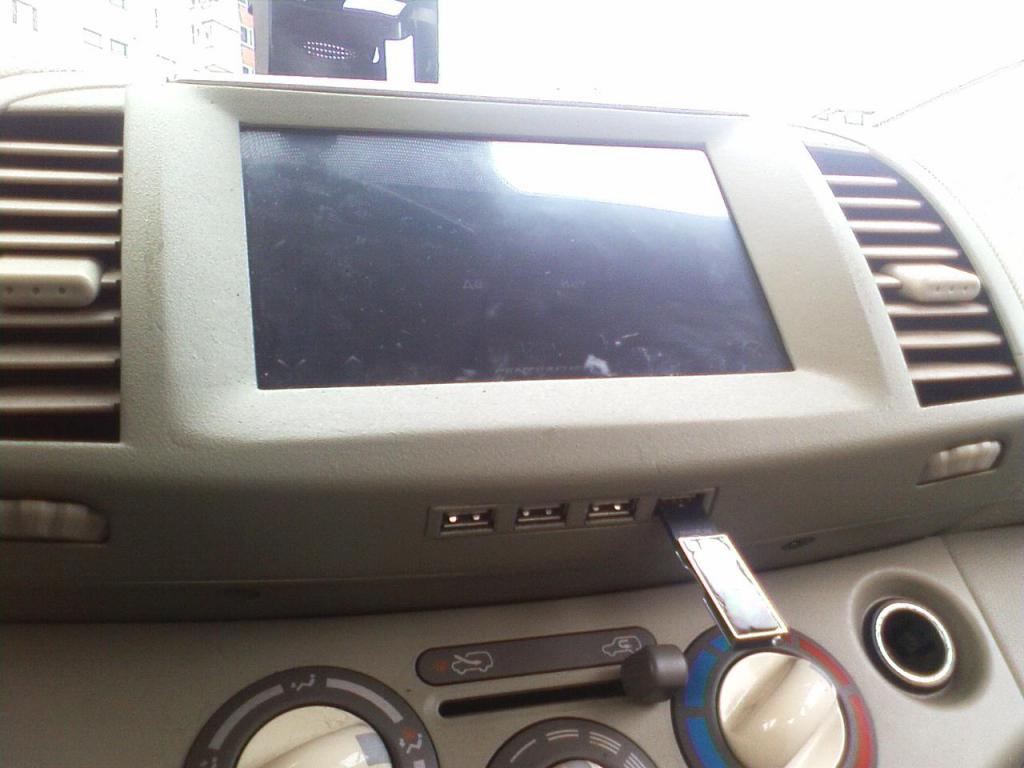

Снизу вклеен USB хаб Dlink. К нему заведено питание 5в.

Платку усилителя и стабилизатора 12в паял сам. Без неожиданностей. Помех от работы двигателя и компа в колонках не слышу. Щелчок при включении есть, но не громкий. Усилитель питается напрямую от бортовой сети (через реле контроллера) комп через стабилизатор 12в и преобразователь 12в-АТХ. Колонки штатные только в передних дверях. В задних места есть, динамиков нет. Звук не хуже, чем от бывшей магнитолы.

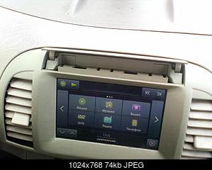

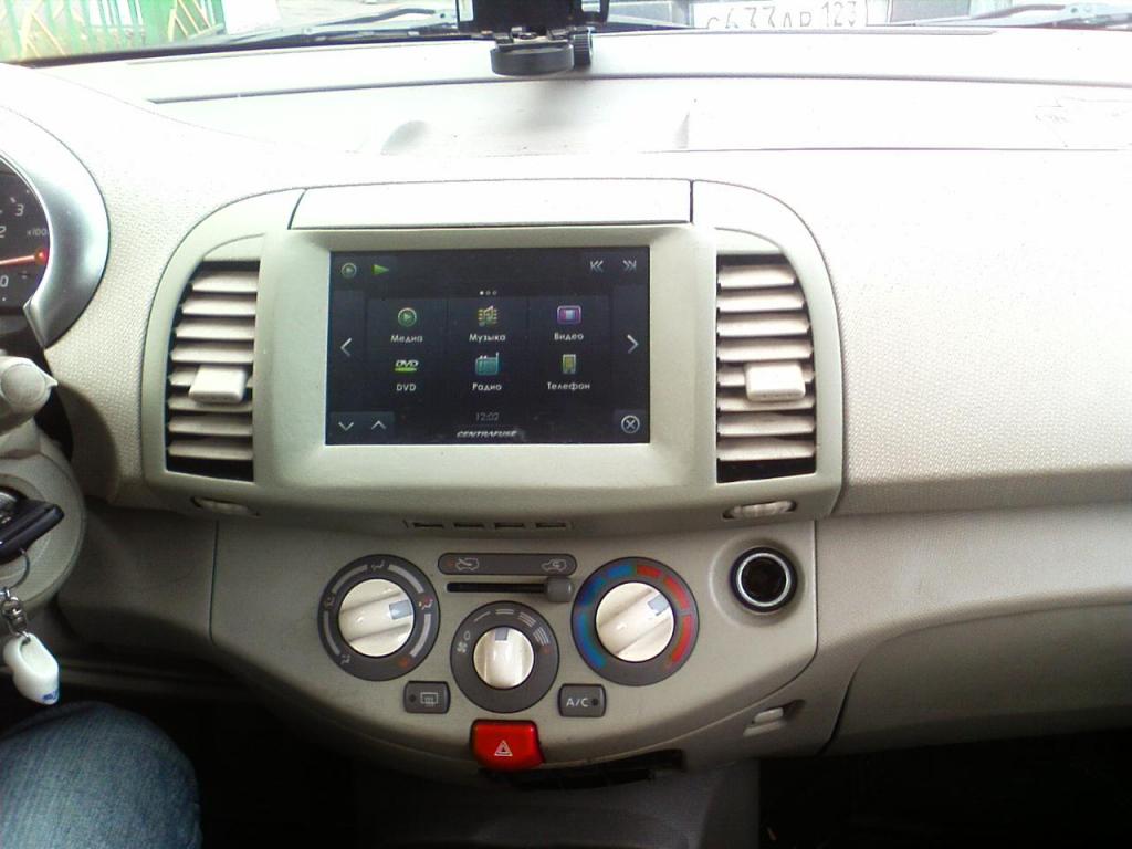

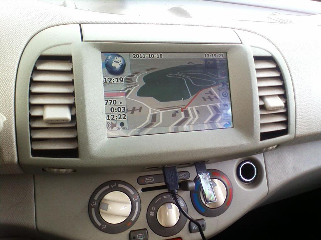

С софтом ничего не выдумывал: WindowsXP, Centrafuse 3.5, IGo 8.3, GisRx.
2 дня - полет нормальный!

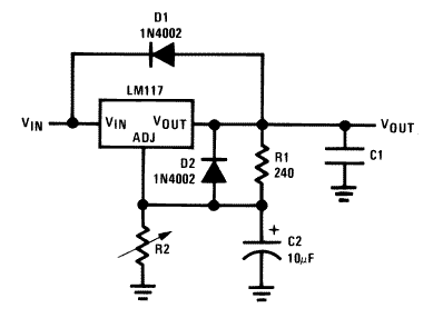

А можно поделиться схемкой "стабилизатор 12 вольт"?

Типовая схема включения LT1083:

Основная особенность этого стабилизатора - возможность работы с малой разницей входного и выходного напряжений.

Спасибо. Как раз название стабилизатора и хотел. Скока ампер держит?
P.S. Номиналы R2 и С1 можно?

Ампер держит много - 7. R2 не скажу, не помню. Ставишь переменник, крутишь до нужного напряжения, меряешь, запаиваешь постоянный. C1 стоит на выходе, у меня 200 мкФ. Но тут все зависит от конкретных условий (длины проводов к нагрузке и тп). Вот ссылка на пдф по микрухе http://pdf1.alldatasheet.com/datashe...ER/LT1083.html
