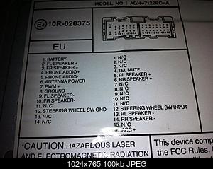

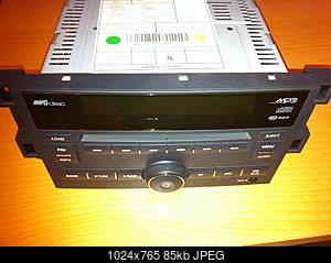

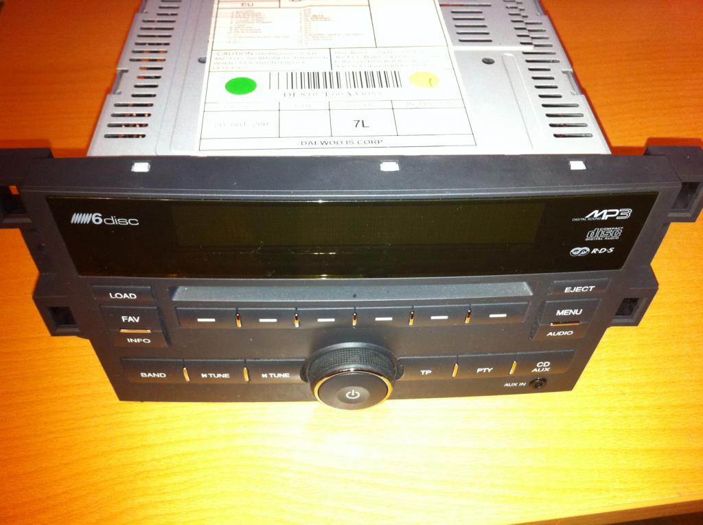

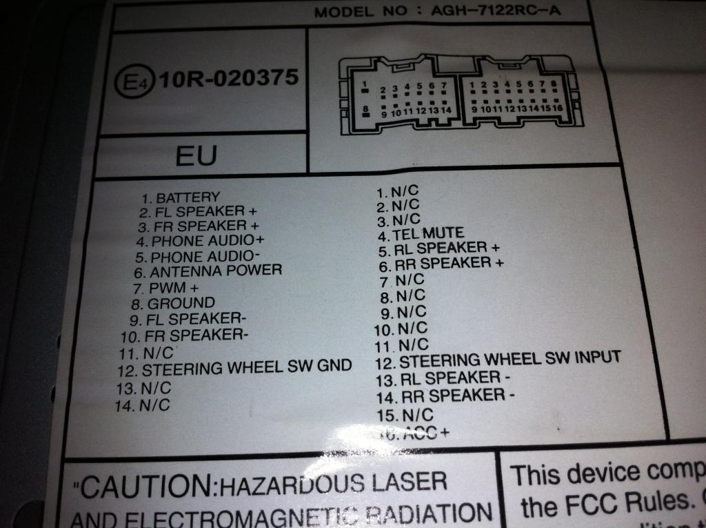

Хочу подключить звук от компа к штатной магнитоле.
Подскажите куда!

Нижний, правый угол, AUX In - линейный вход, обычный джек 3.5 (прикольно с CD AUX совместили).
Что-бы штеккер не торчал приоборести кабель с угловым, а лучше отдельно угловой и самому распаять,
но приличный джек стоит около 500 р.
То что в джек можно вставить я понимаю..))
а других вариантов нет?

разобрать и подпаяться к аукс

Я разобрал и распаял изнутри а в наружу вывел разъем. прикрепил с права к корпусу
наверное самое правильное решение для этой головы.

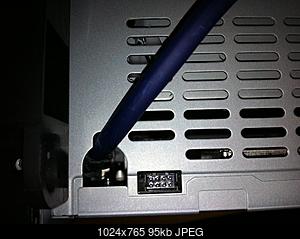

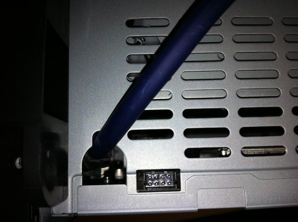

Подключил от аукс
А это что за разъем сбоку магнитолы???

Про это расскажет даташит если найдешь Я искал в свое время не нашел И сказал себе а на хрен оно мне нужно запаялся в аукс и не каких проблем.
