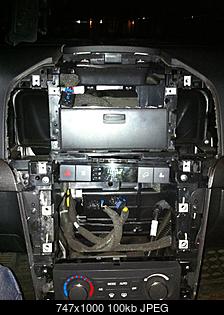

Наконец я решился воплотить даванюю мечту! Установить компьютер в свой авто.
Приобрел "стартовый комплект" у puni4 http://forum.pccar.ru/showthread.php?t=15092

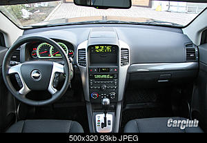

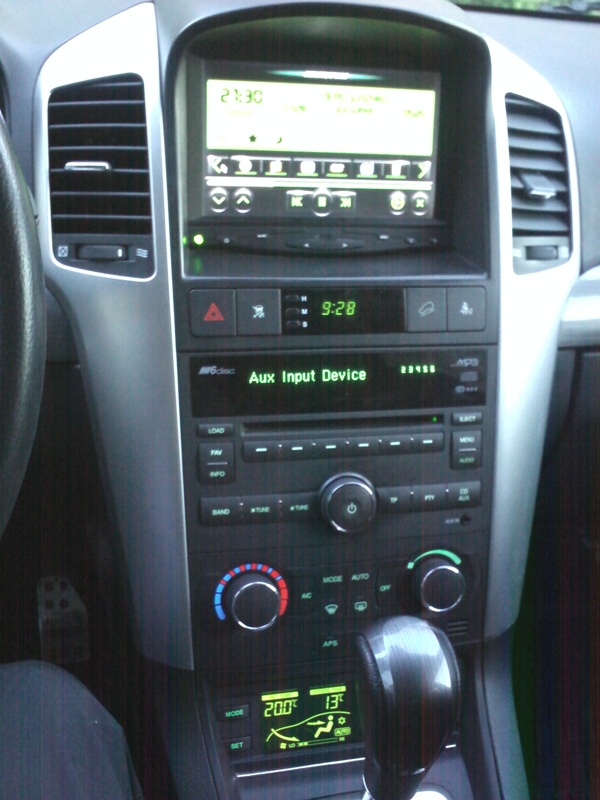

Это панель в оригинале

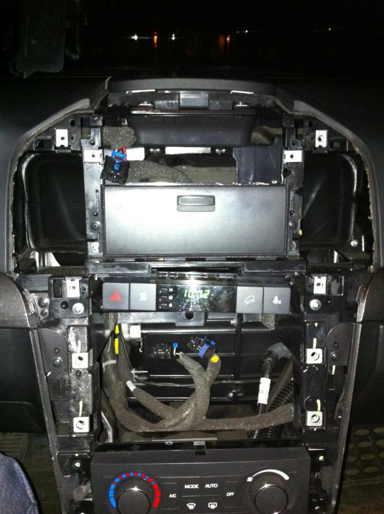

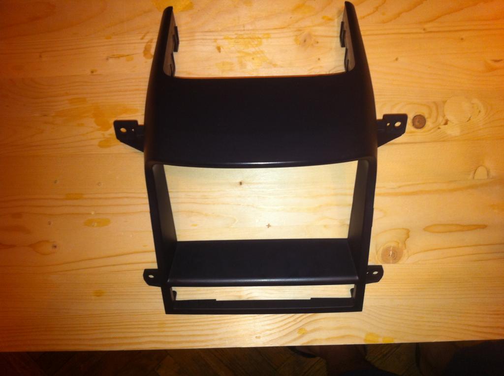

Разобранная

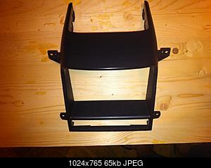

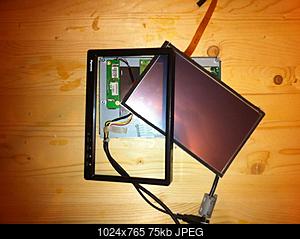

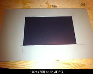

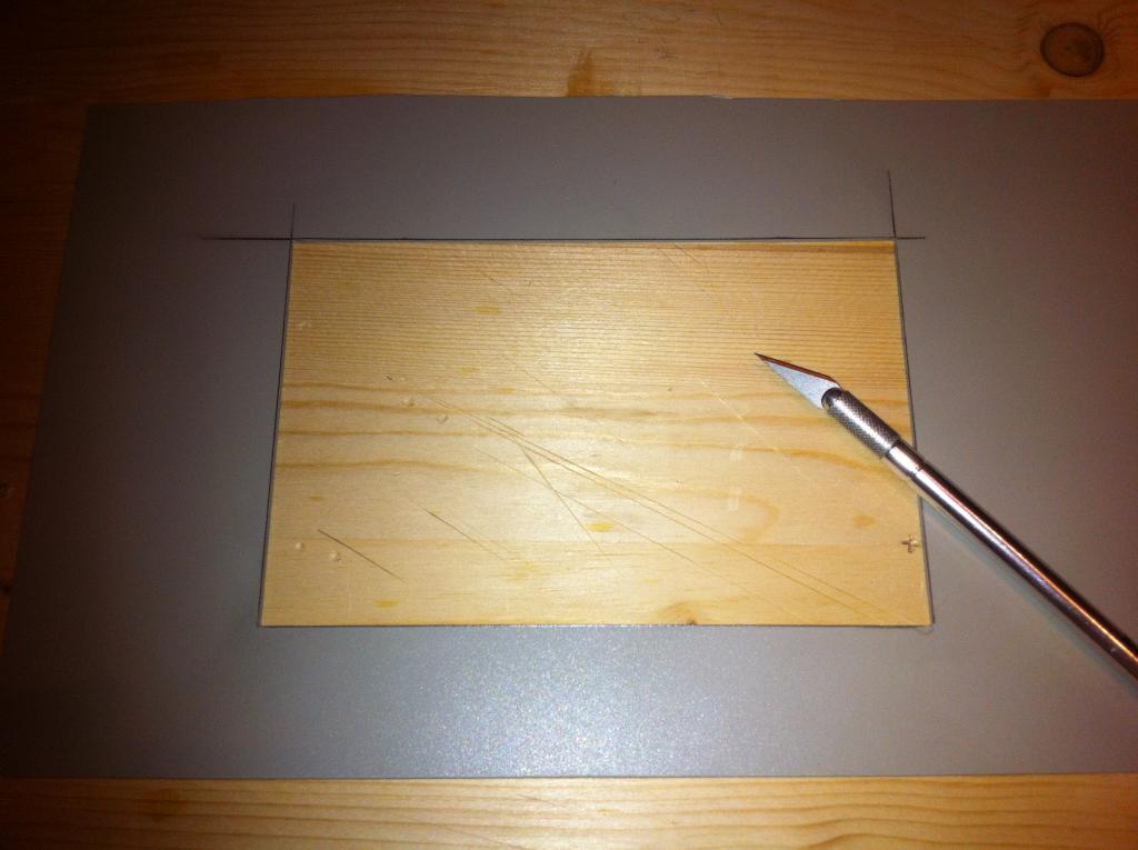

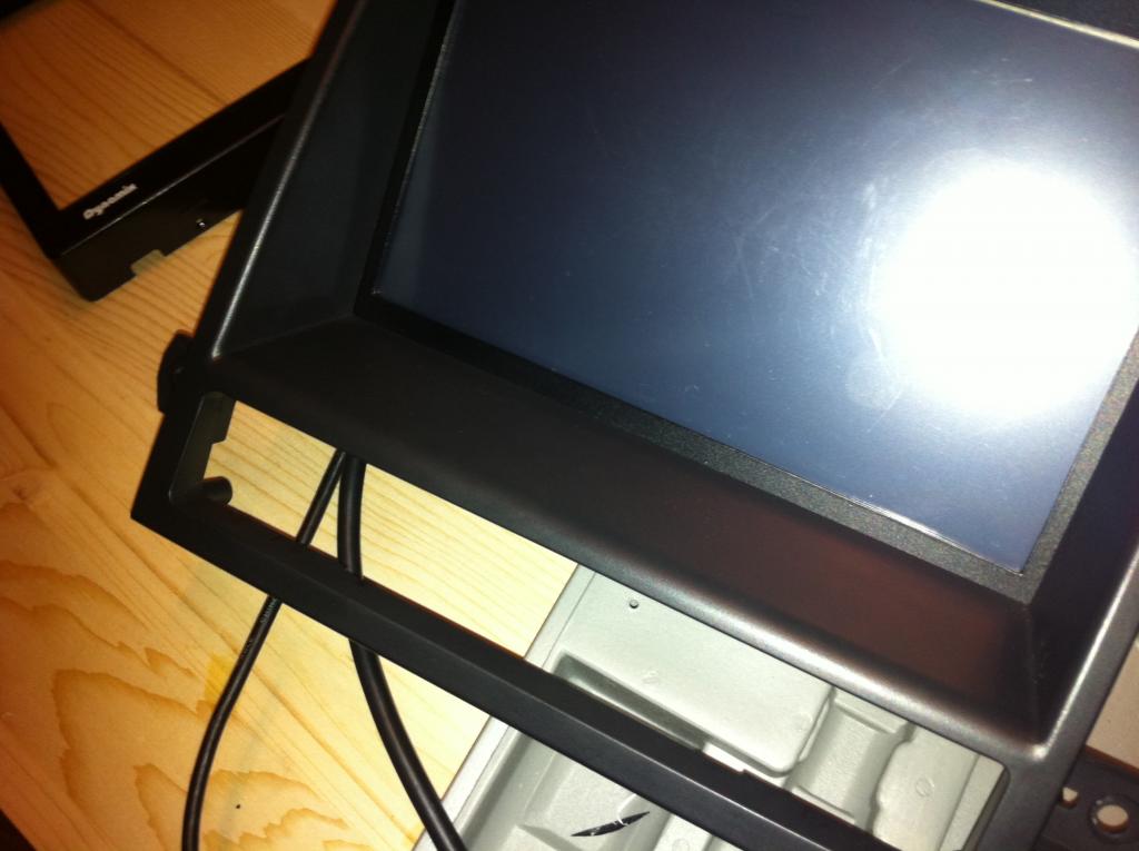

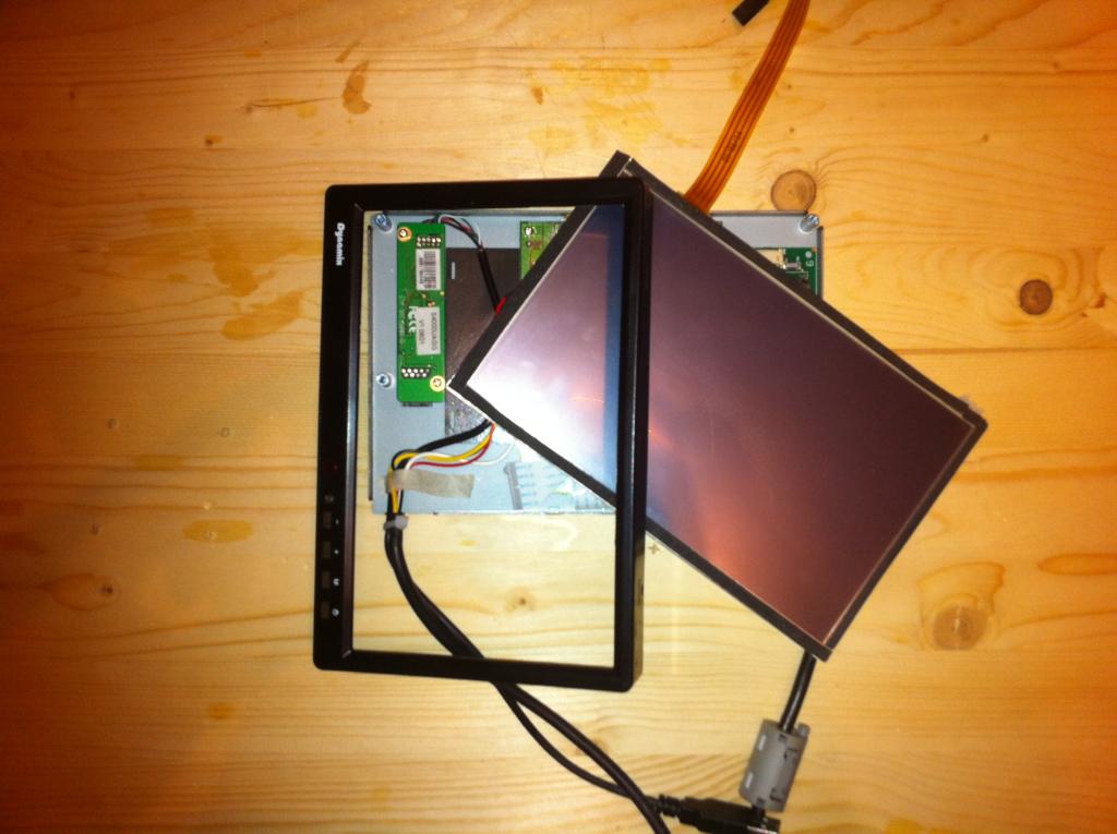

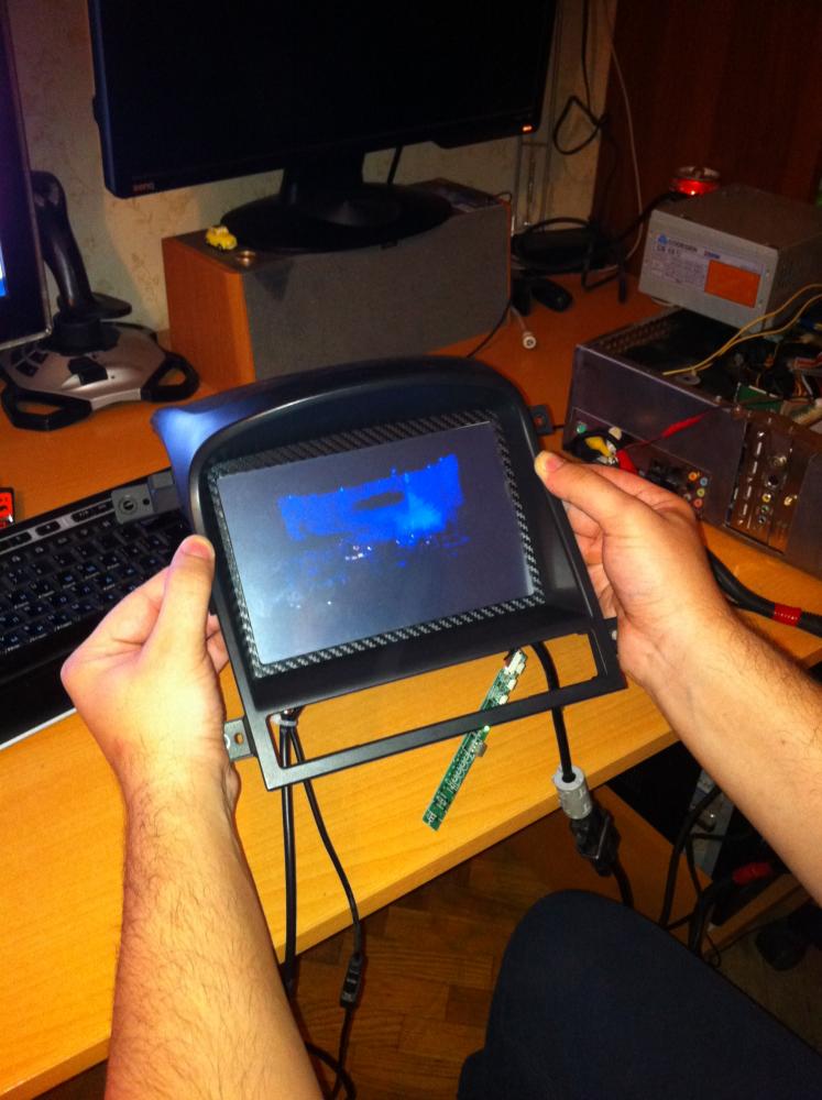

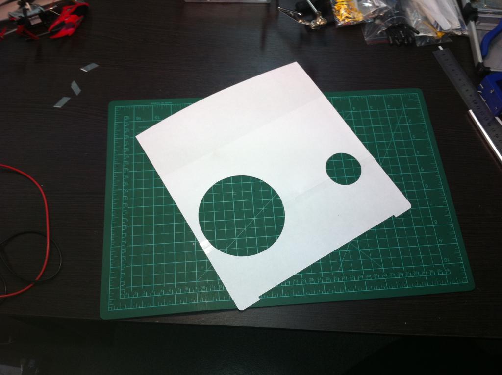

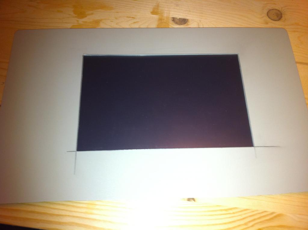

Монитор решил устанавливать в верхней части где располагался дисплей климата и небольшой бардачок.

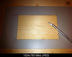

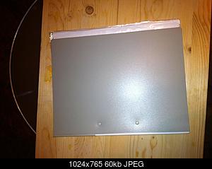

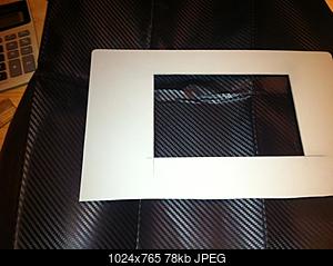

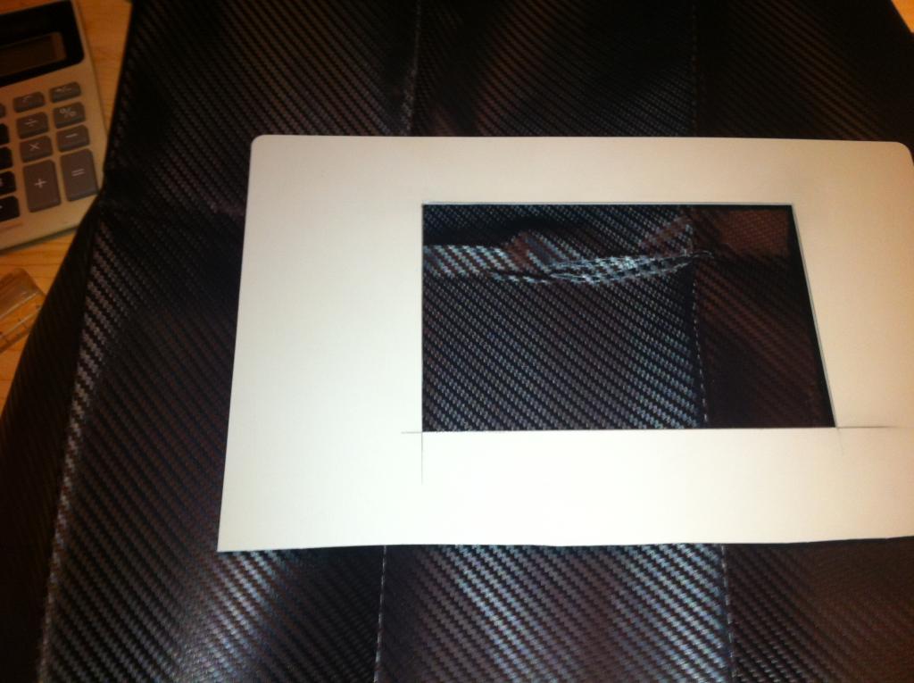

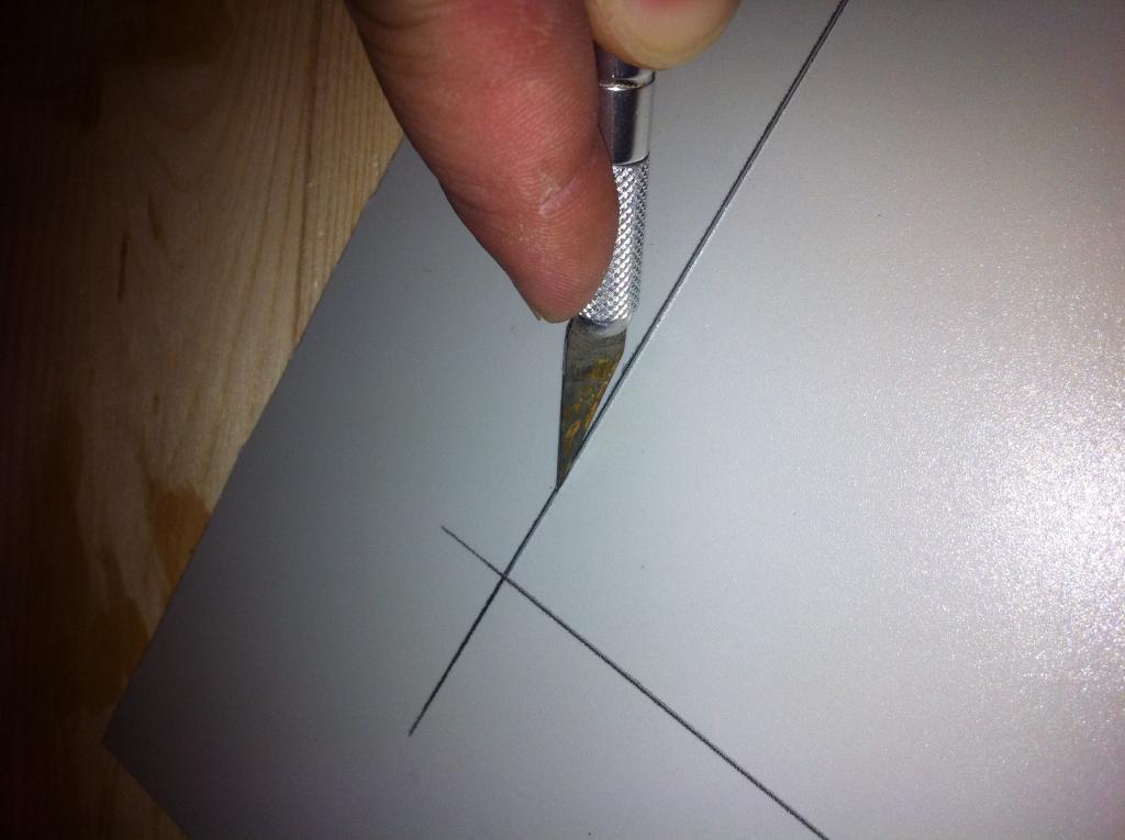

Корпус монитора разобрал, изготовил переходную рамку из подручных материалов

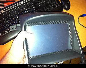

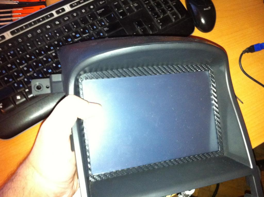

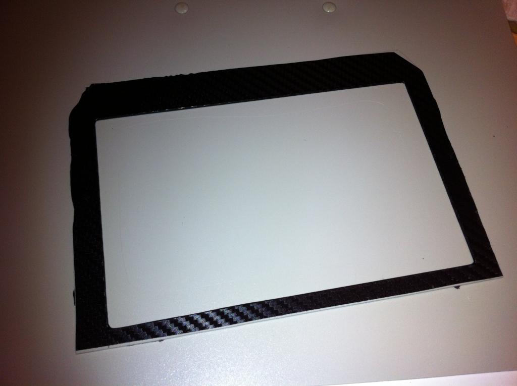

Обклеил ее виниловой пленкой под карбон
Получился вот такой результат
Комп планирую установить в перчаточном ящике под передним пассажирским сидением.

А какой у тебя монитор, 7" что ли? У puni4 на продажу был выставлен 8". У меня 8" лилипут вписался в родную рамку быз лишних выступов. На мой взгляд пленку надо было брать черную, а не под карбон.
Bitner вне форума   Ответить с цитированием
Старый 03.10.2011, 13:47   #4
rottor
Регистрация: 23.09.2011
Машина: Chevrolet Captiva
Сообщений: 46
rottor is on a distinguished road
Сообщение от Bitner Посмотреть сообщение
Да монитор 8, по ширине он подходит идеально, только бортики подпилить в родной рамке подпилить. А вот по высоте остаются зазоры, поэтому решил сделать рамку по всему периметру монитора.
Насчет пленки согласен, сегодня куплю черную матовою и попробую.

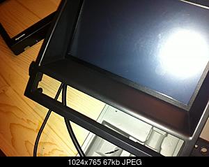

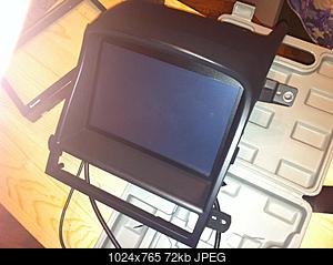

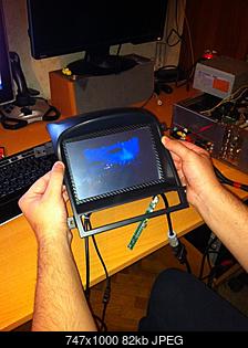

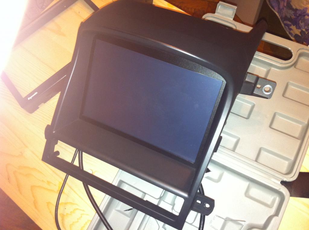

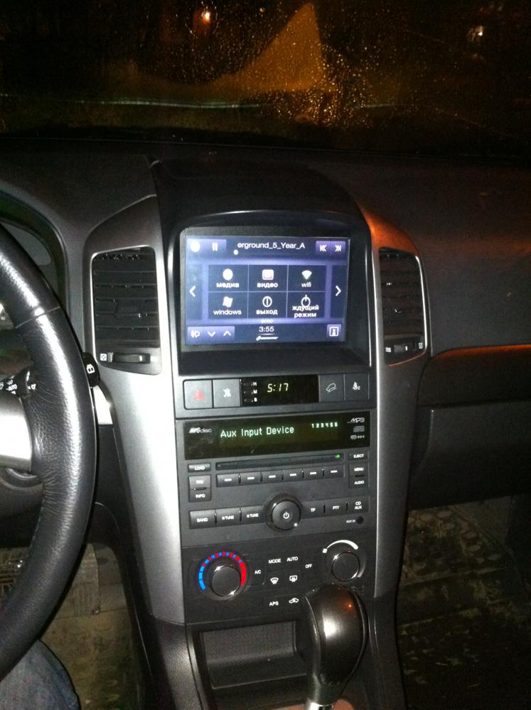

Переделал рамку, установил монитор

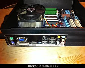

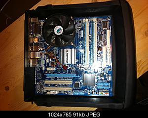

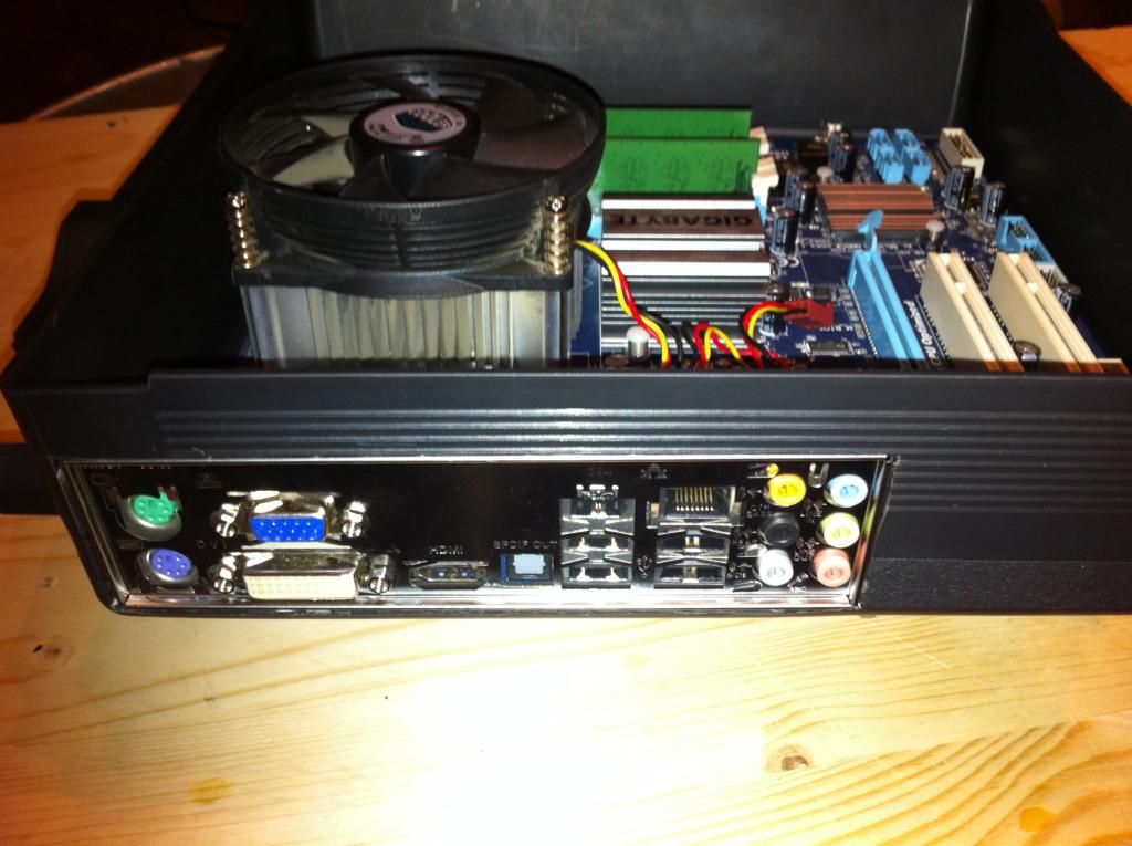

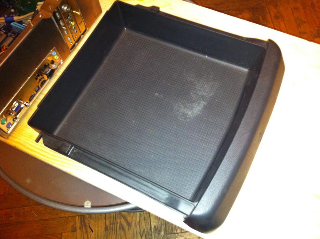

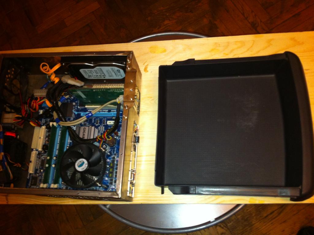

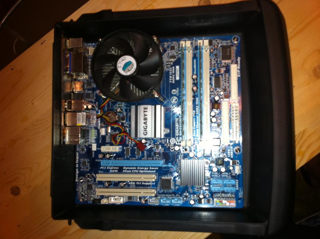

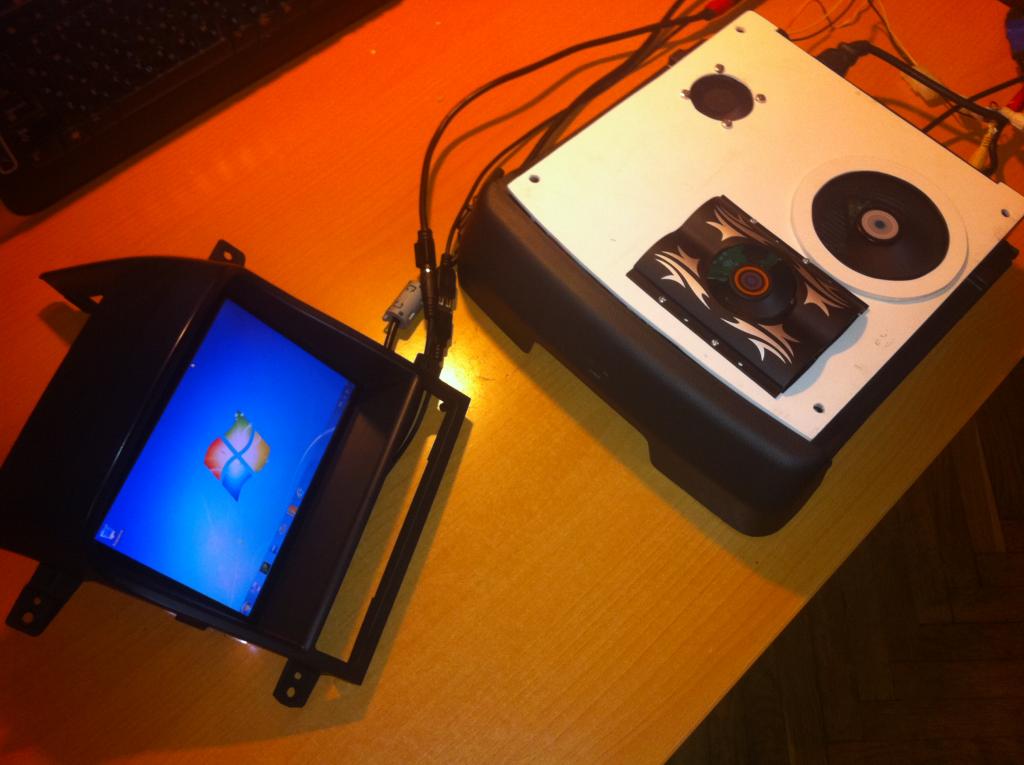

Как говорил ранее комп планирую установить в перчаточный ящик

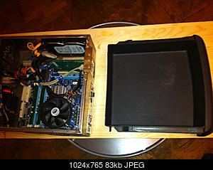

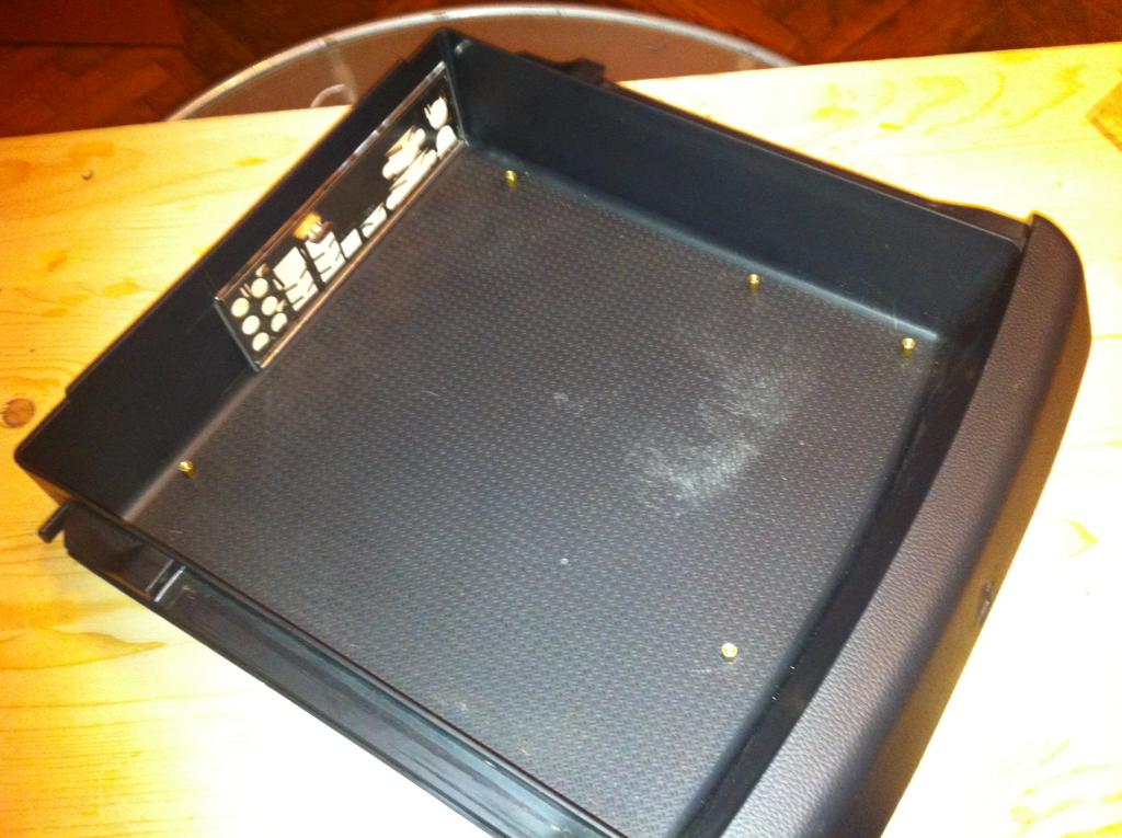

Сделал вырез для рамки материнки и в крутил "подставочки"

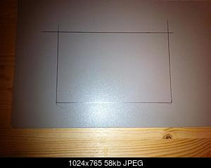

Блок питания, жесткий диск решил установить отдельно под сиденьем.
Крышку ящика планирую изготовить из оргстекла.

Я вырезал под панельку все лишнее на фото видно и приклеил панельку бортового к панели коробки. внизу оставалась щель туда вставил хромированную пластинку если что сам блок можно достать без проблем только без передней части два часа работы и вроде не хуже того что продают за 60 баксов
