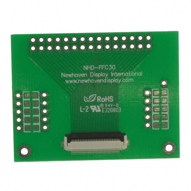

Для изготовления кабеля(самое трудное) очень удобно использовать такую штуку, я использовал для 30 пин шлейфа, также на ebay общался с продавцом из Риги, он изготовил универсальную платку до 40 пин.
Вот здесь немножечко не понял?
А про какой кабель идет разговор и для чего этот кабель, для матрицы или тача?
