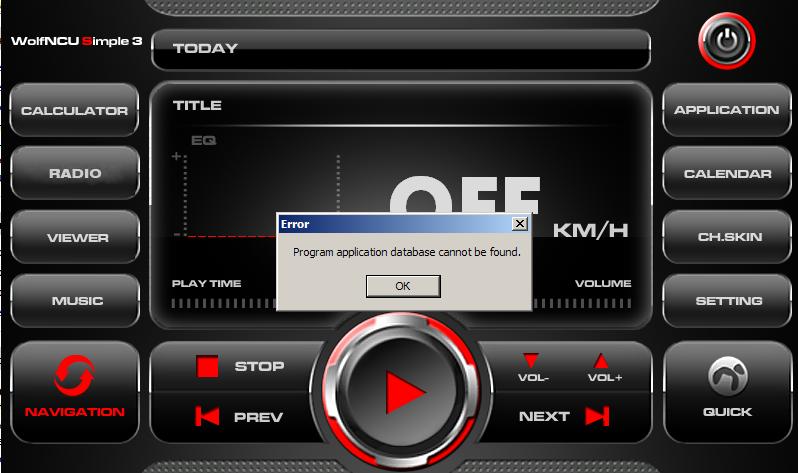

столкнулся с такой проблемой
установил навигацию IGO 8.3 путь к навигации прописал в WolfNCU.ini
[Program]
Navigation=I:\PcCar\IGO8\iGO83_PC\iGO83_PC.exe
MoviePlayer=C:\Program Files\Windows Media Player\mplayer2.exe
MP3Player=
FlashPlayer=
DMBPlayer=
Toolbar=
пока не закрою WolfNCU навигация открывается без проблем, а как только прогу закрываю, то уже не дает запустить навигацию, ошибка в файле
и еще, не могу в приложении запускать другие программы навигации
смог только запустить gisrx и garmin
навител ни как...
