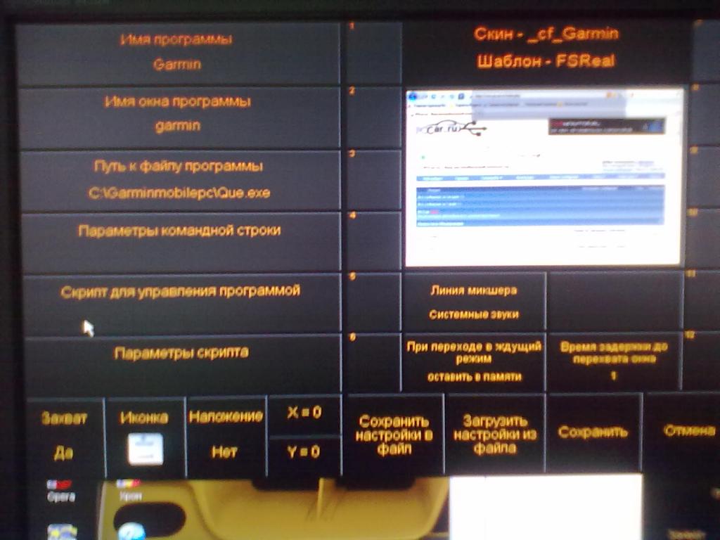

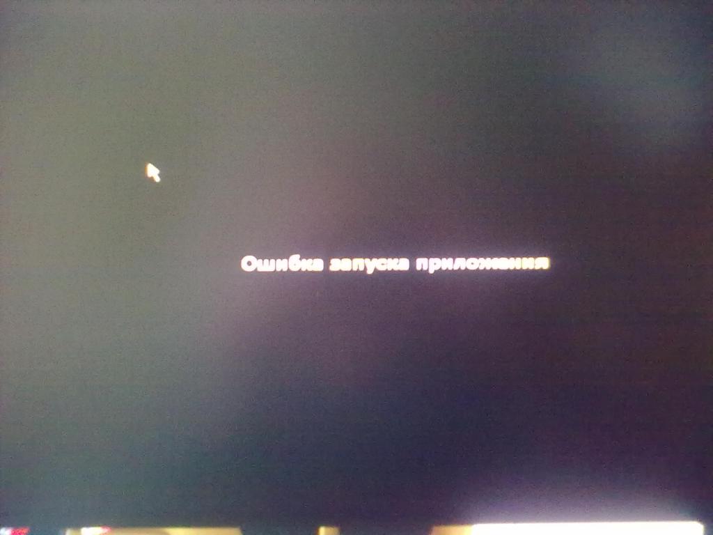

Доброго времени! Я тоже новичок,прошу сильно не пинать.Тоже отдельно Garmin работает на ура.У меня, скрин настроек программы как в посте #2,загружаю через :Загрузить настройки из файла. захват включен.Получается примерно, как в посте#3. В результате получается:Ошибка запуска приложения.Что делаю не так?С уважением.

Сообщение от igorviktpl Посмотреть сообщение
А путь к гармину правильный? В настройках путь который у меня на компе, а у тебя он может быть другим

Путь указан тот,откуда программа запускается, без ярлыка на рабочем столе.
