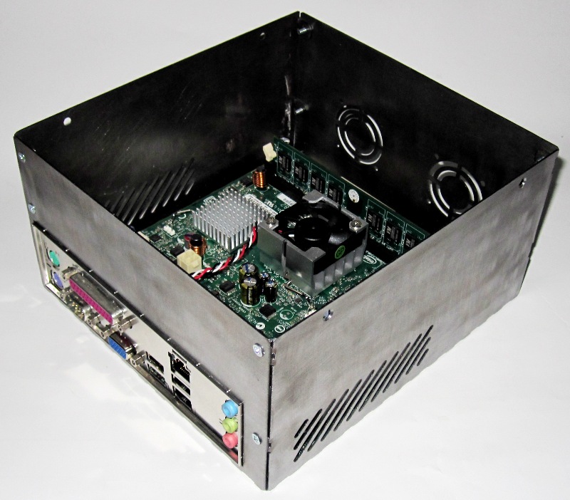

2DIN - корпус из металла, делаем на коленках

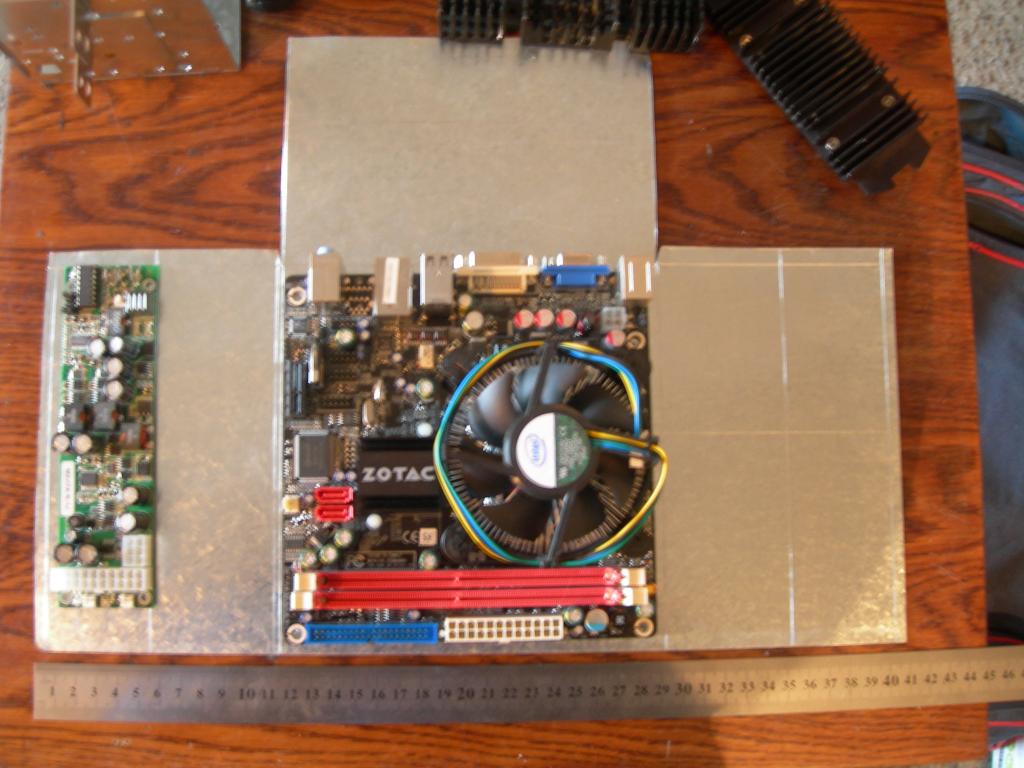

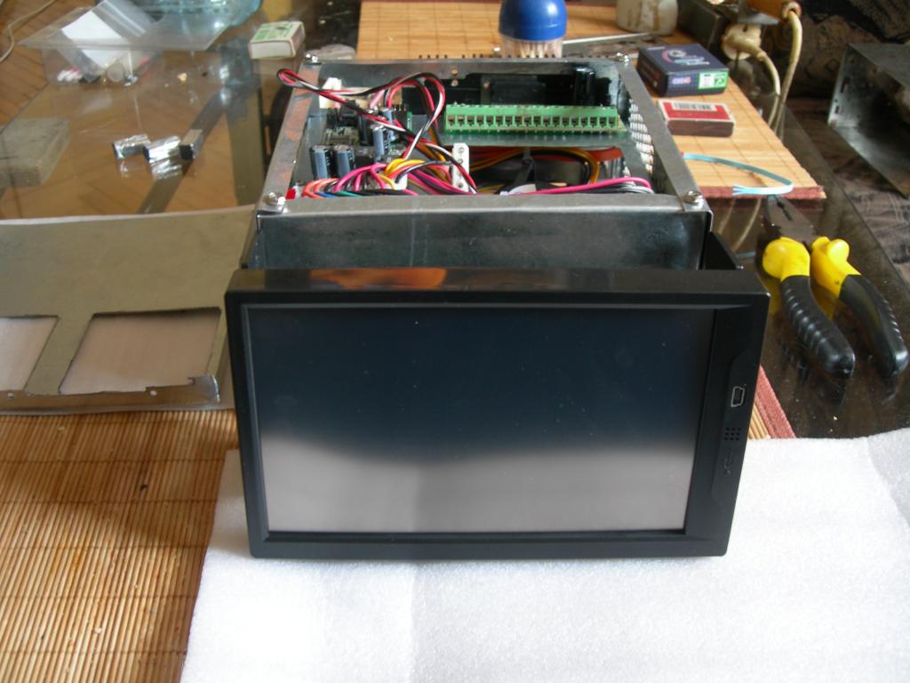

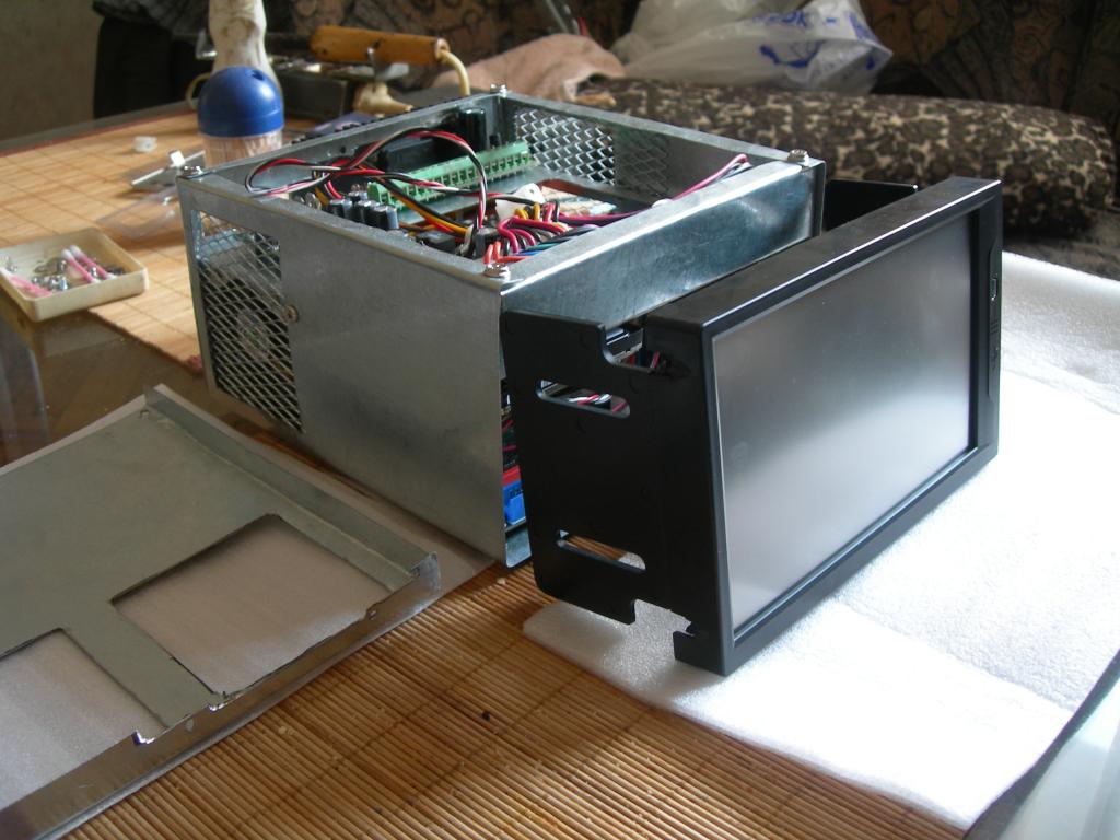

Ширина - 181 мм
Длинна - 192 мм
Высота - 101 мм
Толщина металла - 1 мм
Поддерживаемые БП - M2-ATX, M2-ITX
Поддерживаемые платы - mini-ITX
Корпус изготавливался методом лазерной резки листового металла и последующей гибкой без спец инструмента.

И чего? Показал картинки, молодец!
Давайте дружно облизнёмся, порадуемся прямизне рук и коленок уважаемого Stasik'а... - клёво получилось!
А где описание процесса-то? И по-подробнее, пожалуйста! Я вот думаю, что на коленках такой не сделать...

Чему облизываться, плату 170х170 в 90% машин в 2DIN отсек не воткнуть!
Получилось клево, мне аж самому понравилось, но есть куда расти.
Данный пост как минимум сообщает о том, что я могу разработать и изготовить практически любой металлический корпус в 10!!! раз дешевле чем если заказывать разработку и изготовления в специализированной фирме на заводе.

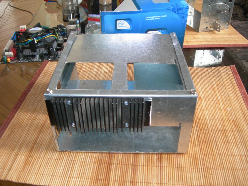

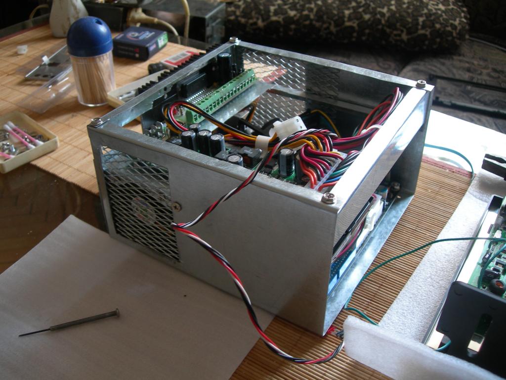

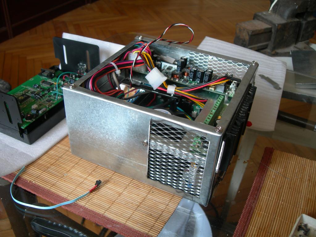

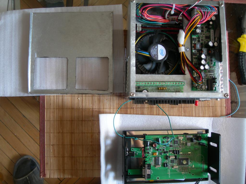

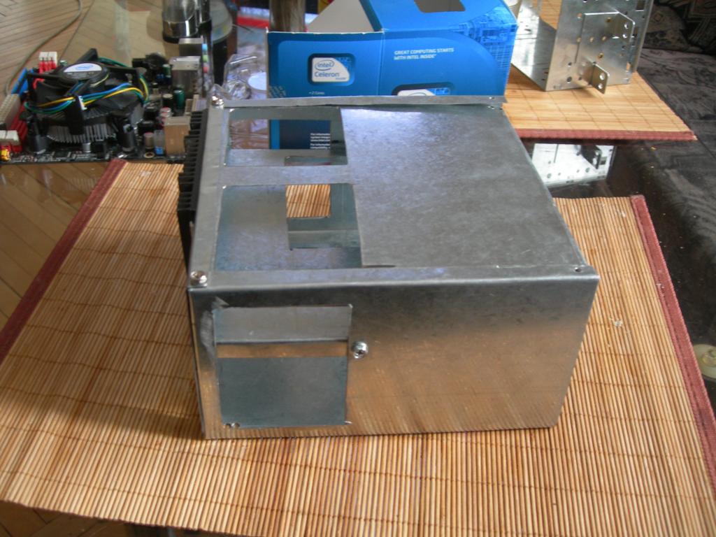

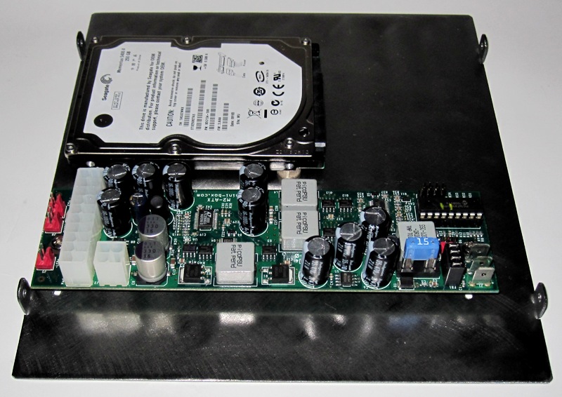

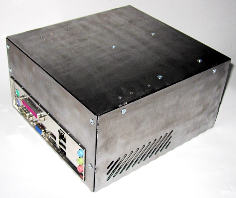

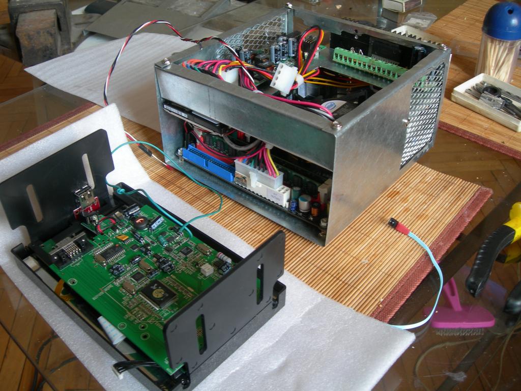

да озвуч цену, задолбался корпуса на коленках делать.
Кстати 1 мм тощина очень много 0.5 мм из нержавейки вполне достаточно и дешевле в работе. верхние квадратные дырки так же будет сетка. В строительном магазе рулон 6х1.5 метра за 20 баксов можно купить.
Размеры моего примерно такие же как в первом посте. Устанавливать можно любую мамку данного формата. вентиляция супер. применен только один отдельный кулер на вытяжку 50мм, на фото видно слева за сеткой. Состоит из трех деталей
корпус, средняя планка, крышка. доп.- радиатор от пентиума II, сетка
З.Ы. воткнуть можно практически в любое авто, вопрос только как будет стоять мамка. Например в туксоне ее надо развернуть разьемами в право. т.е. там где у тебя диагональная вентиляция, надо сделать дырку под планку крышку мамки.

Не втыкается в любое авто такой типоразмер, в лутшем случае процентов 50. Мешают разьемы (около 45 мм)
