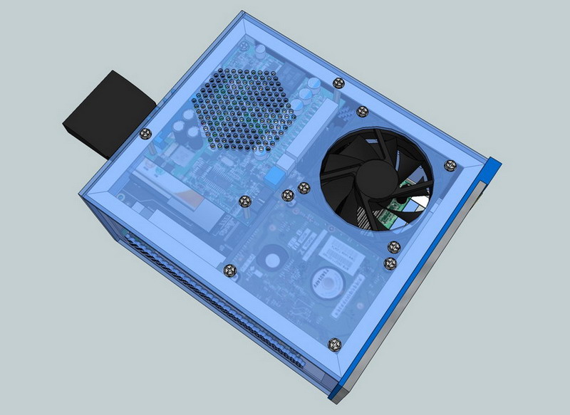

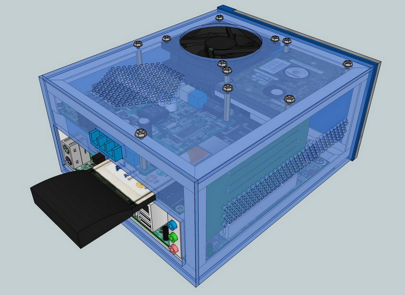

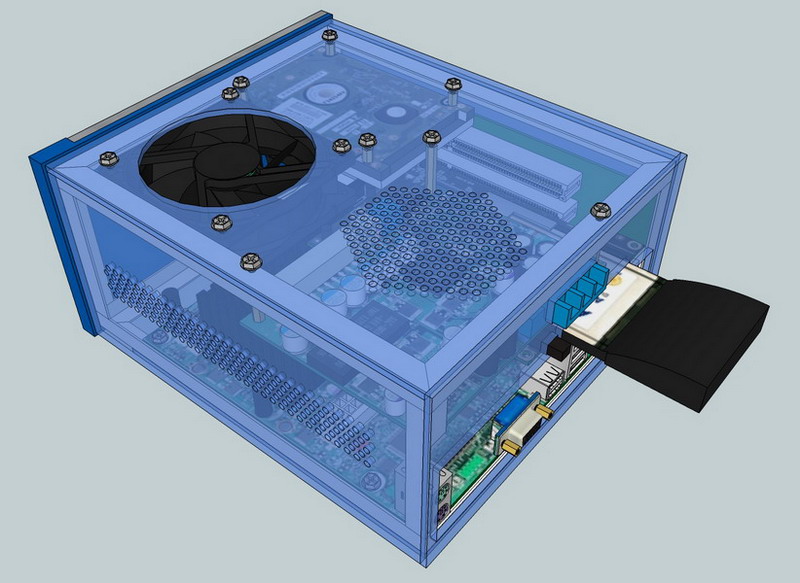

Таким образом, установка всего этого хозяйства планировалась в корпусе из оргстекла в штатное место 2-din магнитолы, однако из построенной в Google SketchUp модели видно, что Aver предательски высовывается из корпуса, что не позволит установить его туда.
Вместе с тем, под панелью достаточно много места (производителем автомобиля предусматривается его комплектация устройством навигации, которое занимает место под магнитолой) - хватит и на компьютер и на усилитель. Я не меломан, поэтому для прослушивания радио/просмотра мультиков планируется приобретение недорогого усилителя с подключением к нему акустики, установленной предыдущим владельцем.
ID:	21215   Нажмите на изображение для увеличения
ID:	21216   Нажмите на изображение для увеличения
