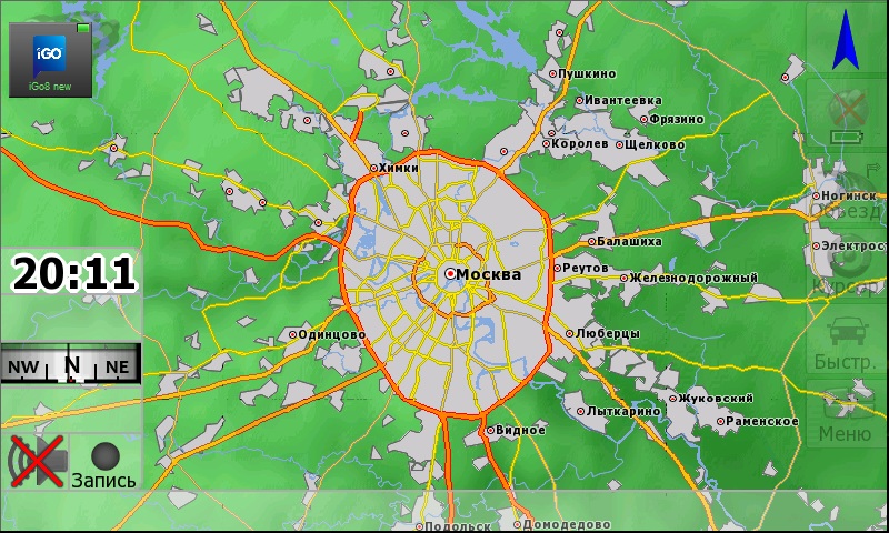

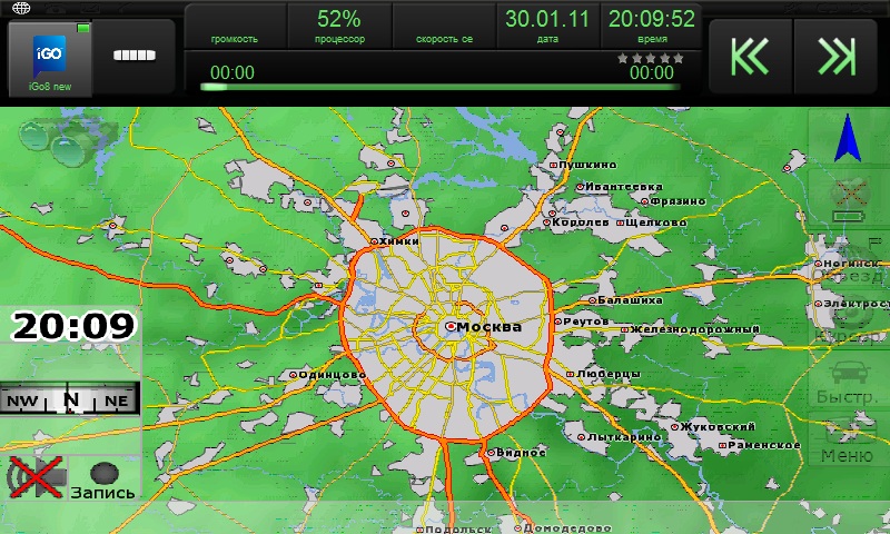

Ну вот в общем пока чего удалось добиться.
1. открывается иго по кнопке НАВИГАЦИЯ - кстати буду благодарен если кто объяснит откуда она знает какую прогу запускать? По ощущению она просто берет последнюю запущенную из "Выбор ГПС".
По самому встраиванию проблема в кнопке экрана - верхний левый угол - она раздвоенная
2. ну а чтобы иго отображалась, не сжимая картинку, открываю в полноэкранный режим ее (имеющейся кнопкой в скине)
тут та же проблема с кнопкой экрана - она накладывается на кнопку "Поиск" самой программы, но с этим можно жить.

Сообщений: 5,275
Сообщение от PGTomsk Посмотреть сообщение
Правильные ощущения, именно так это и задумывалось

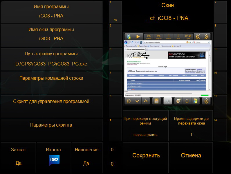

Отключи режим наложения в настройках
Поменяй координаты на нужные тебе, две циферки справа от кнопки режим наложения в настройках
