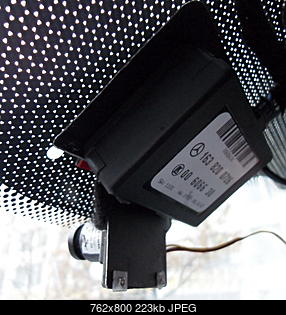

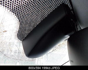

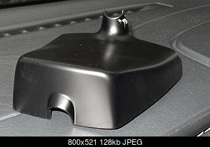

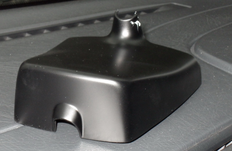

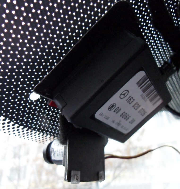

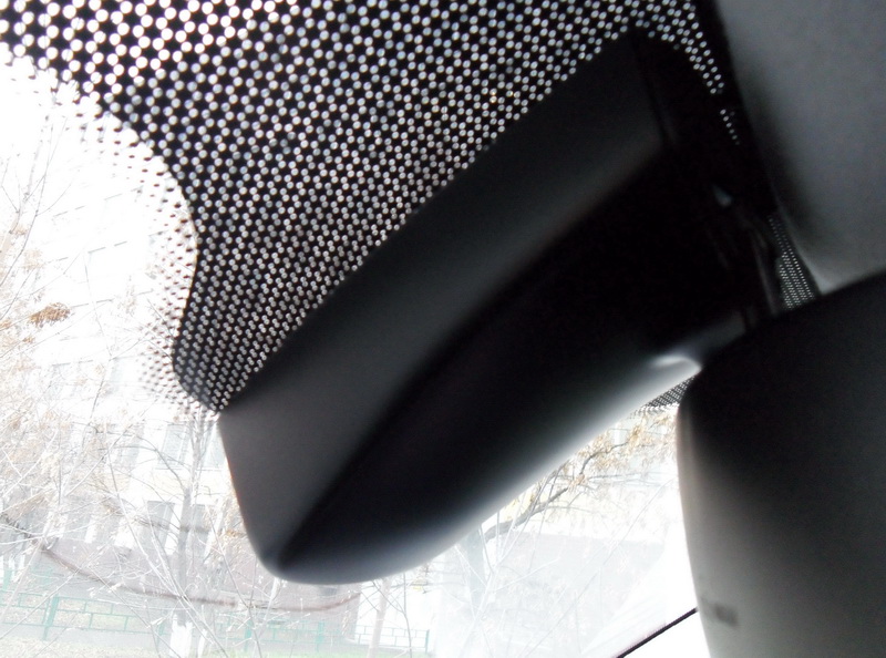

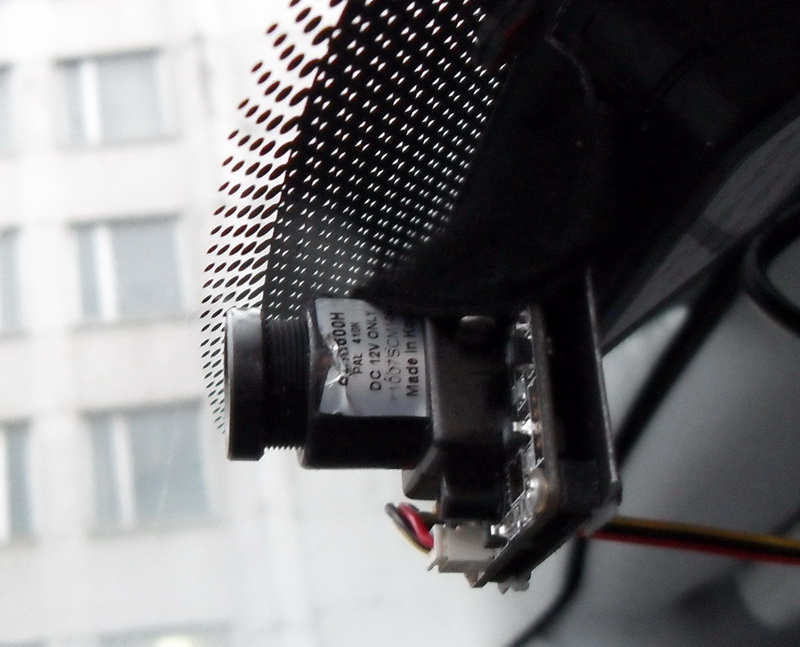

Делали другану автономный видеорегистратор и установлено 4 камеры, вот несколько фоток расположения камер, правда как стоит задняя - не сфоткал. Авто -Mercedes ML-163.
Изготовлен кронштейн и закреплён за датчиком дождя/света, удлинили кожух датчика и вылепили отверстие под обьектив:

Название: 3. Переделанный кожух.JPG
Название: 4. В закрытом виде.JPG

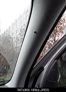

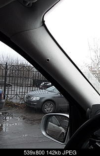

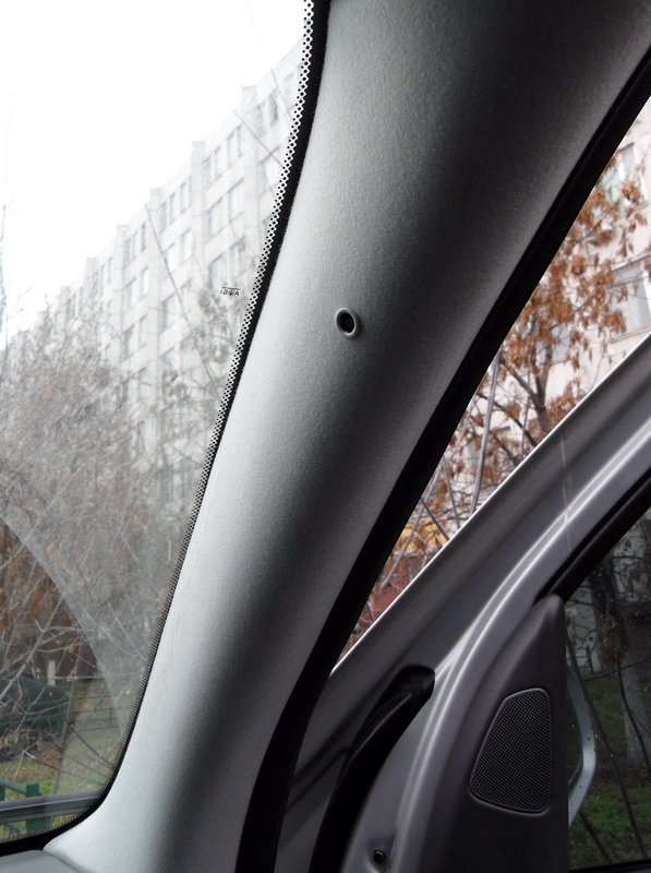

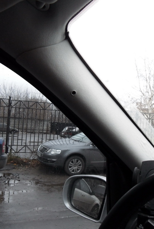

Пара камер спряталась за накладками стоек:
Название: 5. Камера в правой стойке.JPG
Название: 6. Камера водительской стойки.JPG

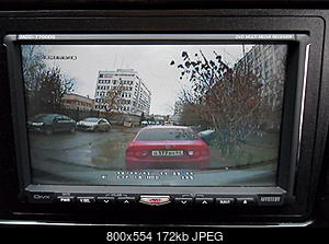

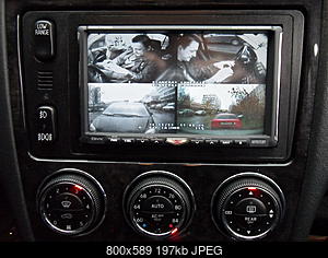

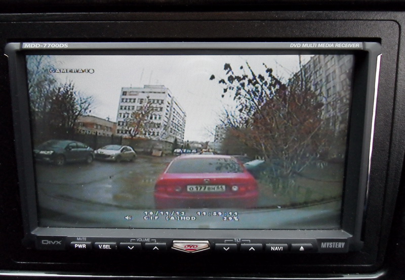

Их можно просмотреть в реальном времени, а так-же записи на установленном "Mistery"
Название: 7. Изображение с 4-х камер.JPG
Название: 8. Изображение передней камеры.JPG
Вариант установки передней камеры получился удачным, может кому пригодится идея крепления - просто, надёжно и аккуратно!

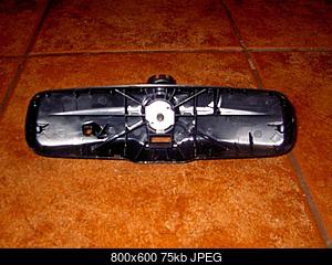

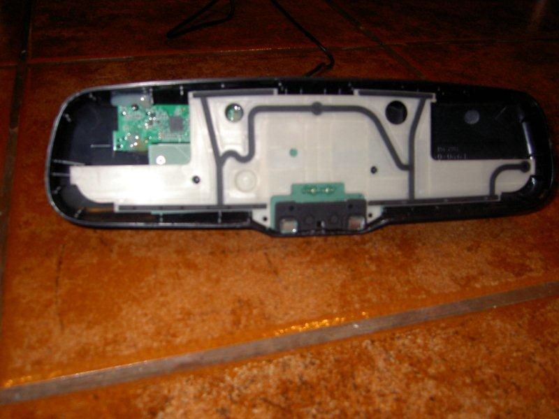

Мои 5 копеек.

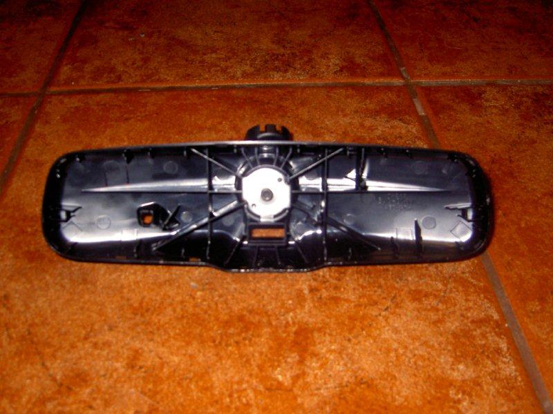

Не люблю давать повод пионерам и наркоманам, поэтому решено бы пойти на вандализм и избавить камеру от корпуса, впихнув все хозяйство в зеркало заднего вида.
Снимаем зеркало, разбираем.

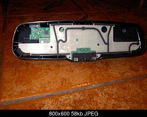

Делаем окошко под камеру и заодно под микрофон. Все закрепил "по китайски" - термоклеем. Отвалится или нет - покажет время

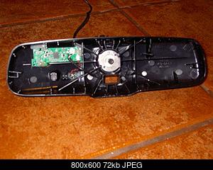

Собираем. Места внутри достаточно, чтобы все уместилось.

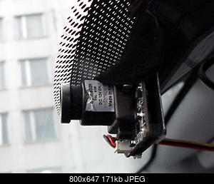

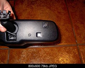

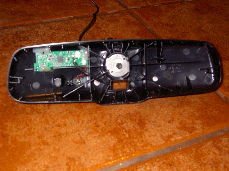

Результат. Камера, микрофон и штатное окошко фотодатчика (зеркало с автозатемнением).
Один минус - камера не поворачивается (не стал делать поворотный механизм, смысла нет), поэтому если за руль сядет сильно отличающийся от меня в росте человек и сильно изменит положение зеркала заднего вида, то и картинка сместится.
Но, я за руль никого не пускаю, поэтому мне пофиг

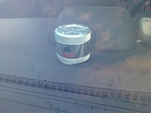

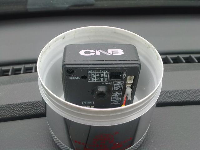

Камеру еще не устанавливал но мысль следующая, планирую взять баночку от автомобильного ароматизатора, типа такого
вытащить внутренности и встроить туда камеру, чтоб в глаза не бросалась, по габаритам надо только определиться.
seryal вне форума   Ответить с цитированием
Старый 04.02.2011, 20:46   #10
зига
Регистрация: 03.02.2011
Возраст: 68
Город: Сургут
Регион: 86
Машина: Опель МЕРИВА
Сообщений: 3
зига is on a distinguished road
Сообщение от seryal Посмотреть сообщение
Я так и зделал:
