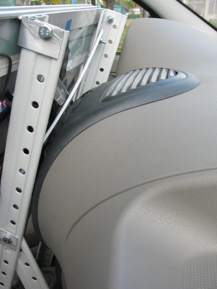

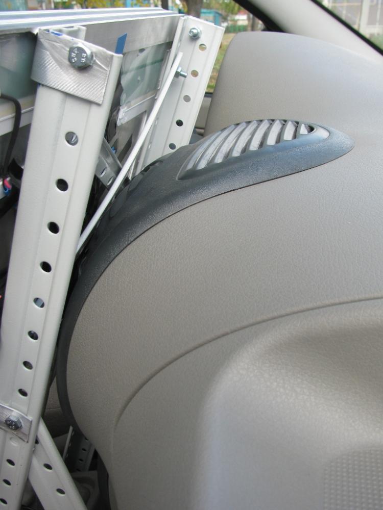

Всем привет!
* Это Flatron L1520B;

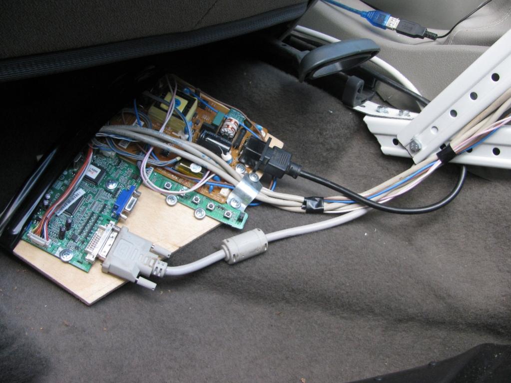

* Матрица отделена от блока питания и логики - удлиннен 20-пиновый разъем от матрицы до контроллера примерно на 90 см проводами которыми прокладывают компьютерные сети (там 8 жил в каждом проводе) - платы блока питания и интерфейса лежат под сиденьем пассажира;
* Питание ламп матрицы удлиннено проводами от электропроводки до обычного светильника на 220 (от той же компьютерной витой пары не покатили - видимо посадка напряжения большая);
* Питание монитора 220В (пока идет от APC BackUPS 550);
* Интерфейсный кабель DVI-I 5м (можно было и 3 метра, но не знал где что будет, когда покупал);
* Изображение чистое, никаких помех за неделю езды не заметил;

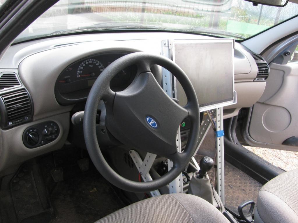

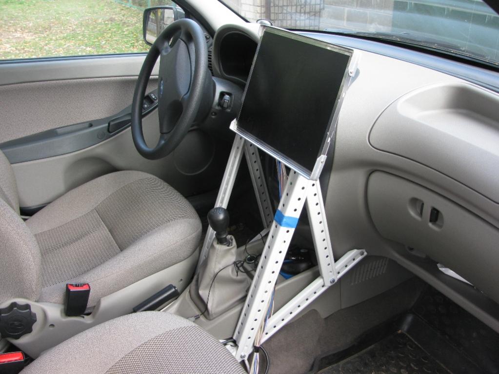

* Угольники стандарные от металлических стеллажей (150 руб за 1.5м в OBI);
* Нижнее крепление к передним болтам сидений;
* Верхнее (переднее) крепление к тому месту где штатно панель закреплена (там оказалось достаточно прочная рама);
* Монитор смещен вправо, т.к. слева уже за руль бы залез и рычагу поворотников мешал бы;
* Матрица отдельно, навскидку, весит около 1 кг - на "гребенке" раскачка монитора влево-вправо в пределах 0.5 см (на глаз). На хорошей дороге вообще нет раскачки - все держится оч. надежно; Если не жалко панель, можно прикрепить еще сверху, будет вобще железно;
* Регуляторы печки доступны, регулировка неудобств не доставляет, хотя приходится делать это двумя пальцами - сжатая в кулак кисть не пролезает.
* Никакой модификации панели не производилось - все можно снять и будет как будто ничего не было.
* Тач-скрин в планах (кстати, кто нить знает где в Казани можно купить для 15" матрицы недорого?
Остальное вцелом как у всех новичков в этом деле - УПС в качестве БП, Core2Duo, старенький винт, Win7, GlobalSat 353.. я, как приведу в потребный вид, выложу в виде "проекта".

Сообщение от beaverBox Посмотреть сообщение
А нафига оно такое надо в машине, да еще и спереди?
* я программер и по натуре и по профессии. мне "свобода маневра" ближе чем зализанное готовое решение (хотя для пользователей программы только такие и делаю - чтоб никуда не делся, ничего лишнего - юзал долго и не поломал);
* интересно попробовать разные алгоритмы распознавания дорожных знаков, "умную" видеорегистрацию (в дождь смотреть на огромную лужу "вчерашним" солнечным днем и видеть где можно ехать, а где люк под водой), ну и т.п. идей то много - вобщем тестовая лаборатория передвижная будет;
* книжки в пробках читать и в инете сидеть - самое оно;
* с заднего сиденья ребенок мультфильмы смотрит, когда маму надо ждать еще полчаса, а на улице дождь и гулять не охота
* да много чего, я еще не распробовал - неделю назад поставил
И это... гайцы не докопаются до инсталла?
пока не знаю, на дороге вроде не за что, до техосмотра еще далеко
ppak вне форума   Ответить с цитированием
