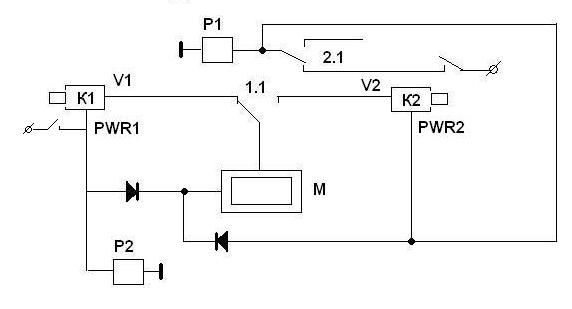

Старый 06.10.2009, 17:14   #6
MiD_E34
Аватар для MiD_E34
Регистрация: 06.09.2007
Сообщений: 3,085
т.е. пока вот такую схему нарисовал:
Приоритет у К1. Т.е. если она включена, то сразу выключает К2 или не дает ей включиться

Старый 06.10.2009, 21:34   #7
(vS)
Аватар для (vS)
Регистрация: 13.10.2006
Машина: '98 PRIUS NHW10
Сообщений: 1,991
тебе надо 4053 микросхему

Старый 07.10.2009, 11:15   #8
MiD_E34
Аватар для MiD_E34
Сообщений: 3,085
или BA7606
или NJM 2244
Да, спасибо, думаю это то, что нужно. Я и не знал, что ест такие. Как стемнеет - буду брать..
Я так понял, что BA7606 - специальный видеосвичер, а остальные - простые мультиплексоры. Первой вообще нет в наших магазах. Чем, интересно, BA7606 принципиально отличается от мультиплексора?

Старый 07.10.2009, 11:56   #10
user7843188
Регистрация: 10.07.2008
Машина: УАЗ Патриот 2008, Мерседес Вито 112 CDI
Сообщений: 40
user7843188 is on a distinguished road
по архитектуре ничем. Посмотрел даташит - классический аналоговый МОП мультиплексор.
