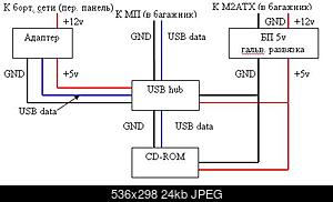

А тем временем глюки не отпускали...
Из оставшейся лажи:
1. USB - таки иногда отваливается (хотя гораздо реже, чем раньше)
2. Комп иногда не грузится - виснет еще на черном экране в биосе (до загрузки ОС, в момент инициализации портов, процессора, памяти и т.д.)
3. Не работает GPS
4. Шумит кулер
5. Монитор иногда не включается при подаче VGA
Гложет меня мнение, что первые две проблемы связаны, поэтому я предпринял очередной сет попыток изничтожения петель, вчем вроде преуспел. Единственная петля по земле осталась через монитор / диммер, но у монитора USB вроде работает нормально. Итоговая схема адаптера такая (при выключенном компе адаптер заземлен через МП):
Название: USB final.JPG
Пока тестируем - если не поможет, следующие шаги будут добить петлю через монитор и искать более стабильную мамку в смысле работы с USB.
