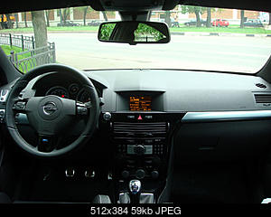

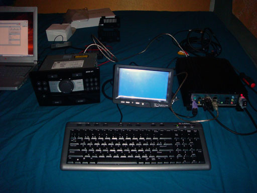

Заход к теме компа в авто был долгий (первые мысли еще наверное года 4 назад появились, а материнка из текущего комплекта закуплена уже больше года назад - еще самой машины не было ), но на этот раз все подошло вплотную к практической реализации.

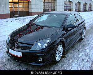

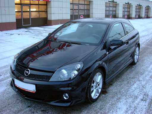

Итак имеем аццкий кар Опель Астра в комплектации "240 турбозверей бьют копытом"

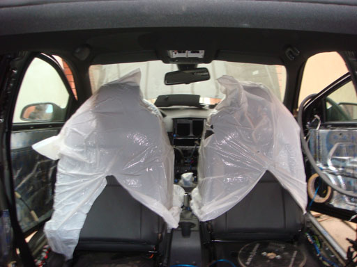

В салоне имеем прекрасное место под монитор, правда оно уже чем-то занято... О май гад, это тоже монитор, но он кажись под карписи не пойдет - разрешение не очень, да и цветопередача подкачала Вопщем штатный монитор поедет на потолок, как это было сделано у тов. ujin

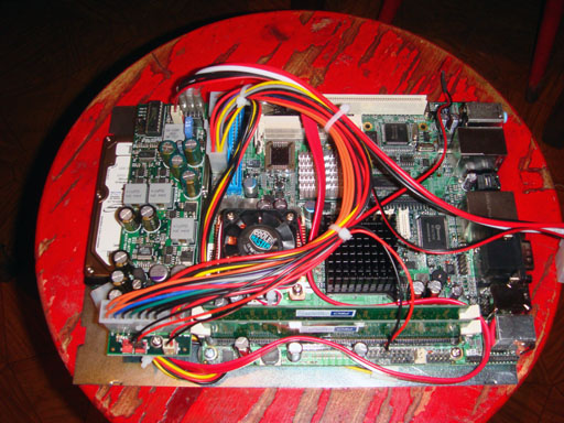

Дома имеем горку запчастей от компа (и у каждой запчасти своя жизненная история), а именно:

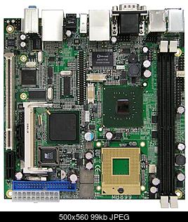

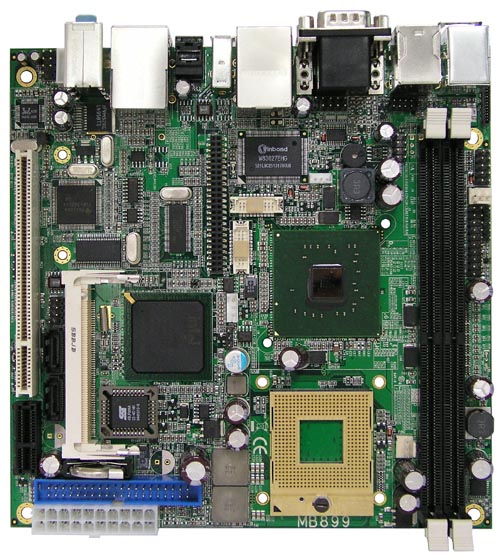

1) Материнка iBase mb899f-r Покупалась в бессознательном состоянии, про бюджет проекта подумать забылось, щяс бы такую ни за что не купил - жаба бы задушила. А еще у нее в комплекте не идет кулера под проц - наверное тайваньцы думают, что кулеров под мобильные процы на десктопные мамки везде как грязи. В остальном пока я счастлив, мать еще ни разу не запускалась

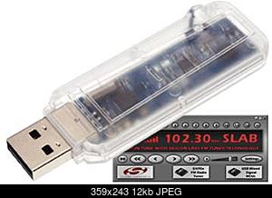

5) Радио Силабс Потестил тут его на досуге - вроде нормалек, надеюсь при подключении к штатной антенне прием будет получше... А еще надеюсь, что эта бодрая бегущая строка про то, какие хорошая компания Силабс - это особенность бесплатного радиософта, а центрифугой все-таки RDS текст будет работать... Но вопщем я уже знаю, что у карписи радио не самая сильная сторона, если че.

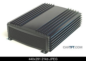

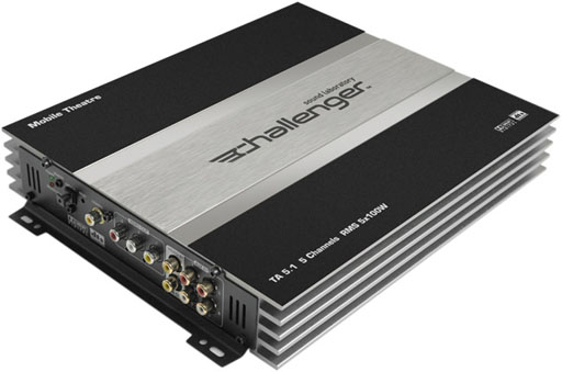

10) Усилитель Challenger TA5.1 Тот самый, который решает проблемы. Пока решает проблему подпора стенки шкафа, относительно успешно (шкаф открывается с трудом). В перспективе будет решать проблемы наводок и т.д. Звук пойдет по оптике - пребываю в раздумиях где взять мега-короткий оптоволоконный провод (нужно 20 см где-то).

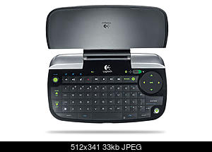

11) Клавиатура Logitech DiNovo Mini Куплена довольно давно в приступе жадности (давно хотел купить, и тут бац - купил ). Ну чо сказать - работает, светится реально красиво (2 режима работы, в каждом своя подсветка), в комплекте странный блютус-донгл. С обычным донглом тоже работает вроде, а вот кнопочка "к" бывает что и ни с каким донглом не пашет - туго нажимается как-то. Для клавы за 6 тыщ это, мягко говоря, сюрпрайз. Но это, наверное, особенность моего конкретного экземпляра.

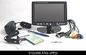

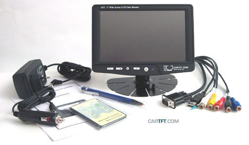

12) Монитор CarTFT CTF700-H

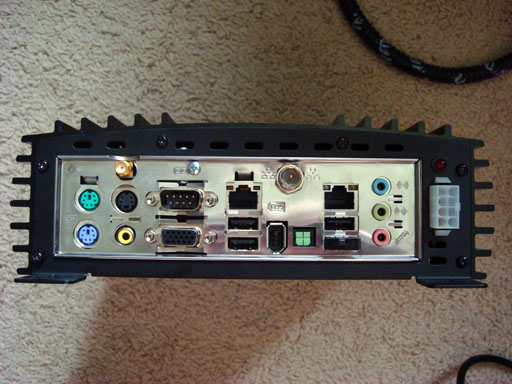

13) Корпус VoomPC Первая версия. Аутентичная. Согласилась составить компанию монику по пути из дойчляндии. Доблестные росиийские таможенники проявили стойкость и все доехало в неприкосновенности . До кучи были докуплены все попавшиеся на глаза проводки, штекеры питания и прочее - в хозяйстве все пригодится.
14) Блок питания MeanWell AS-120P Для питания компа долгими зимними вечерами в процессе копания с софтом и отладки всего барахла дома. Мощность у 12-вольтовой версии оказалась 100Вт (а не 120 как было обещано), но полюбому это самое мощное из доступного, таскать домой аккум от машины ну очень не хотелось. Штекер тоже несколько нестандартный, в чипе и дипе про такой не знают, пришлось его отрезать и сделать свой разъем для подключения к разъему VoomPC.

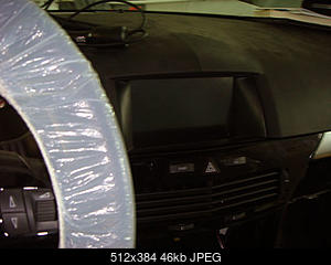

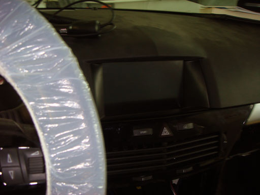

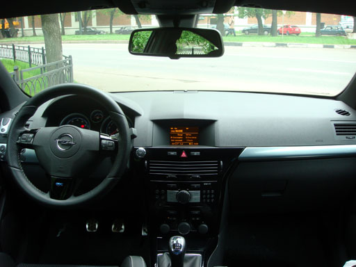

Концепция установки "типа oem-look", хотя конечно штатный дисплей в потолке не совсем oem (более культурных реализаций просто не видел). Кроме того, хочется все поставить без вмешательства в штатную электронику (т.к. гарантия). Вкратце по предполагаемому инсталлу:
Впереди. На штатном месте монитор (штатный дисплей на крышу), в корпусе штатной магнитолы сидюк, адаптер для кнопок на руле, ACC и кнопок самой штатной магнитолы. Может быть силабс тоже пойдет жить в корпус штатной магнитолы (если останется штатная fm-антенна, так получится использовать штатную проводку к ней). Микрофон штатный в штатное место.

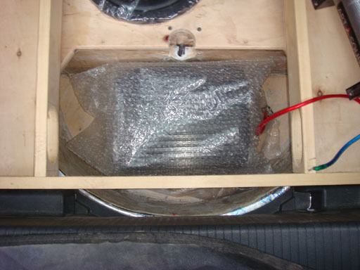

Сзади. Усилок и системный блок в нише от запаски (запаски все равно нет). Камера заднего вида.

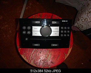

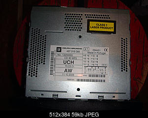

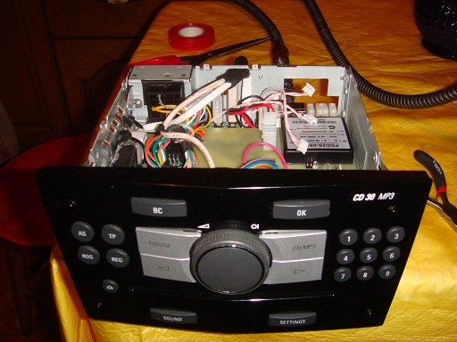

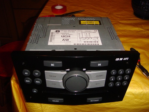

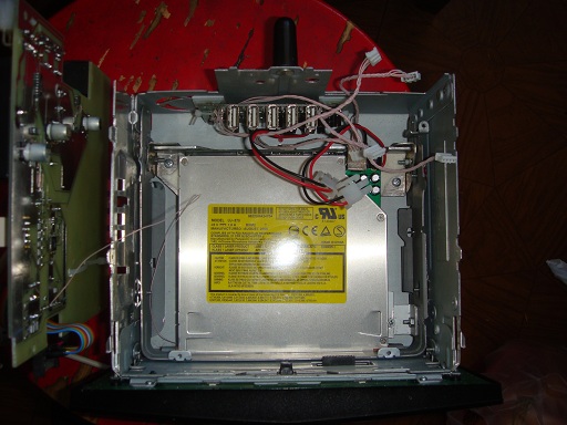

Итак, пока начинка от компа еще в пути я решил заняться препарацией штатной головы. В ролях:

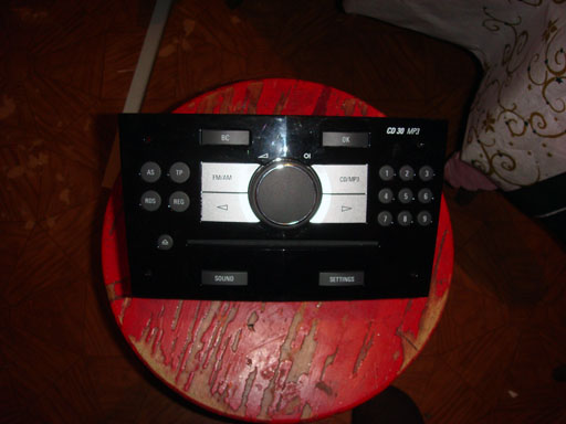

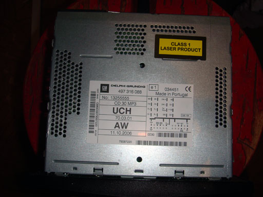

Штатная магнитола Куплена б/у на астраклубе без всяких кодов и прочего. Для справочки - штатная голова в новых опелях "пришита" к машине, чтобы ее поставить на другую машину надо ее на старой машине "отшить", а на новой "пришить" диагностическим сканером. Мне это не актуально т.к. все потроха на помойку все равно...

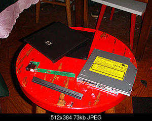

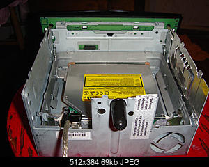

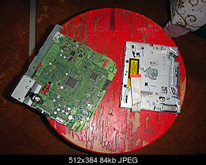

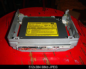

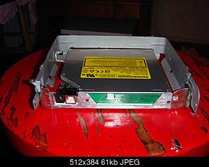

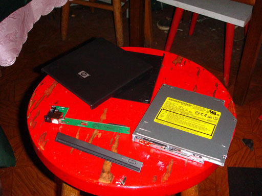

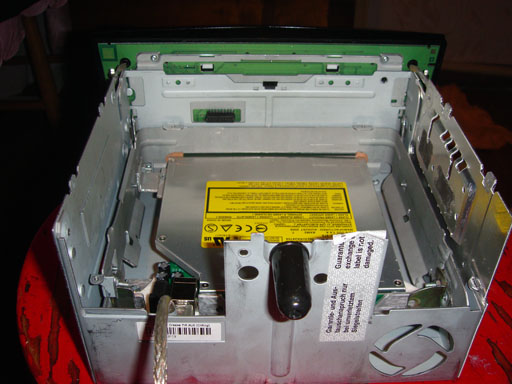

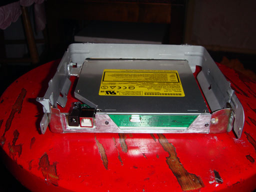

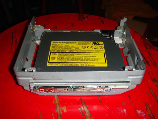

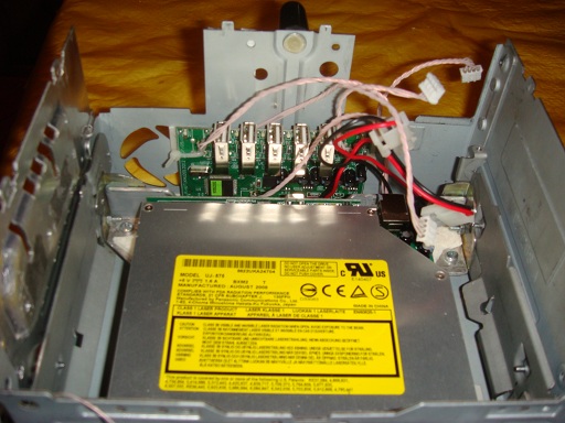

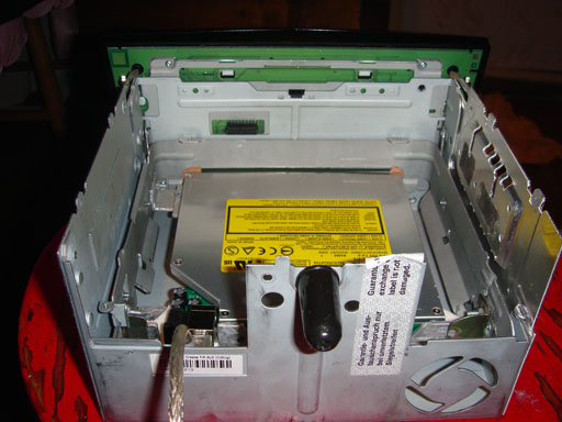

Сидюк со щелкой Был препарирован, внутри жили слотовый привод Matsushita UJ-875s и usb-to-ide адаптер для ноутбучных сидюков с внешним питанием.

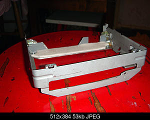

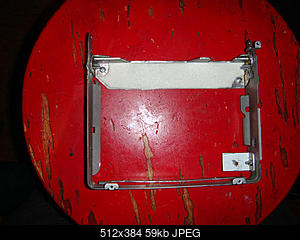

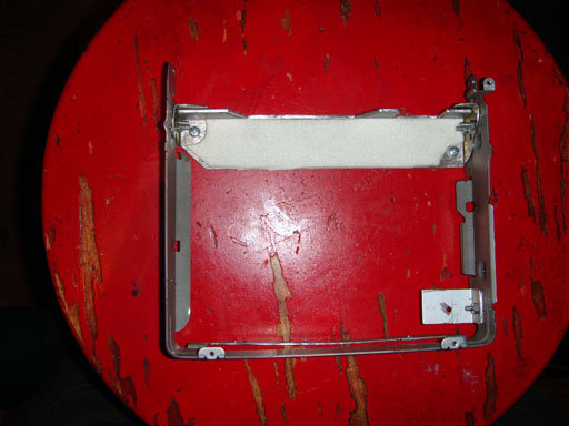

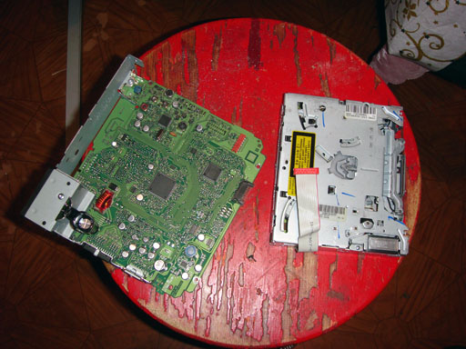

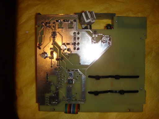

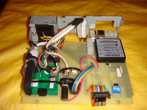

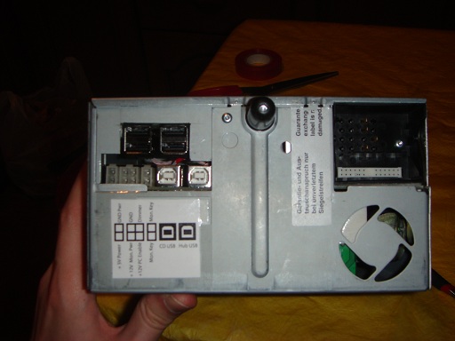

Дальше была распатронена магнитола. В ней жили такие звери (что характерно, свободного места внутри дофига, все эти потроха могла спокойно влезть в 1-din голову):

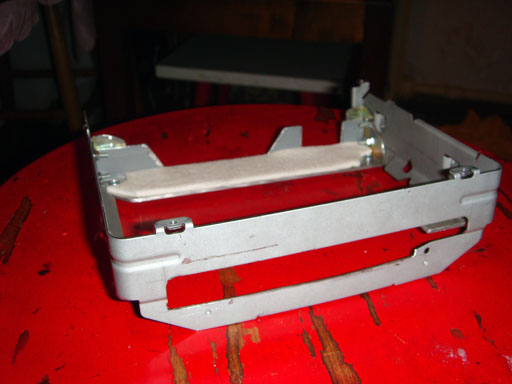

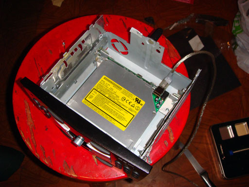

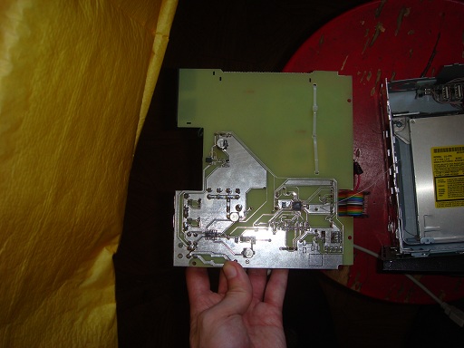

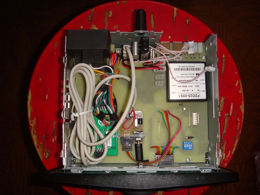

Потом были три ночи общения с дремелем и металлическими опилками в волосах - и вот я счастливый обладатель переходной рамки (сказать по правде, рамка была в штатной магнитоле, я ее просто доработал для нового сидюка)...
И наконец радостный момент воссоединения с корпусом магнитолы. Процесс завершился в 5 утра в среду, за 3 часа до подъема на работу я ощущал необъяснимый прилив щястья, даже dvd посмотрел минут 20
По итогам мероприятия: единственное, что выдает "нештатную" начинку головы в плане сидюка это (1) шум и (2) глубина засовывания диска (панель магнитолы довольно толстая, поэтому чтобы сидюк засосал диск его приходится вставлять почти до конца руками, с выбросом проблем нет т.к. выплевывает привод диск существенно дальше). По п. (1) думаю проложить паралоном полости между сидюком и корпусом (вроде он не очень сильно греется при работе???), по п. (2) оставить как есть, т.к. ближе к лицу приво уже не поставишь, а неудобства в плане эксплуатации абсолютно никакого. Разьем usb с usb-to-ide адаптера, думаю, будет выпаян и перенесен на заднюю стенку корпуса магнитолы.

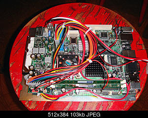

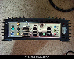

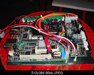

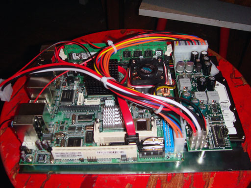

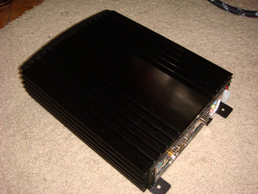

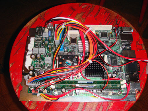

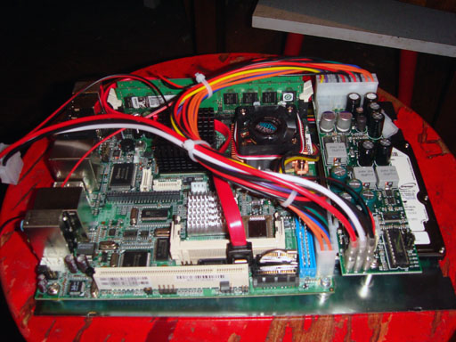

Вчера приехали монитор с корпусом, соответственно собрал системник.

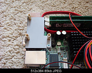

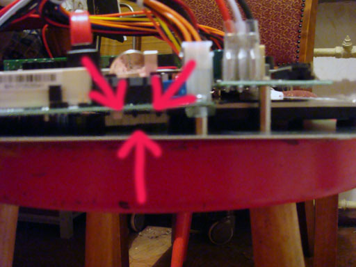

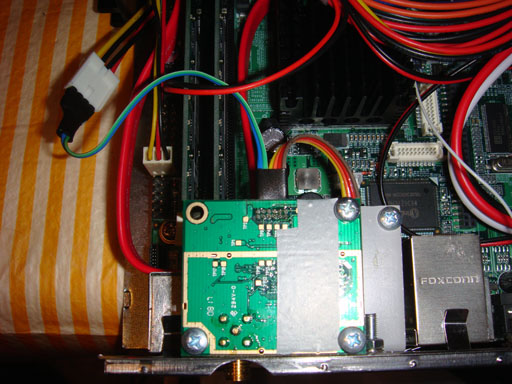

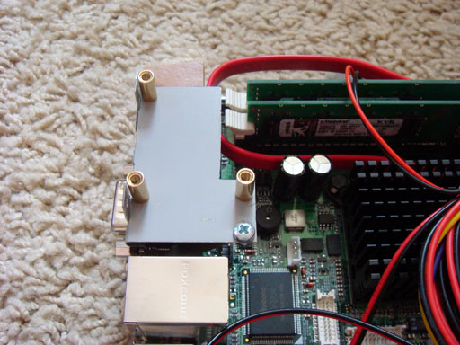

Вообще сборка копьютера в первый раз в жизни - это весело. Часа полтора наверное лазил по интернету пытясь понять, что там такое намазано снизу на кулере и нужно ли поверх этого мазать какой-нибудь термопастой...

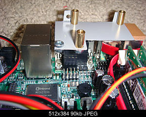

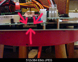

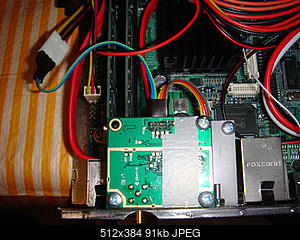

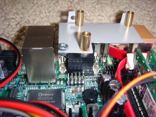

В процессе сборки обнаружился нюанс - на материнке снизу запаян слот под CF, который упирался в дно корпуса и не давал затянуть крепежные винты (на фото внизу). В результате между стойкми и задней частью материнки встали резиновые шайбочки. Надеюсь я там ниче не покоцал пока пытался понять почему материнка не притягивается винтами...

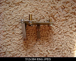

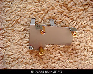

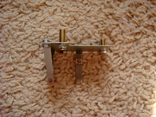

Впоследствии добавлены беспровдные фичи: wifi и gps. Wifi сделан на miniPCI карточке intel 2915abg, за счет стандартного формфактора проблем с установкой не было, была возня с пигтейлом с разъема ufl на карте на разъем fma вставленный в бэкплейт материнки - он был куплен аж за 600 рублев и имел впридачу разболтанный разъем ufl , который пришлось подгибать.

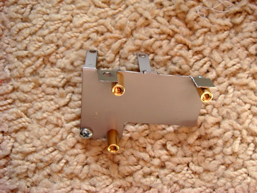

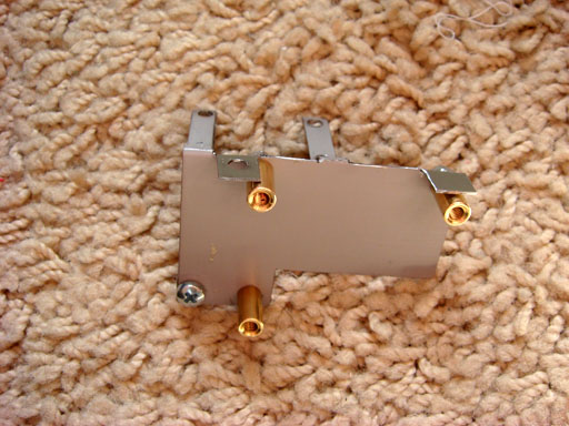

С GPS было сложнее. Во-первых крепить et332 было особо некуда, во-вторых, хотелось обойтись без переходников от платы к задней панели системника чтобы не ухудшать качество синала. В итоге был сделан кронштейн для закрепления всего безобразия на разъемах vga и сом материнской платы (с внутренней стороны, крепления разъемов на самой материнке было сделано на металлических скобках, так что вроде вся конструкция достаточно крепкая).
Собственно кронштейн:
Он же в закрепленной виде:

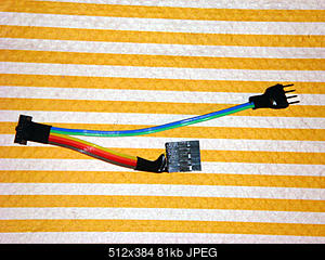

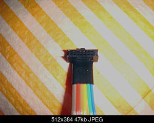

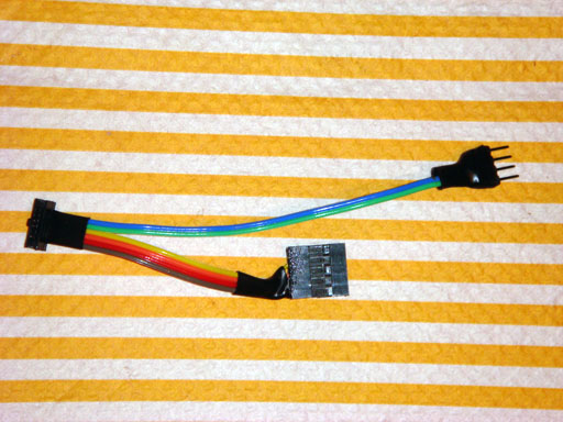

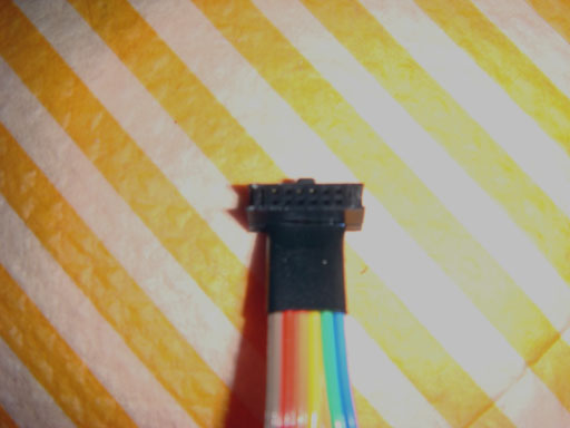

Дальше было подключение et332. Его интефейсный разъем представляет собой 2*6 пиновый IDC разъем с шагом 1,27 мм, использование таких вещей компанией globalsat представляет собой тонкий вариант посылания нахер любителей геморроя, чьи шаловливые ручки дотянулись до oem-модулей компании. Я искал этот разъем долго и со вкусом, вначале (спс. mcf1) были закуплены в Буром Медведе нужные разъемы на плату, пок я не увидел это вживую, я думал, что мои проблемы позади. Ситуация поменялась, когда по факту получения данной вещи обнаружилось, что там не просто отделные контакты на весу спаять будет сложновато - там их хер разглядишь эти контакы. Потом aptm (спасибо! ) дал мне lvds разъемчиков на кабель (шаг 1,27, можно вырезать 2*6 т.к. сам lvds побольше будет ). Это было уже решение, но как это обычно бывает, когда дошло до дела я выложил на стол шлейфик, разъемчик на внутренний com - и обнаружил что разъемчики lvds куда-то потерялись . Перерыв всю квартиру и испытывая желание кого-нибудь убить я, зато, лег спать пораньше
На следующий день в поисках истины я связался с офисом globalsat в России (оригинально, да? но походу я первый...) и обнаружил - о май гад - что нужные разъемчики на шлейф есть у них по сладкой цене 185 р за штуку Купил (удивив товарища из globalsat предполагаемым применением модуля), спаял. Результат:
Спаял по схеме тов. Z@gr, что характерно, она отличается от того, что предалагет сам globalsat отсутствием подключения 12 пина на землю и подключением питалова (они предлагают просто +5 от usb). Однако у меня все пашет...

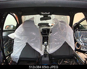

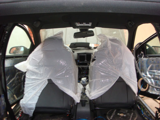

По умолчанию Установка

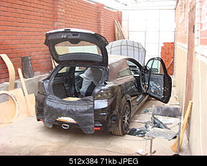

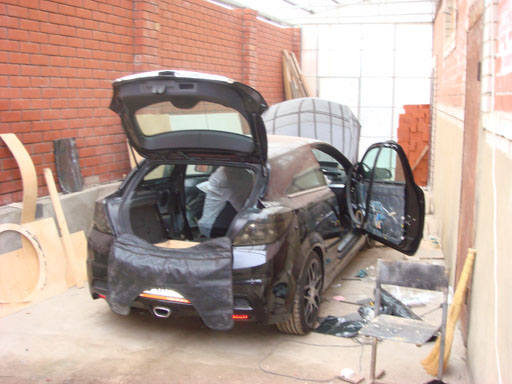

Устанавливалось все в ************, процесс занял недели три.
Место событий:

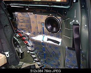

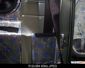

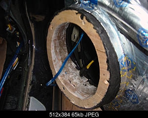

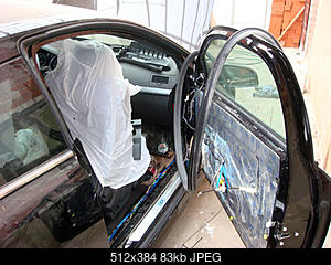

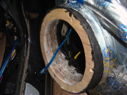

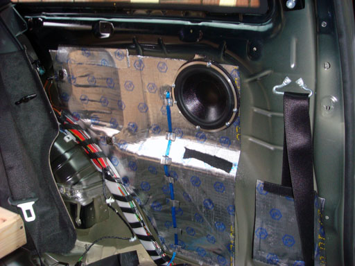

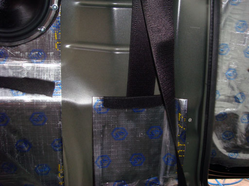

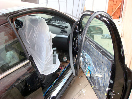

Двери: акустика EOS Opera ES 165 (все в штатные места), шумоизоляция двери, проставки под нч динамик с небольшим поворотом вверх, кроссоверы в двери (акустические кабели проведены через штатный разъем на двери)...

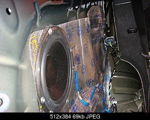

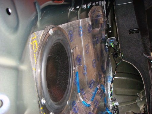

Задние боковые панели: мидбасы EOS Opera ES 650 (в штатные места), шумоизоляция

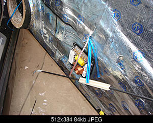

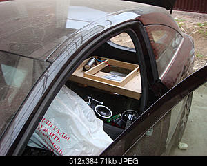

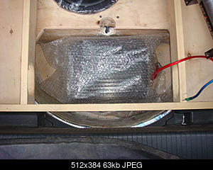

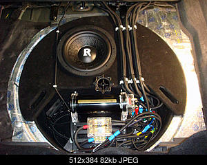

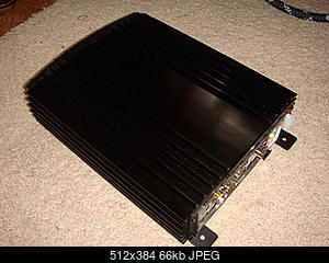

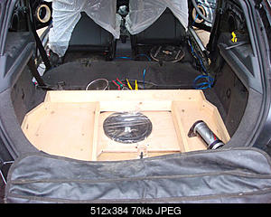

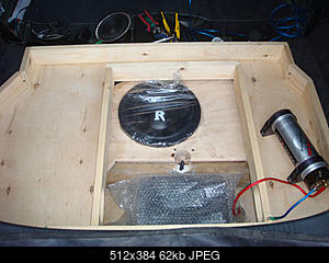

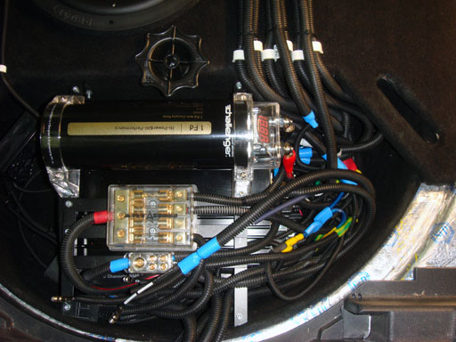

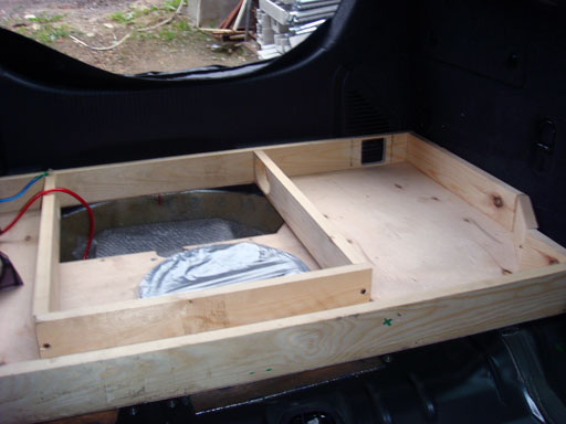

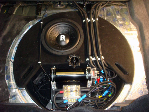

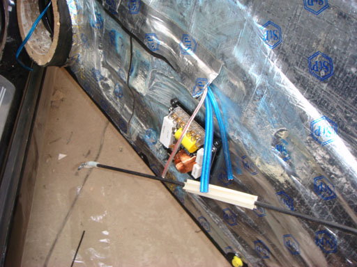

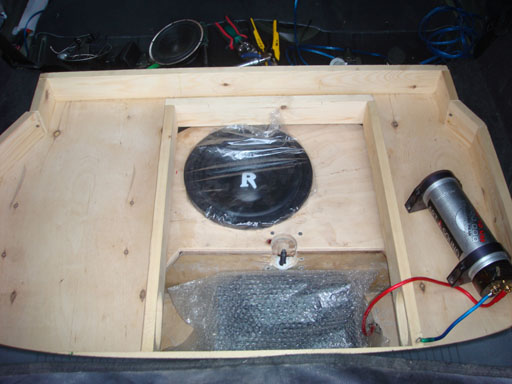

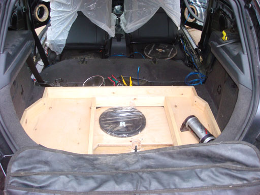

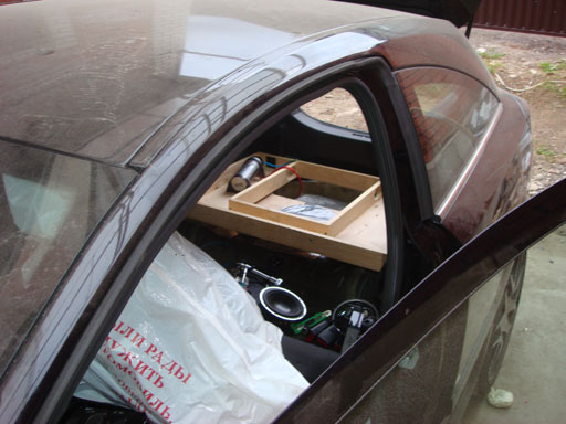

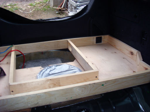

Багажник: сабвуфер AudioArt RW-10, ящик саба, усилитель, компьютер и кондер установлены в нише запаски. Сверху все закрыто фальшполом, по краям - отделения для всякого барахла.
Вентиляция сделана на вытяжных кулерах в углах фальшпола (на фотографиях ниже под них отверстия, кулеры не еще не стоят), забор воздуха из под заднего сидения через отдлеление с сабом и компом / усилителем.

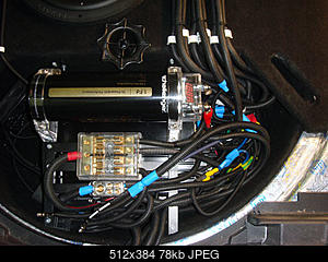

Собственно установленные ништяки (фальшпол снят). Сверху кондер и дистрибутор, ниже комп, в самом низу усилитель. Сбоку стоит дополнительный кулер, который продувает весь этот сэндвич. Количество проводов впечатляет...

Да уж, торкнуло меня тогда... Эт я не всегда такой веселый, особено по ночам - все чаще в сон тянет
А проект че-то застрял: я думал что панелька от магнитолы с резистивными кнопками, а на ней обнаружились кнопки с одинаковым сопротивлением. Я вообще в непонятках, как штатная начинка от магнитолы их отличает...

leman, меня любопытство мучает -- какой размер у коробки штатной магнитолы?
Неспешно планирую в будущем покупку астры, отмечу, что некоторые идеи по карпк у нас схожи)
Старый 11.03.2009, 01:16   #9
leman
Аватар для leman
Регистрация: 14.03.2007
Машина: Opel Astra х2
Сообщений: 233
leman will become famous soon enoughleman will become famous soon enough
У самого корпуса 2din обычный. Морда чуть больше, чем 2din (она как бы выступает за края корпуса и вверх/низ и в бока).

В процессе ковыряния с начинкой от головы возник вопрос по правильной разводке питания. В системе получаются такие потребители:
1) БП 5в5а для периферии головы (DVD, USB-радио, bluetooth, плата джойстика). Питание на БП будет подаваться по релюхе, включение от сигнала ACC.
2) Адаптер для кнопок на руле - по идее питается сам от штатной проводки.
3) Монитор - планируется использовать комплектный БП от монитора (пока что своими глазами его не видел).
4) Системный блок компа в багажнике.
5) Усилитель в багажнике.
Вопросы возникают следующие:
1) Я так понимаю, для минимизации наводок + и - лучше протянуть проводами из одной точки (т.е. например + провод идет по всей машине от аккумулятора с ответвлениями на голову, монитор, системник и усилитель, а - провод приделан к корпусу в багажнике и тоже идет по всей машине с ответвлениями на всех перечисленных выше потребителей)?
2) Что из перечисленного выше действительно критично к наводкам? Спрашиваю, потому что в ГУ приходят + и - по штатной проводке и их использовать было бы существенно легче, чем тянуть новые провода к голове.
3) Не будет ли проблем с питанием монитора по предложенной схеме (+ и - провода общие с системником, но БП свой)? Я так понимаю, альтернативный вариант - запитать его от БП компа (M2-ATX), но это доп. нагрузка, а приход не до конца понятен...
4) Не будет ли при таких раскладах проблем с USB периферией в голове? Имеется ввиду питание на нее от отдельного БП будет подаваться практически одновременно с системником (м.б. чуть раньше, м.б. чуть позже - БП периферии через реле и БП системника будут висеть на одном АСС проводе)?
Буду благодарен за любые советы по теме...
ЗЫ. поиск курил, но конкретных ответов на данные конкретные вопросы вроде нету...
