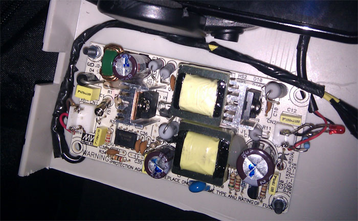

Я покупал на Митино, цокольный этаж. Стоило около 600р. 12в -> 5в, 3А.
AngelOfGrief вне форума   Ответить с цитированием

AngelOfGrief,
а чем он лучше этого? размерами? )

ну 15 ват не 25.

Сообщение от AngelOfGrief Посмотреть сообщение
И да, у вас какраз Meanwell

С развязкой, работает хорошо. ДёшеГо.
