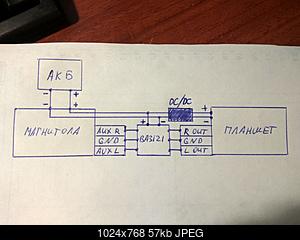

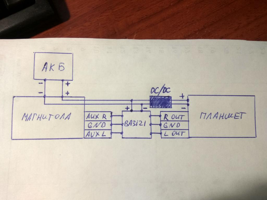

Всем привет.
Подскажите, как правильно подключить BA3121 ?
Если вкратце: штатная магнитола, от ее штекера питания через dc/dc понижающий питается планшет (без аккумулятора). С планшета (с разъема наушников) на AUX магнитолы подается звук.
Знаю что получается петля по земле, поэтому в разрез звукового кабеля буду ставить готовый BA3121 китайского производства.
Вопрос в том, как правильно его запитать?
Привожу схему как я это себе представляю (нарисовал). Не судите строго, не особо разбираюсь в подобных схемах. Подскажите, все ли верно? Или питание BA3121 нужно организовать иначе что бы не было шумов?

При таком подключении какого рода "шум"? Треск, "шелест", писк от генератора? Возможно, что и DC-DC "гадит"... Пробовали альтернативный преобразователь для планшета? В идеале - вернуть в планшет родную батарею и попробовать с ней подключить по вышеуказанной схеме. Если помехи исчезнуть - искать нормальный DC-DC, если не исчезнут, то все гораздо сложнее и придется "фильтровать" общее питание на магнитолу и планшет. Как вариант...
Я еще не собирал эту схему. По данной схеме (без BA3121) собирал другой владелец такого же авто и магнитолы и получил шум (не знаю в подробностях какой он был). Ставил шумоподавитель от mystery. Почитав эту тему понял что от шума, который возникает из-за петли на массе, можно избавиться с помощью BA3121. Вопрос в том, как его правильно запитать? Как у меня на схеме или кэпо другому.
Аккумулятор в планшете оставлять не буду.
