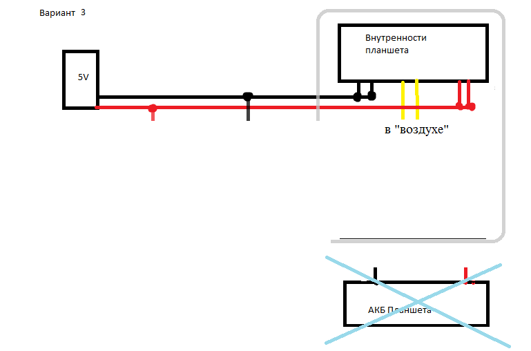

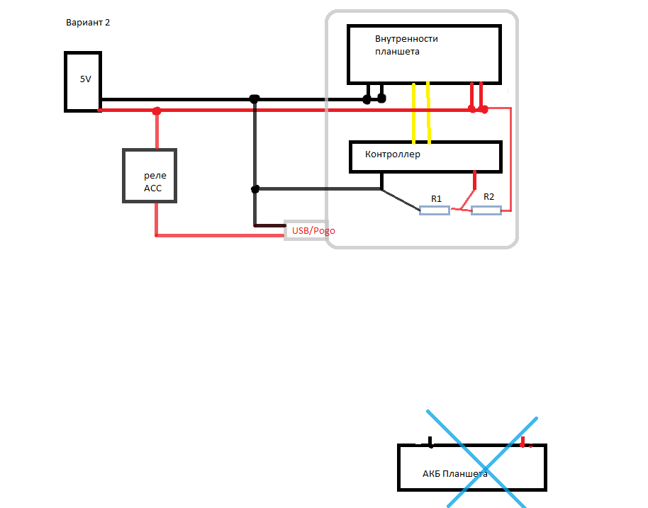

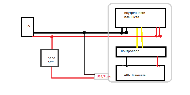

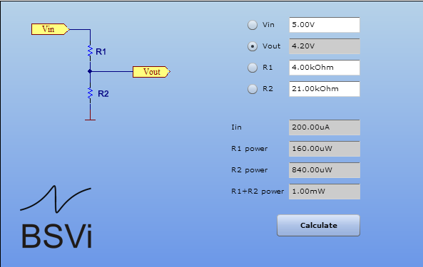

так, опять не понял.
На этом же форуме постоянно мелькает информация, что Nexsus 7 прекрасно себя чувствует если на провода (2 красных 2 черных) между планшетом и контроллером подать 5V
Какой вариант правильный ?
Ну и параметры резистивного делителя, я предполагаю что нагрузки быть не должно, поэтому резистивный делитель должэн подойти

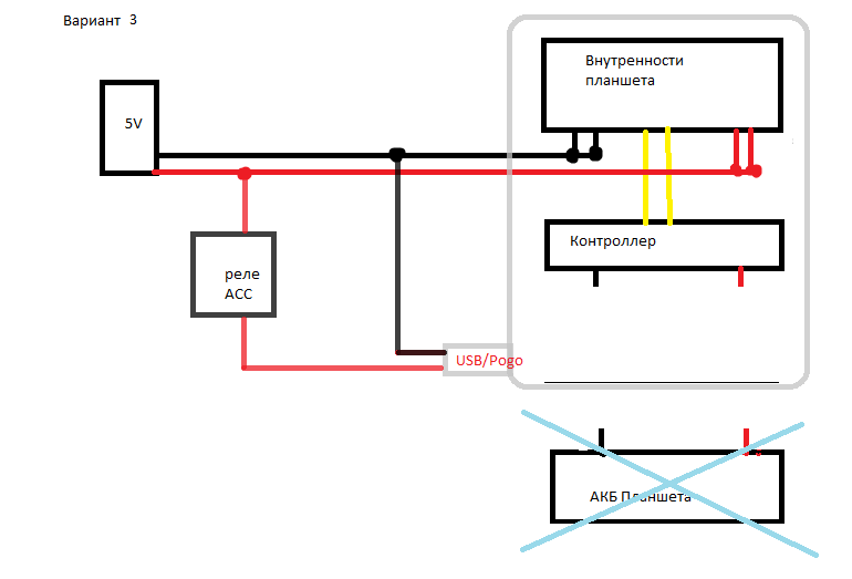

Плохой совет.
Нужно выставлять на выходе 4.2В, неизвестно как и что дальше питается.
Даже если там дальше и понижающий стабилизатор (99 процентов, что это так и есть), то неизвестно как поведет себя схема контроля заряда.
Почему же не известно! Известно. Я сейчас, вообще, не ощущаю никакой "схемы контроля заряда".
Десятый круг пошел по этой теме. Denkos мильон раз уже про это писал. Я подтверждаю - на Нексусе такая схема работает!
Про АСС и автоматизацию включения-выключения писать не буду. У меня ее нет. Включаю кнопкой планшета утром, вечером выключаю.
Схема такая:
