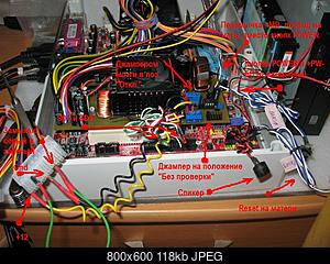

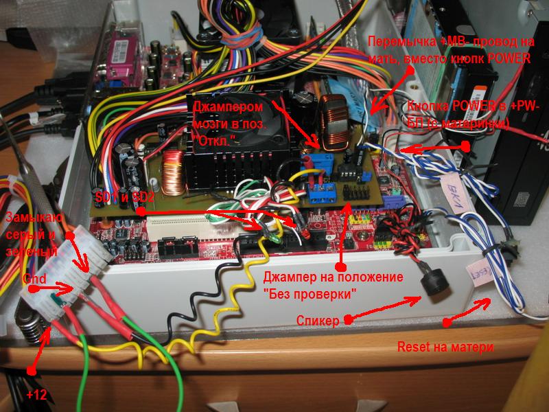

Коллеги,
Не раз перечитал всю ветку, но заставить запускаться мать MSI K9N6PGM-F с БП SL так и не смог.
Светодиоды SD1 (входное питание и исправность предохранителя) и SD2 ( включение БП (запитка после ключа (транзистора)) при подаче питания с БП ATX загораются, запускаются вентиляторы на БП и материнке, но через секунду другую еле слышный звук (затрудняюсь описать как от реле только гораздо тише) и всё останавливается.
Мать рабочая т.к. как напрямую от БП АТХ нормально работает.
Все подключения на фотке, может я чего не так скомутировал?
З.Ы. На фотке не показан провод АСС (12V) с ним симптомы теже

в предыдущем посте ты после включения SD2 сразу кнопку PWSW жмешь?
если нет, как у тебя тогда включается мать, если мозги отключены?
может у тебя гдето КЗ в цепочке, что идет на кнопку питания матери?
Попробуй включить мозги, а сигнал PWSW отключить от блока и давать вручную.
Опиши еще раз симптомы.
Ок!
Сейчас ещё раз оба варианта попробовал, ни в какую.
Первый:
1. Мозги на off.
2. На АСС подано 12 v.
3. Без проверки вольтажа.
4. Перемычка PW с БП на мать (полярность соблюдена, провод прозвонен)
5. Кнопка включения Power Switch на БП (полярность соблюдена)
Результат при подаче питания, загораются оба SD, включаются вентиляторы и через 2 сек отрубаются при это SD 2 чуть слабее гореть начинает.
Второй:
1. Мозги на on.
5. Кнопка включения Power Switch на БП (полярность соблюдена) + пробовал снять её и замыкал отверткой.
6. Результат при подаче питания, загорается SD1, через ~3-5 сек. включается светодиод SD2, замыкаю контакты на БП, включаются вентиляторы и через 2 сек. отрубаются при этом SD 2 чуть слабее гореть начинает.

Если мозги офф, кто мать включать будет? БП работает как АТХный.
Второй:
... Кнопка включения Power Switch на БП (полярность соблюдена) + пробовал снять её и замыкал отверткой.
При замыкании выключаешь БП.
