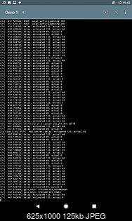

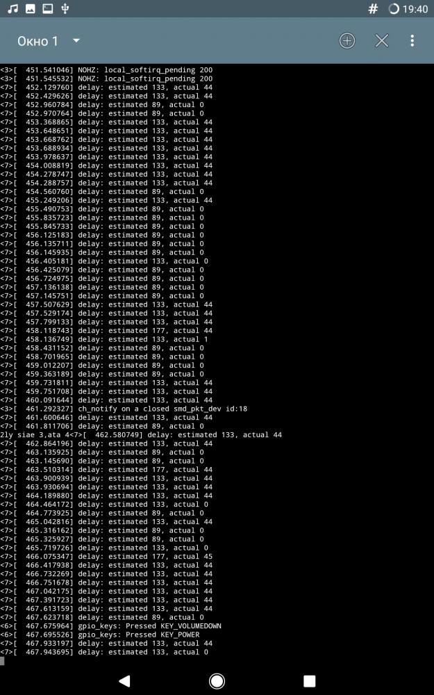

Обнаружил причину треска.
Как только подключаю юсб карту, в логах ядра сыпется спам
delay: estimated xxx, actual yyy
Ура, я нашел как победить баг!!!!

Итак, у кого юсб звук трещит, пробуем выяснить причину и исправить ее..
1.Для начала посмотрите логи ядра, есть ли у вас там спам ошибки.
Для этого запускаете терминал,
сначала команда su (она дает права суперпользователя, естественно необходим рут в прошивке)
далее команда dmesg (выдает разово логядра) или cat /proc/kmsg (лог будет живой, пока не закрыть окно)
Юсб карта должа быть подключена. Смотрим что выдает терминал, должно быть много повторяющихся сообщений типа
(см.скриншот в моем сообщении выше)
Есть что-то похожее? тогда закрываем терминал и идем дальше...
