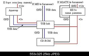

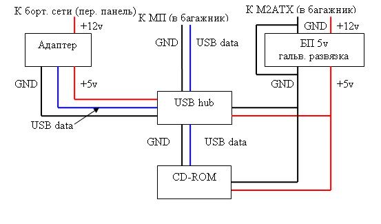

Долго думал насчет глюков USB и подключения периферии под передней панелью (хотелось повесить сидюк и USB-хаб на разные кабели напрямую к материнке), но в итоге решения не нашел. Итоговый вывод - два длинных USB-кабеля от компа с общей землей на конце периферии приводят к глюкам сами по себе. В моем случае хаб и сидюк имеют общую землю через единый внешний блок питания (и еще возможно через железный корпус магнитолы, в котором оба девайса установлены), поэтому изоляция их друг от друга это тот еще геморрой - нужны по крайней мере отдельные БП с гальванической развязкой и тщательная изоляция от корпуса, последнее в случае с сидюком означает переделку крепежа.
Короче забил и подключил сидюк через хаб. Итоговая схема такая:

Далее по мелочи: победил глюки диммера монитора от габаритов, закрепил поаккуратнее блочки радио и видеотранса в багажнике, подключил 3g мопед к антенне на крыше и т.д.

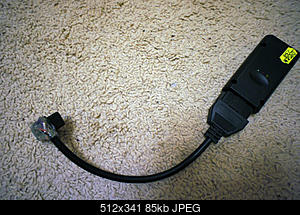

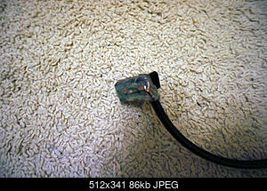

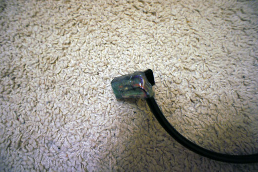

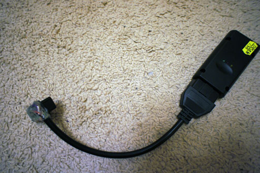

Подключил OP-COM. Это диагностический сканер для опеля, позволяет считывать и стирать ошибки, программировать блоки (тут функционал маленько отстает от дилерского TECH-2, но всякие круизы, автозакрывание дверей и прочее прошивать умеет) и собственно самое для меня интересное - умеет вести логи сразу нескольких параметров (например буст, массовый расход воздуха, температура воздуха на впуске и т.д.).
К сожалению, плагина чтобы это все отображать в центрифуге нет. Оригинальный интерфейс многооконный, поэтому в центрифугу встраивается плохо. Вот если бы кто написал плагин для оп-кома - думаю несколько клиентов у него было бы точно (включая есесенно меня)...
Собственно слайды (для установки пришлось перепаять один из коннекторов на удлиннителе для диагностического разъема, иначе не закрывалась декоративная крышка над этим разъемом в машине):
зачем было так извращаться??? разъем оч просто вытаскивается из своего гнезда и кладется горизонтально с воткнутым опкомом... я так сделал

О май гад, где же ты был И что, все влазит под крышку? Еще и лампочки опкомовские небось нормально видно...
Я в шоке реально. Может переделаю как у тебя.
