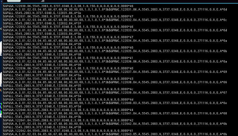

Сделал сборки с вроде работающим чтением GPS-координат через COM-порт.
Попробовал, данные на ttyS0 поступают, но спутников не видно.
Возможно что использую софт которые выдает NMEA данные не в том формате?
Можно ли попользовать твой GPS-генератор?

Lexins, что-то не так делаешь. Терминал ничего не должен показывать, т.к. устройство /dev/ttyS0 открывается библиотекой gps.intel.so и никто другой не может оттуда читать данные.
Если сразу после загрузки посмотреть лог, то, при загрузившейся библиотеке gps.intel.so, там должно быть такое:

Lexx09, лог такой же как у тебя, только местоположение не находит никак
