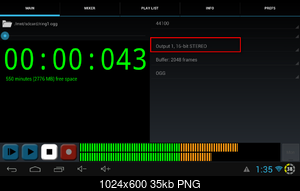

Увы, чуда не случилось. Андроид в терминале карту показывает, а указанные прги вот, что пишут
На третьем скрине у тебя видно, что карта определилась.
Попробуй передернуть ее.
У меня подцепилась.
Но все равно через карту не поЁть...так же молчит, секунды не бегут... ....а через динамик играет.
Сообщение от tsynik Посмотреть сообщение
Есть подозрение, что не рабочие модули ядра у вас, судя по тому, что aplay результатов не даёт.
С одной стороны я тебя понимаю к чему ты клонишь, но с другой...ведь у KACAPа тоже молчит..и тем не менее прекрасно работает.
И потом карта же как устройство определяется, в микшере есть ее контрол....Подключал еще креатив X-FI HD ..там вообще их докучи.
В logcat и dmesg (cat /proc/kmsg) ничего интересного нет.
А может такое, что у нас две альсы пашут ...тиниАльса и АЛЬСА? Ну или другие сервисы\либы. Может они конфличат.
Раньше, достаточно было поменять жестко заданное имя PCM устройства воспроизведения (pcmC0D0p -> pcmC1D0p) HEX-редактором в библиотеке звука, но сейчас эти параметры задаются динамически и найти их в бинарнике сложнее.
В родной либе в проше к рокчипу я находил pcmC0D0p и правил, но опять тупо звук пропадал...
tsynik, Спасибо тебе, что с нами и всячески стараешься нам помочь

Сообщение от Kacap Посмотреть сообщение
alsa_aplay -Dhw:3,0 -f cd /dev/urandom
шипит так что уши заложило
Нет, у Kacapa всё "шипит", поддержка ogg видимо не реализована в конкретных бинарниках aplay (могли не включить при компиляции), а wav должен быть не любой, а правильного формата, так как вы отправляете поток на устройство без какой-либо обработки (подготовки). Так что на примере urandom (генератор случайных чисел) - у касара драйвер работает, у вас - нет. imho именно в этом причина. alsa и tinyalsa конфликтовать не могут - это набор правил формирования сигнала нужного формата на hw устройстве, в первом случае многофункциональный и универсальный, во втором - упрощенный и вкомпилированный в библиотеку, без возможности конфигурирования. Обе вполне могут существовать и работать одновременно.
Что еще раз подтверждает нерабочесть драйвера. Ибо, если в либе жестко забито устройство (pcmC0D0p), и поправить только путь к нему (pcmC1D0p), то система гарантированно отправит заведомо рабочий поток на другую железку. И если это не работает - виноват либо драйвер либо ненастроенный микшер (но я наблюдал такое только на creative, PCM2704 работает без каких либо обращений к её микшеру). Все что нужно - собрать модули с актуальным конфигом, который берется либо из /proc (zcat /proc/config.gz), либо выдирается напрямую из ядра (./scripts/extract-ikconfig zImage в директории с исходным кодом ядра, zImage (это и есть бинарник ядра, называться он может как угодно) надо получить из прошивки, либо разобрав ramdisk, либо переписав c планшета, если оно лежит отдельно, не в рамдиске).
