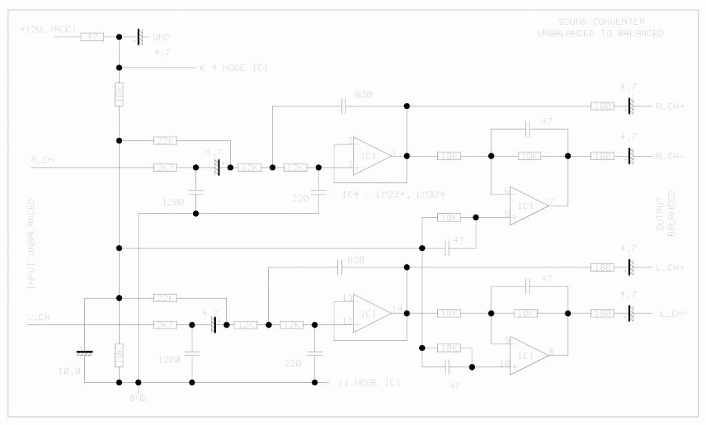

Соберу преобразователь небаланс-баланс а там дальше буду голову ломать

Сообщение от CyberSubaru Посмотреть сообщение
А есть ссылка самопального этого преобразователя?
BaGz вне форума   Ответить с цитированием
Старый 05.10.2010, 01:11   #78
CyberSubaru
Аватар для CyberSubaru
Регистрация: 20.01.2010
Город: Владивосток
Машина: Subaru Impreza GF/GG
Сообщений: 1,064
Сообщение от BaGz Посмотреть сообщение
Лови

Поднимаю тему, решил переделать звук более правильно, для этого прикупил az-fm адаптер + USB звучка
Балансный звук у меня встроен в родной усилок на голове (смотрите 1стр.)
Подключал вот по этой схемке к az-fm по мануалу
Т.е. от az-fm OUT +L +R и OUT -L -R подрубил к соответствующим разъемам на магнитоле (рис. выше обведено красным кружочком)
Проблема лишь в одном звук подал через az-fm на усилок но колонка молчит, подаю линейный звук - поет!
Вычитал что от az-fm провод бело-розовый +12 сервис (AUX) надо вешать на управления балансером На данном проводе появляется потенциал +12v при активации адаптером режимов AUX и CD. Я его просто вешал на +12 так неканает?
PS Подозреваю что у меня активирован на уселке режим каторый не балансный =) вопрос как перейти чтобы звук шел балансный сорри за каламбурчик еще не проснулся =))

Ваще такого режима у мафона нет - выбор баланс или небаланс. В Вашем случае вход ВСЕГДА балансный.
В принципе методом отвертки или пальца тыкаеш на контакты входа адаптера - должны появляться толи щелчки толи фон.
Как подключить небаланс к балансу - сигнал не баланса подаеш на L+, а массу на L- (возможно этот провод нужно будет еще соединить с корпусом мафона), правда уровень громкости при таком включении упадет в 2 раза.
Пакурил доку на адаптер - красно-белый шнурок на +12 и также желтый на +12.
