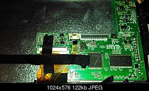

всем доброго времени суток. помогите определиться с версией и существует ли на это прошивка (вся ветка прочитана, на remont-aud.net ничего похожего не нашла). беда в том, что пришла мысль в голову залить прошивку первую попавшуюся. по итогу имеем окирпиченное устройство, которое как ни странно реагирует на включение(кнопки моргают как положено). знаю что прошивать нужно программатором, вопрос в том где найти прошивку. всем заранее спасибо Нажмите на изображение для увеличения

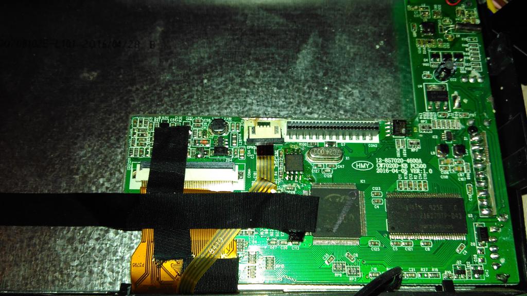

Сообщение от babapsih Посмотреть сообщение
вопрос в том где найти прошивку. всем заранее спасибо Вложение 46730
У меня системная плата в точности совпадает вот:
12-857020-4600A
CW7020D-KB FC500
2016-04-05 VER:1.0
Ранее выкладывал фото своей платы
В марте по теплу солью прошивку и вы сможете восстановить. О причинах отсрочки писал ранее
как ни странно реагирует на включение(кнопки моргают как положено). знаю что прошивать нужно программатором, вопрос в том где найти прошивку. всем заранее спасибо Вложение 46730
Сколько прописано,нужно снять дамп перед прошивкой,один хрен находятся торопыги...
Я 2 дня после как снял дамп памяти вокруг магнитолы ходил,прежде чем начать опыты.Правда у меня опыты с редактированием прошивки были,то есть с попытками изучения
Не переживайте,если есть опыт как прошить,то к лету восстановите,кто то выложит свой дамп.
По поводу работающих кнопок,проще скажу:прошивки ПРИМЕРНО одинаковые(в смысле встала-не встала),видимо в дисплеях у нас разница...
Могу предположить что корпус магнитолы выпускает один завод,а потрошки другие фирмы,типа наших кооперативов в 90е
