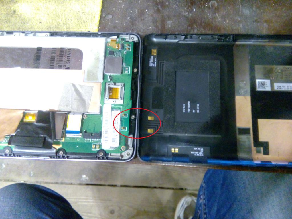

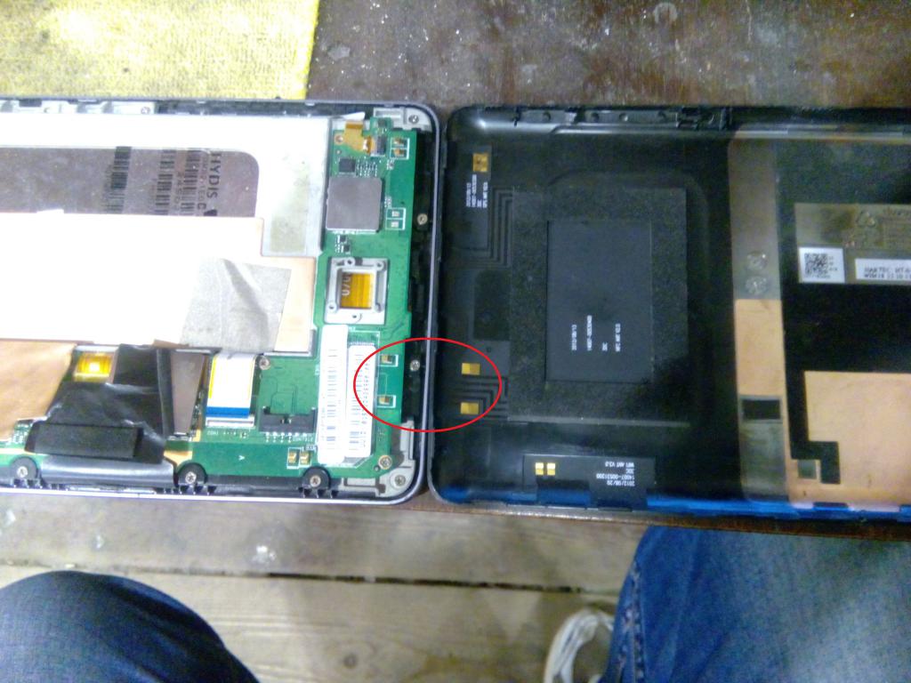

Уважаемые софорумники, подскажите, кто знает - зачем нужны вот эти контакты и за что они отвечают?
2012, ви-фи, 16Гб

Сообщение от bumble-bee Посмотреть сообщение
2012, ви-фи, 16Гб
мысли вслух: это контакты антенны, не помню точно какой (варианты - wifi, nfc)

Сообщение от ViPol Посмотреть сообщение
Что такое nfc?
Вифи антена внизу, ГПС вверху, а это - ХЗ! Почему спрашиваю - померла старая мать, поставил донора, а там они обломаны. Все работает штатно, но иногда начал глючить тач! Вот я думаю, может это какую-нибудь статику снимает... или еще что? На крышке как-будто антена, но вот для чего??? Беспроводной зарядки в 12-м вроде нет, да и в 13-м она по другому выглядит.
А еще при перестановке матери прое... потерял резиновый упорчик, который от платы касается экрана. Там их два - справа в углу и посередине ближе к ПОГО-пинам (потерял именно его). Может он статику снимал???

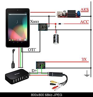

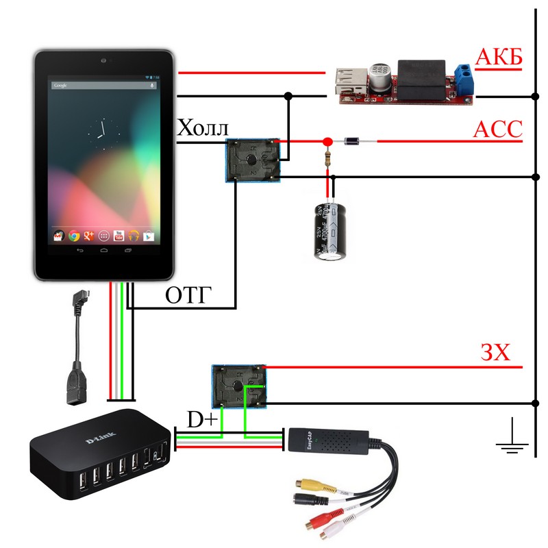

Старый 18.07.2016, 04:40   #7549
Алексей L&M
Регистрация: 23.03.2016
Регион: Казахстан
Сообщений: 246
Сообщение от sky-car Посмотреть сообщение
а есть какое то решиние , что бы не делать этого "руками"?
Конечно.
Ставь реле на разрыв одного из провода.
У меня так:
Nexus 7 2012 3G + Nexus 7 2013 WiFi
