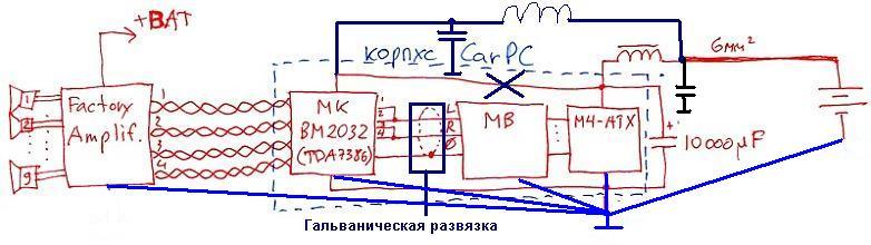

Модифицировал схему BM2032, разделив землю питания и землю входного сигнала(красный цвет на схеме):
Результат нулевой
Еще попробовал подключить на вход BM2032 звук с ноутбука - абсолютно чистый звук, никаких шумов! (правда, пришлось обратно соединить сигнальную землю и землю питания - иначе в динамиках была тишина)
Думаю, что и ba3121 тоже не поможет т.к. дело тут видимо не в гальванической развязке. Ведь GLI обеспечив гальваническую развязку не убрал шумы!
Короче, идей больше нет!

И что ты с этой землей сделал(красной), куда подключил?

Красную землю подключил к нулевому проводу линейного выхода материнки...
но видимо разделять таким образом землю на TDA7386 не правильно т.к. в таком варианте звук с ноутбука не пошел

По умолчанию Друзья, помогите!
Посоветуйте что еще предпринять для устранения шумов!
Подключено все вот так:
В таком варианте имеем:
- Шум от генератора ушел благодаря фильтру по питанию
- Присутствует сильный цифровой шум от всех компонентов компьютера
- Если включить GLI(Aydiovox IST-2) между материнкой и BM2032 - низы уходят, шум остается
- Если подключить на выход материнки наушники - звук в наушниках чистый
- Если подать на вход BM2032 звук с ноутбука (при работающем CarPC) - звук чистый
Можно попробовать собрать гальваническую развязку на ba3121 - если найду микросхему - попробую
Больше идей нет!

Вся проблема шумов авто, это точто по сигнальным проводам идет ток, вместо сигнала! Для этого во ВСЕХ устройствах принято раделять сигнальную и силовую землю. Шильтрфы питания, в большей часити используются для того чтобы в основную борт сеть не поппали токовые импульсы (актуально для импультсных источников помех). Да и то не всегда
И ещё, бп компов авто, зачастую (иначе стабилизация не будет пхать), поэтому, там вторичная земля компа и первичная (автомобиля) связаны на плате. Получаеся земляная петля. Короче думаю это и есть корень зла. Надо стабилизировать бп напругу через оптроны. И ка выариант или пробывать от звыковухи до усила линейник, разрывать экран возле усилителя (т.е. не замыкать землю через сигнальный кабель, она пойдет тока через "кузов"), но при этом соединить землю звуковухи с минусом БП компа по первичной цепи. Или как вариант в оплетку сигнального провода запоять килоом последовательно. Трансформатор сложно и на звук влияет (хороший таранс стоит денег)
Дикий кот, BM2032, на входе землю сигнальную попробу не подсоединять, или соедини её с минусом-кузовом авто, только не вточке питания компа.
А в твоей схеме, я так понял BM2032 и М4 на одном проводе сидят.
Фильтр питнания на BM2032 нужнее чем на сам бп компа.
Есть ещё дилетанский спсоб берешь кусок провода, цепляешь на (-) входя своего усилителя, тыкаешь по всем точкам массы (не перепутай ). Ищешь тишинуууу

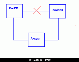

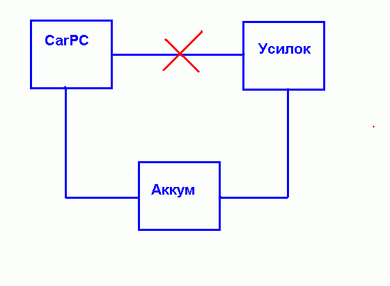

Нельзя добускать закольцовывания землию. Поможет только гальваническая развязка , все остальное снижает в той или и ной степени но полностью шум не исключит
Так что ВА3121 или Mistery Mad GL рулит.
