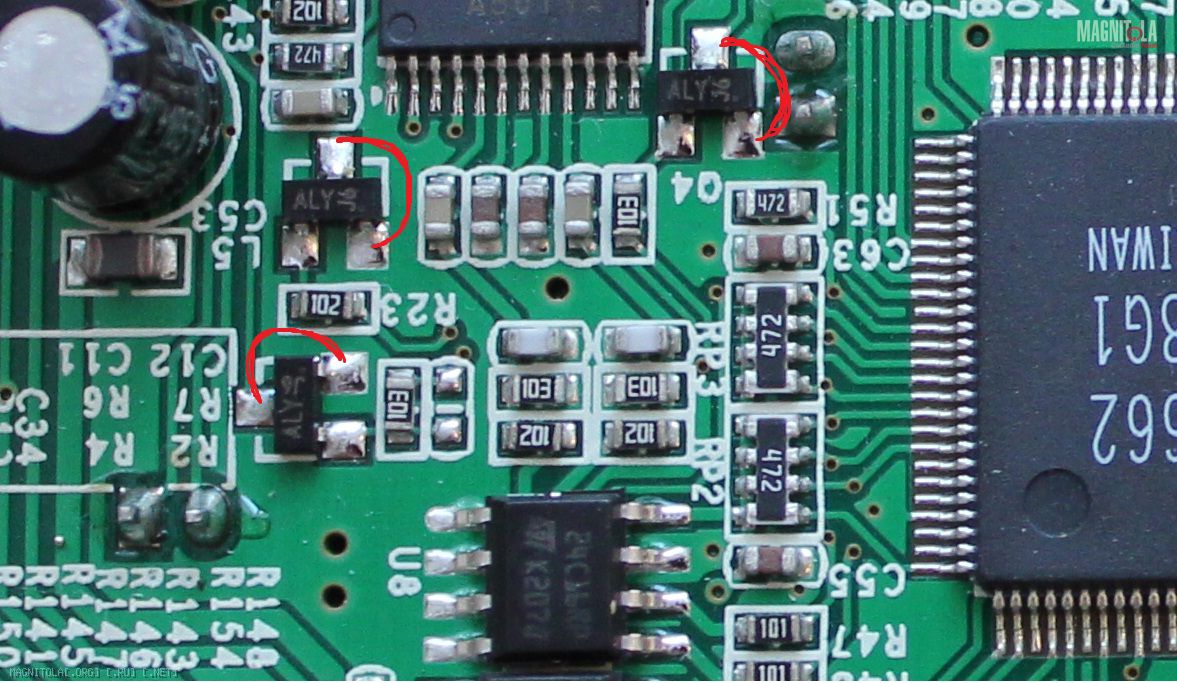

Господа, помогите советом:
монитор Lilliput FA1000
фото контроллера:
уже куплен транзистор BC 847 C Si-N (я так понял это то же что и NPN)
но не могу понять куда его впаивать)? явного места я не нашел

вообщем покопавшись немного, я вот че еще хотел уточнить: судя по всему, единственный участок где возможно есть решение моего вопроса здесь:
все транзюки тут впаяны... соответственно есть такая идея - замкнуть указанные ножки, имитируя включение режимов (AV...DVI... ) и методом тыка определить какой из транзисторов отвечает за переключение нужного мне режима.... верно ?
но вопрос остается такого содержания:
как реализовано включение этого "замыкания"? провод управляющий на что нужно зацепить?
Родион вне форума   Ответить с цитированием

А уверен, что он вообще поддерживает эту функцию? Те ключи, что отметил врядли тебе помогут, так как скорее всего предназначены для других целей.
Поддерживают, в кармониторе продаются такие же с уже припаянным проводком.
Согласен. На контролере ещё есть ключи Q1 и Q9, лично я думаю что это один из них, скорее всего Q1 но полной уверенности нет.

Друзья, подскажите хотя бы - сейчас в разобранном состоянии - может попереключать режимы - я могу мультиметром контакты прощупать на всех ключах на плате -
определить хотя бы какой из них отвечает за переключение?
подскажите на какие контакты транзистора и на что нужно обращать внимание при переключении?

Ну попробуй замкнуть выводы Q1, а точнее тот вывод, который один слева на корпусе транза (как на фотке расположен) с массой. Если переключится, то смотреть резисторы которые подходят на нижнюю ногу транза справа. По идее один резистор должен соединять этот вывод с массой, а на второй резистор нужно подавать управляющее напряжение с КЗХ.
переключения не происходит((( я правильно понял - нужно было только замкнуть один контакт транзюка на массу?
заметил повышение напряжения в U23 (на самом верху на первом фото) при переключении на режимы AV1,AV2 в остальном пока ничего интересного))
добавлю:
на Q4 при появлении (ручном) переключении картинки кнопкой на панели монитора - происходит повышение напряжения до 5,18 В)))))) ни на одном другом такого не происходит)
