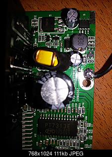

Обычно сгоревший из-за КЗ транзистор видно. По цвету в центре корпуса, или вообще по "отстрелу" пластика над кристаллом.
Здравствуйте Юрий. Отмел у китайцев 1500 на ремонт, разобрал. Внешний вид транзистора нормальный. Кстати там 2TY, похоже S8550. Пойдет если что вместо него SS8550 или нет? При прозвонке на плате база-эмитер бесконечность, база-коллектор 0 с разной полярностью. Похоже, как Вы и сказали кердык ему.
Да, ставьте...

Поменял транзистор, все работает. Огромное спасибо Юрию за помощь.
