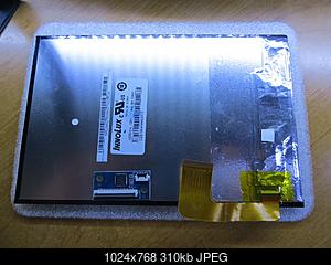

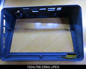

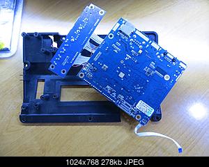

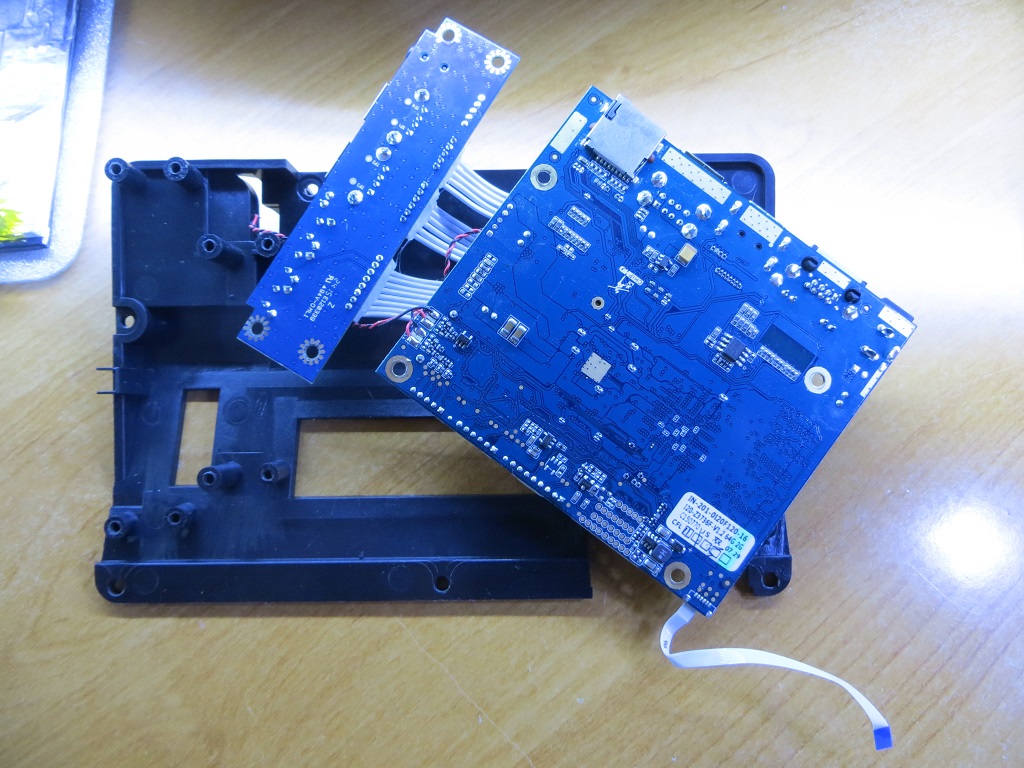

Не знаю с чем там народ сталкивается....
Разбирается на раз. Да, тач конечно приклеен, но при наличии прямых рук, если не нужен корпус - отклеивается без хим средств...
Засунул pipo x8 в холодильник на +5, через пару часов проверю, но как мне кажется все будет в норме....

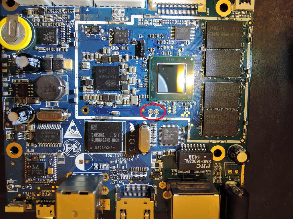

Yam а случаем UARTов пинов случайно на плате нигде не видно? И вообще винда видит какие нибуть встроенные УАРТЫ?
Нашел пока только один системный, его пины под крышкой. В него выводится вся та-же инфа, что и получаем по dmesg.

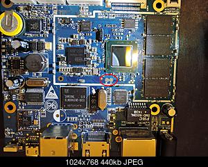

p.s. по GPS, в корне есть init.gps.zip...
Как я понимаю можно подключить любой USB GPS приемник...
В файле build.prop тоже надо будет подправить.
