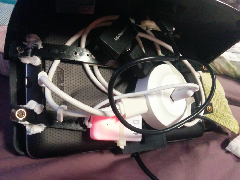

Купил avermedia 510, протестировал дома �� на телефоне nexus5, Android 6.0.1 полет нормальный, я доволен. Притащил в машину, там имеем nexus7 3g (2012) прошивка usbrom тимуровская 4.2.2, и получил болт. Usb host его видит, а приложение из маркета не хочет. Как можно его запустить? И что может мешать запуску, девайс то рабочий.

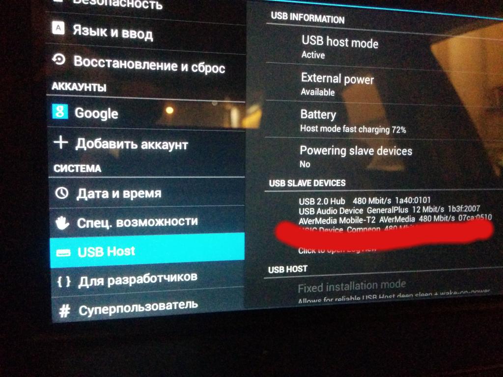

Решил одну часть проблемы, сделал по совету с 4pda: добавляем в папку /system/etc/permissions файл android.hardware.usb.host.xml содержащий строчки:
<permissions>
<feature name="android.hardware.usb.host"/>
</permissions>
Ищем там же файл handheld_core_hardware.xml или tablet_core_hardware.xml
и дописываем строчку <feature name="android.hardware.usb.host"/> к остальным таким же.
Перезагружаемся, радуемся
Но появилась вторая проблема, после перезагрузки, просит вставить тюнер заново, при чем помогает только в порт микро usb самого планшета, потом работает и с usb hub'а, но опять же до перезагрузки. Планшет встроен и лазить каждый раз просто не реально. Как его заставить инициализироваться заново через usbhub ?

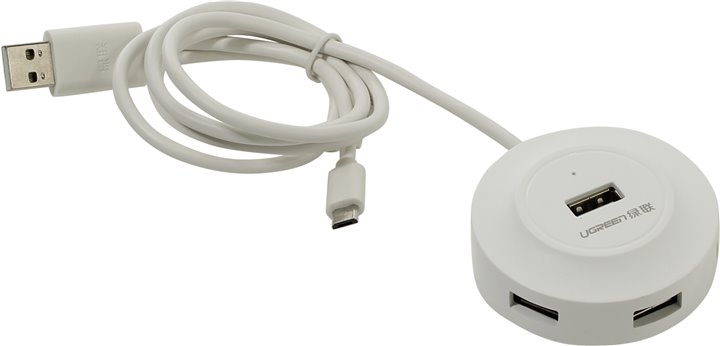

Пока перенастроил automateilt, не на выключение устройства при отключении питания, а на выключение экрана. Конечно думаю батарея не обрадуется ждать меня всю ночь. Тут уже встает вопрос об отдельном питании мимо батареи, что раньше меня вообще ни как не трогало. Что касается замыкания 4-5 контактов конечно мысль интересная, если прокатит, значит надо будет колхозить внешний тумблер. Хотя если воткнуть хаб через otg, на включенном планше то устройство не определяется. Думаю куда то надо что то прописать, ибо лишь этим методом, я вообще заставил его первый раз запуститься.
Хаб с otg у меня куплен в nix, очень интересная моделька. Фото прилагаю.
