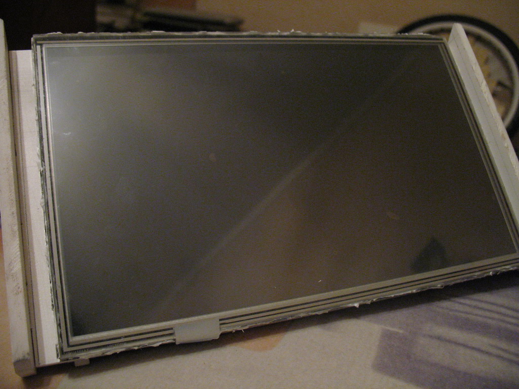

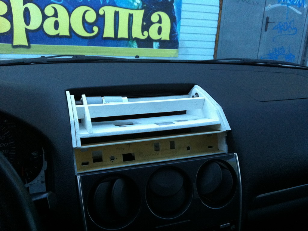

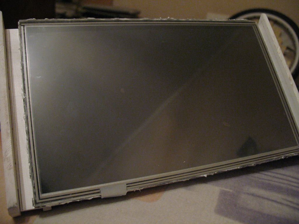

Нашёл фоты сделанные ещё на стадии примерки
ID:	22860   Нажмите на изображение для увеличения

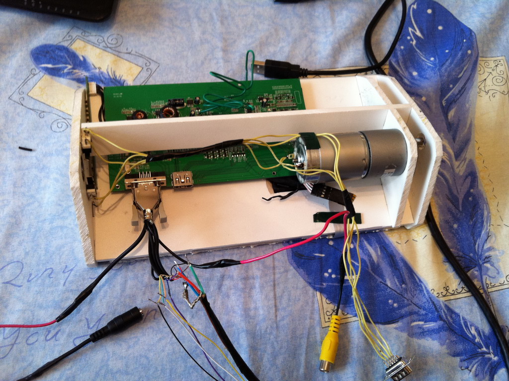

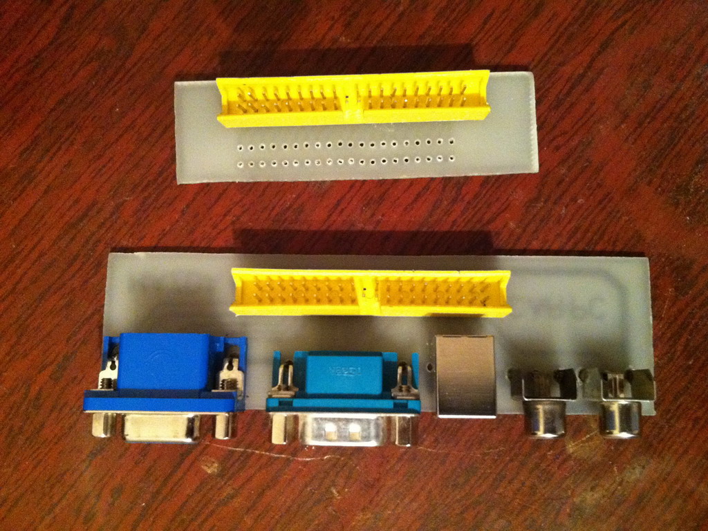

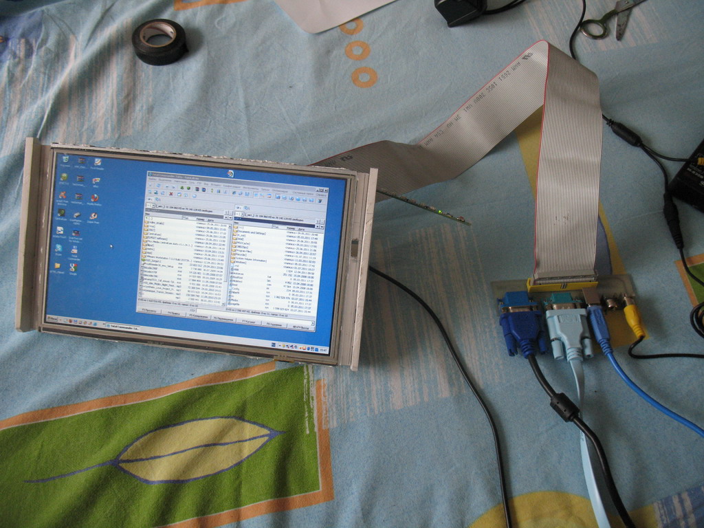

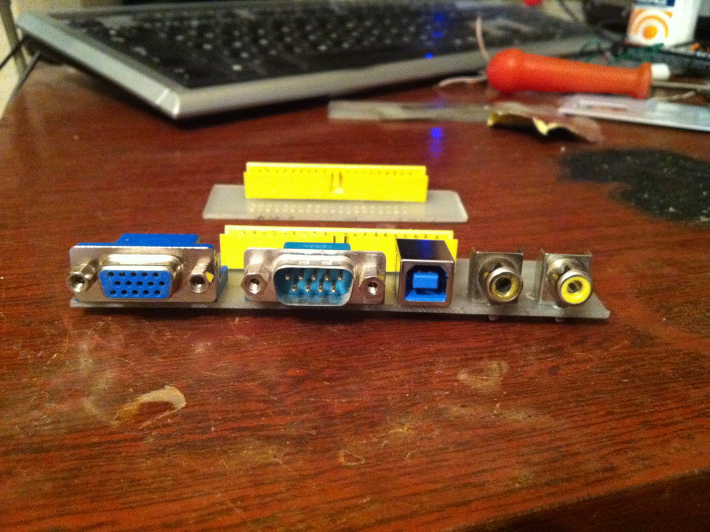

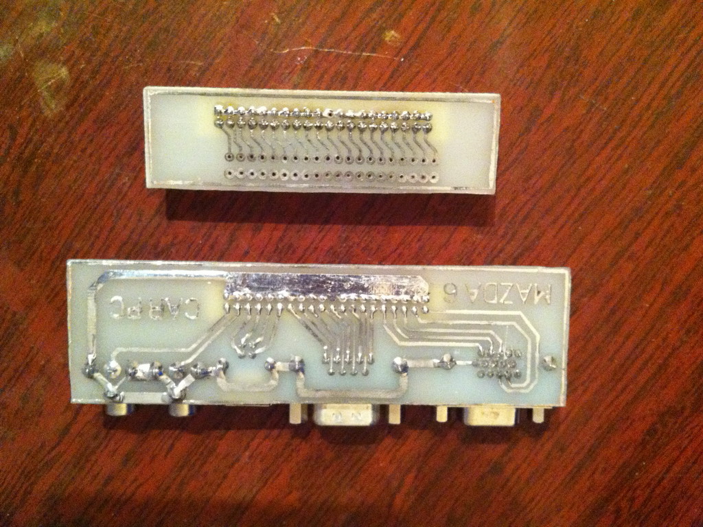

Далее приведение соединительных проводов к порядку.
Но позже выяснилось, что эти провода при движении подвижной части будут как попало складываться и попадать куда не надо ( так собственно и треснул тачскрин стеклянный ёмкостной родной), перегибаться, в следствии чего в конце концов пропадёт контакт.

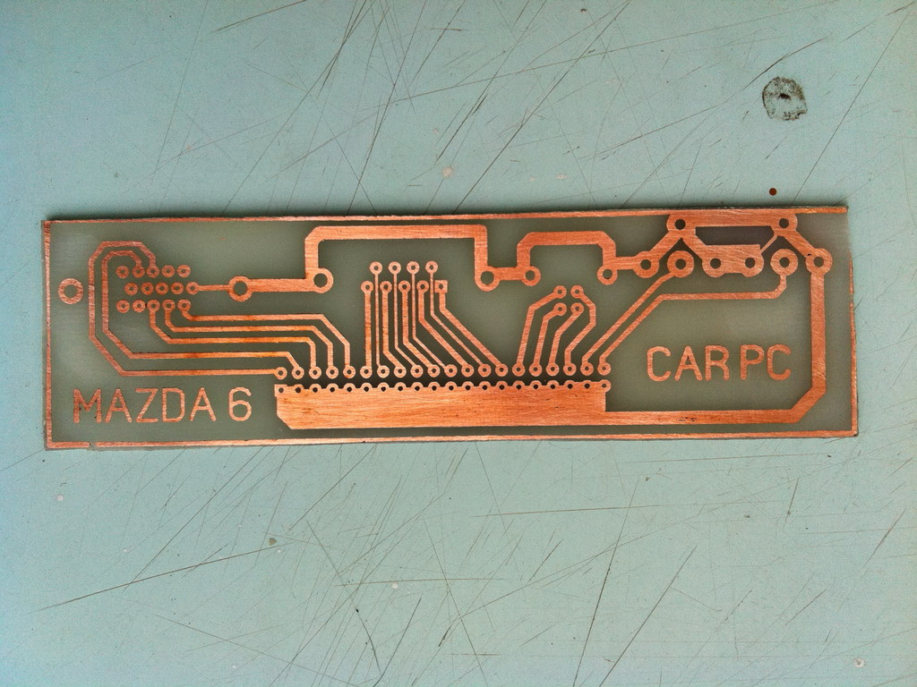

Подумал малость, и решил всё переделать на шлейф, шлейф было решено взять от IDE интерфейса компа, 40 жил, чередую через одну корпус, и того 20 сигнальных, вполне хватает. Для этого разведены 2 коммутационные платки с разъёмами. Разъёмы тоже по выпаивал с дохлых материнских плат. Результат ниже.

Приехал новый тачскрин, в отличии от родного он резистивный, за то не треснет как ёмкостной
Работает отлично.

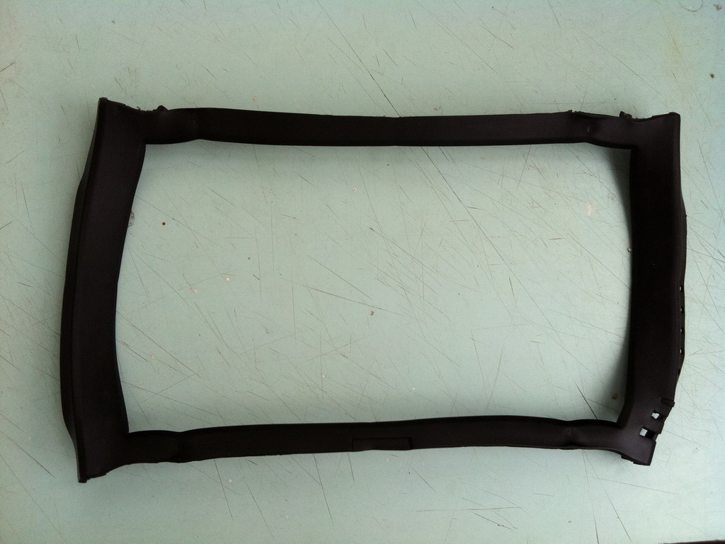

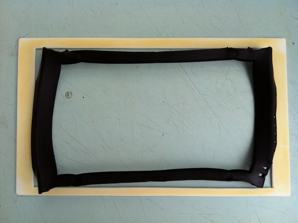

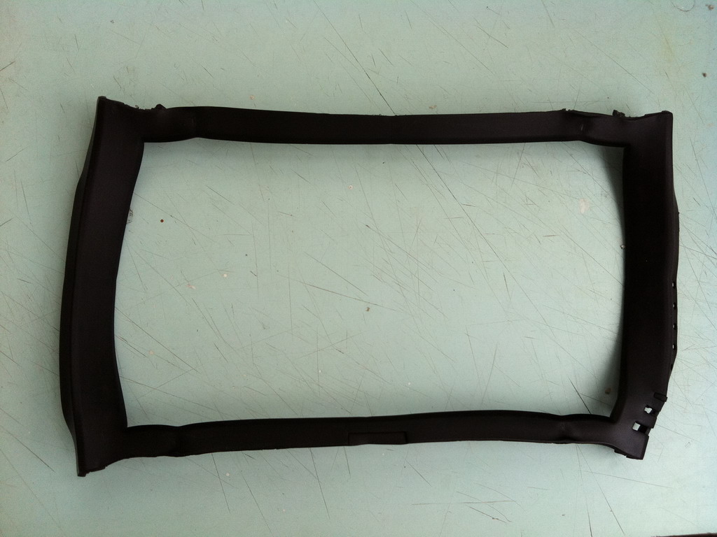

Покрасил родную рамку, положил в духовку подсохнуть, и переборщил с температурой и она сплавилось. Потопал ногами, по психовал, и выпилил новую. Но не получилась она такой красивой как родная . Ну ничего, покрасим, посмотрим

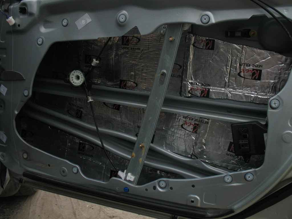

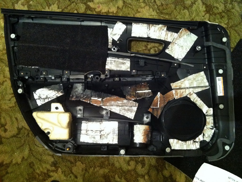

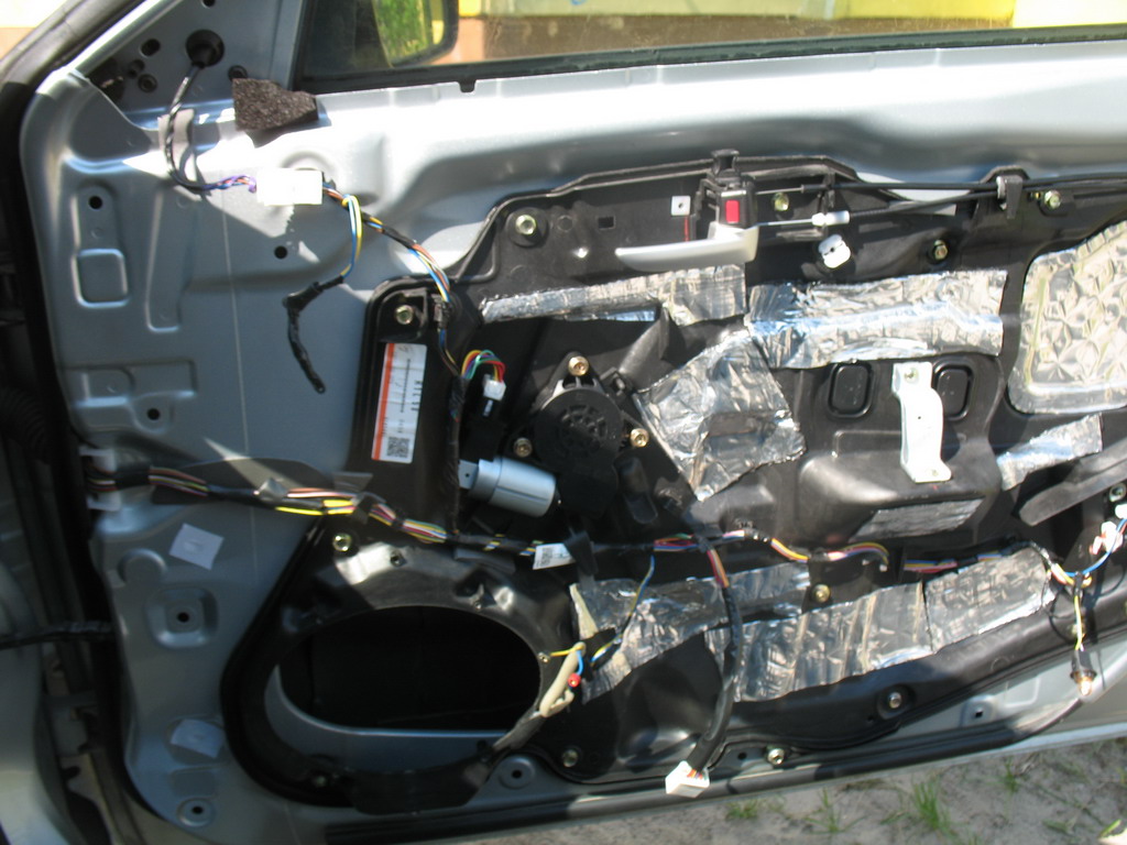

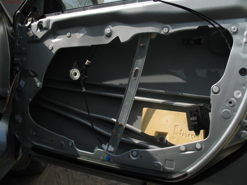

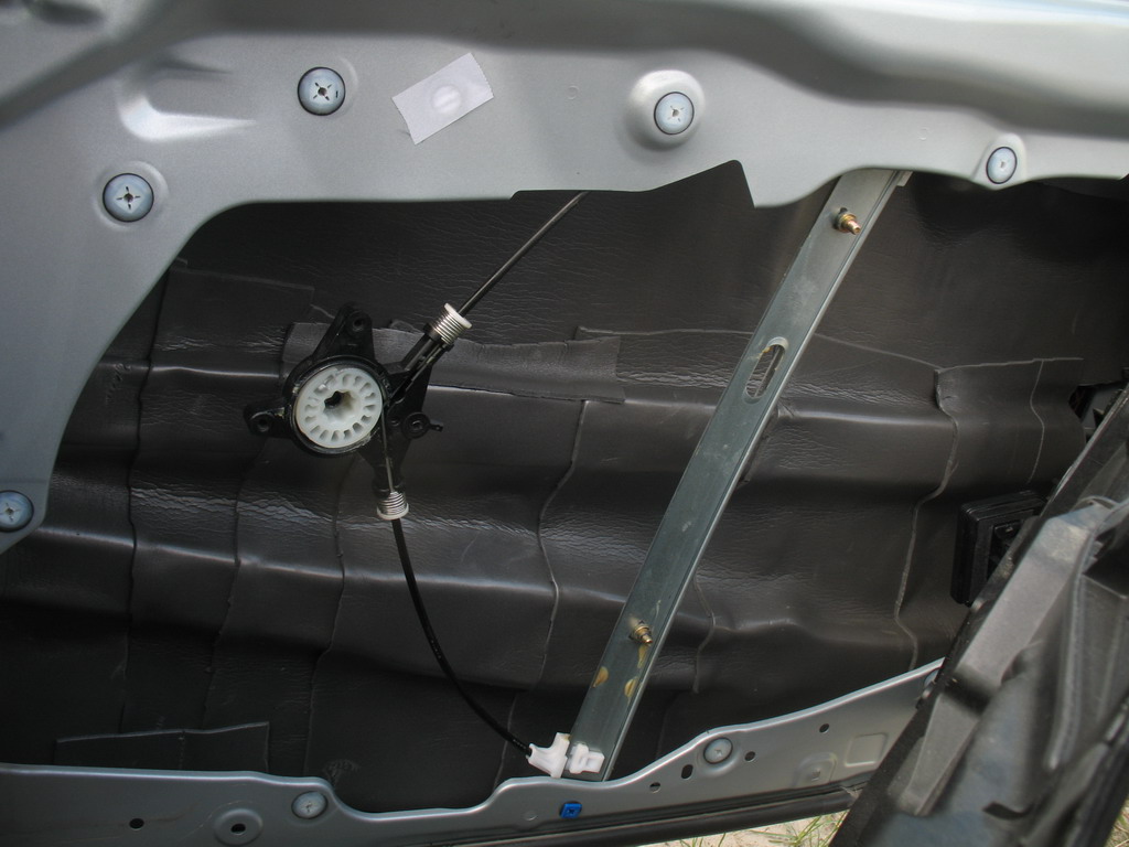

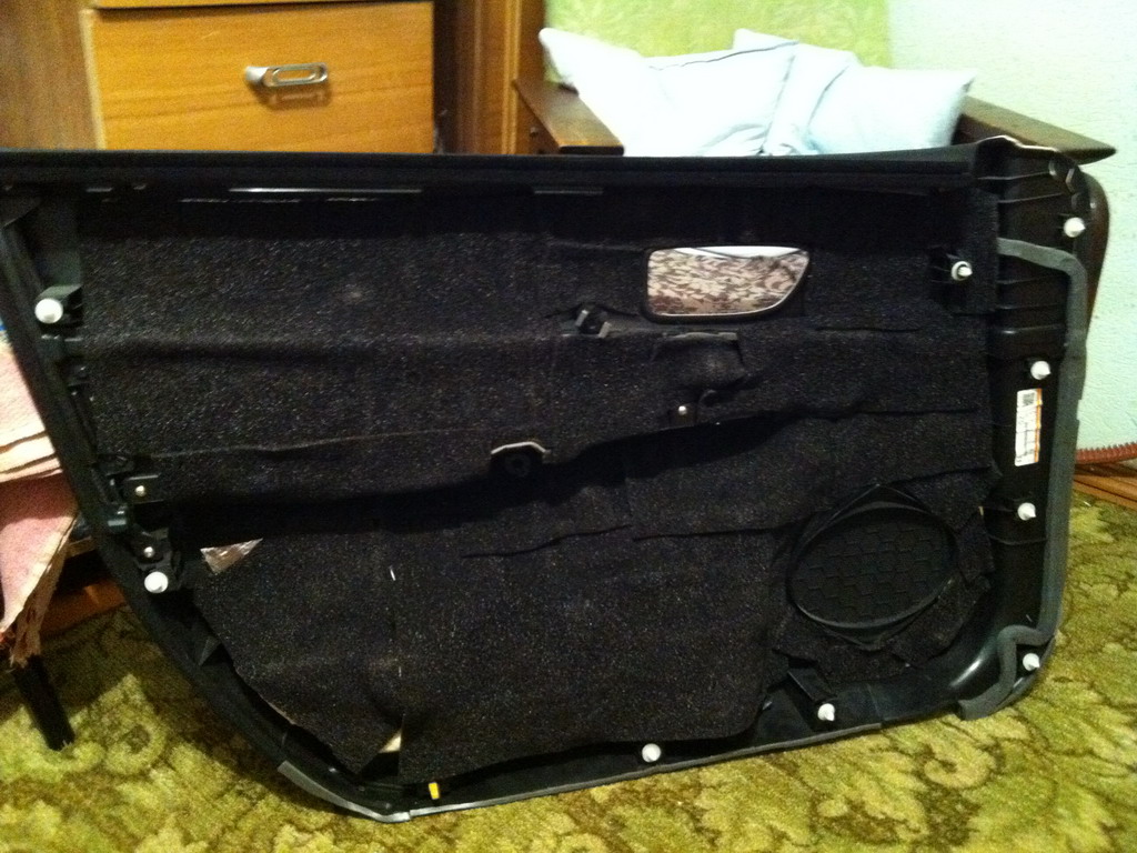

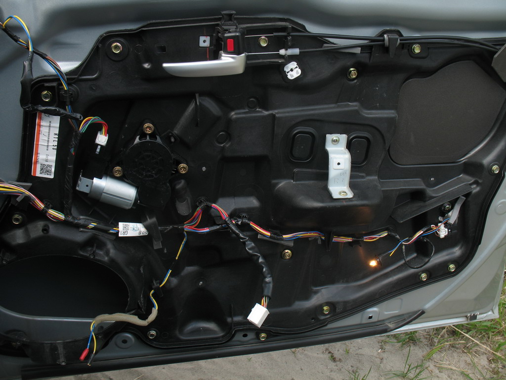

Так, между прочим сделал шумо/вибро изоляцию передних дверей.
