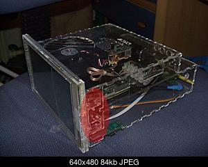

собирал себе комп в машину:
Все что осталось
моник Mystery MMT-8120s
Wi-Fi модуль mini-PCI Qcom
винт 160 Gb SATA-II 300 TOSHIBA 2.5"
приводDVD±R/RW Pioneer DVR-TS08
D-Link 7-port USB2.0 Hub + б.п.
корпус Cooler Master Elite100
читалка для машинки OBDII USB ELM327 v1.3 адаптер

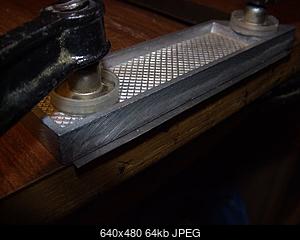

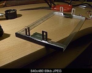

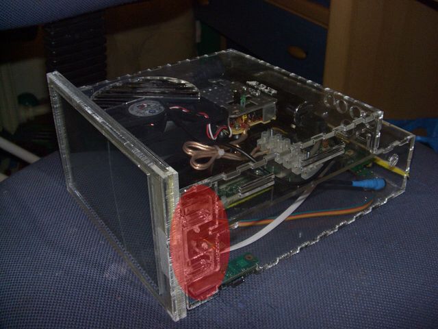

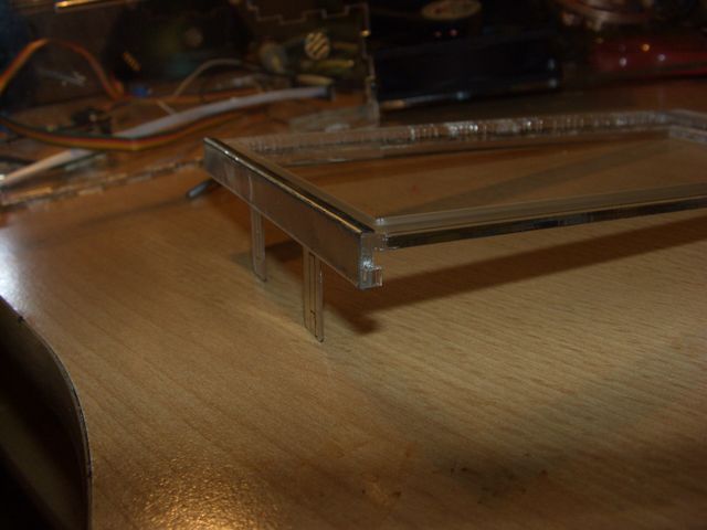

По умолчанию Воевал с креплением рамки матрицы.
это было самое слабое место во всем корпусе. В итоге волевым решением я сломал его к чертовой бабушке и начал думать .-)

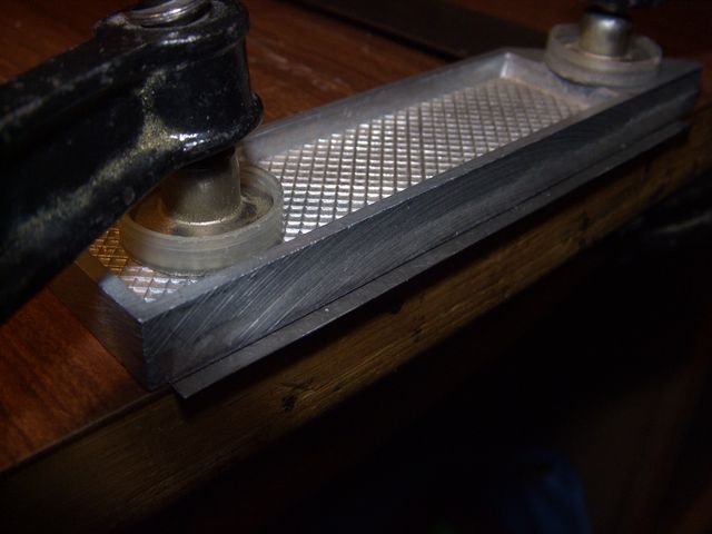

не знаю, что меня сподвигло такие сопли делать .-))) решил вырезать и гнуть из толстой жести.

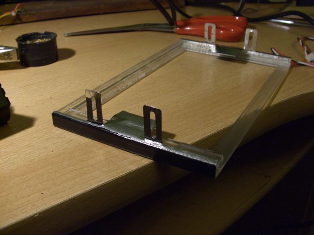

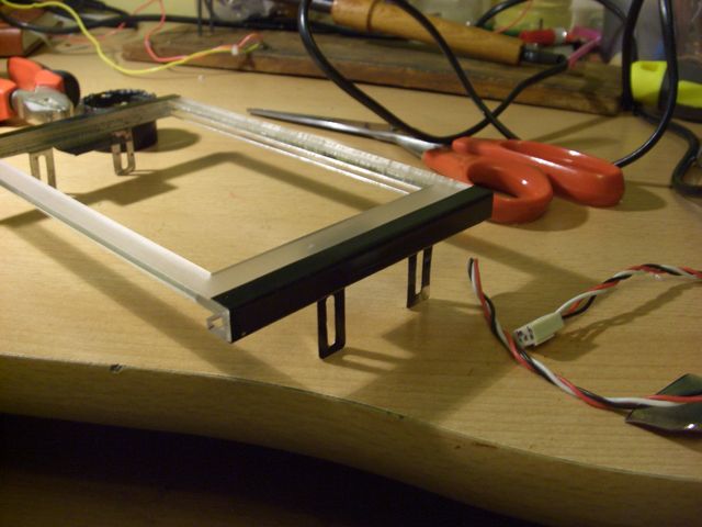

при помощи угольника и струбцин начал ваять.
и результат:

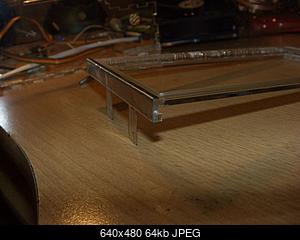

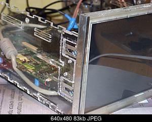

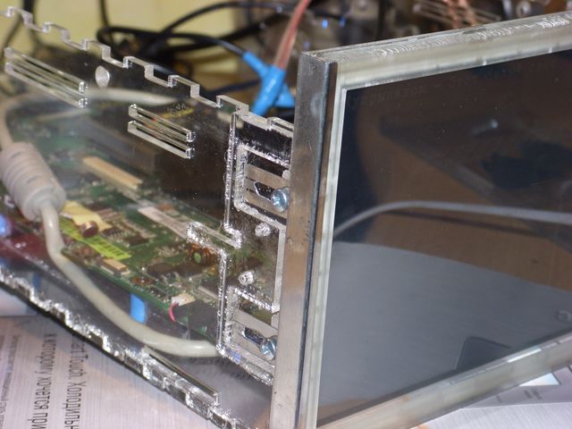

Попутно придумал как крепить матрицу внутри рамки.

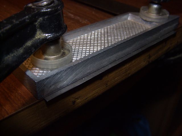

теперь не боюсь, что на какойнть кочке матрица выпадет, или отвалится .-))
