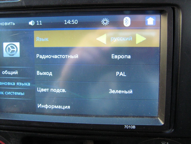

По итогу дело оказалось не в прошивке, а в микросхеме стабилизатора на плате за дисплеем.
Мелкая деталь с маркировкой C10BBC коротила по выходу.
К счастью, на плате она была не одна такая.
Её "подруга" была успешно пересажена, и так удалось узнать, что это импульсный стабилизатор на 3.3 вольта (из 5 входных).
т.к. я так и не нашёл по не инфы, то вколхозил обычный линейник на то же напряжение, благо места там хватает.
Но раз уж разобрал, то пошли доработки.
Заклеил нафиг светодиоды за кнопками, а то ночью прямо вырви глаз.
Провод кинул как выше писали от помех.
Ну и главное - поигрался с прошивками.
У меня кстати флешка называется 25L6433F
Но т.к. в настройках программатора CH341A такой нема, выставил 6408D и всё работало.
У меня самая первая версия, как в начале темы 7010B которая.
Из прошивок попалась красивая с цветастым меню, и мельницей вроде на экране загрузки:
http://remont-aud.net/dump/car_audio.../352-1-0-38056
Но она оказалась под какой то другой тач.
С моим безбожно не то что врала - было перепутано расположение точек.
т.е. право было слева, но только снизу, сверху по центру было справа сбоку.
Калибровка не проходила.
В общем облом
В итоге хорошо пошла вот эта:
http://remont-aud.net/dump/car_audio.../352-1-0-37939
Оказалась как бы родная, но явно допиленная:
- ушёл заколебавший глюк с включением выключенной магнитолы, из режима камеры заднего хода.
- "ночной режим" дисплея стал реально ночным.

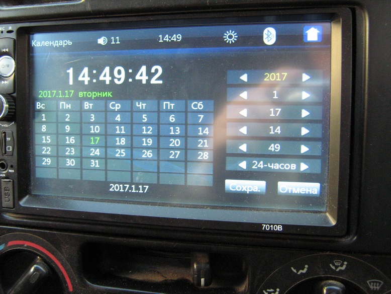

- часики нормально настраиваются.

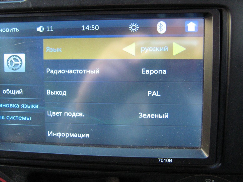

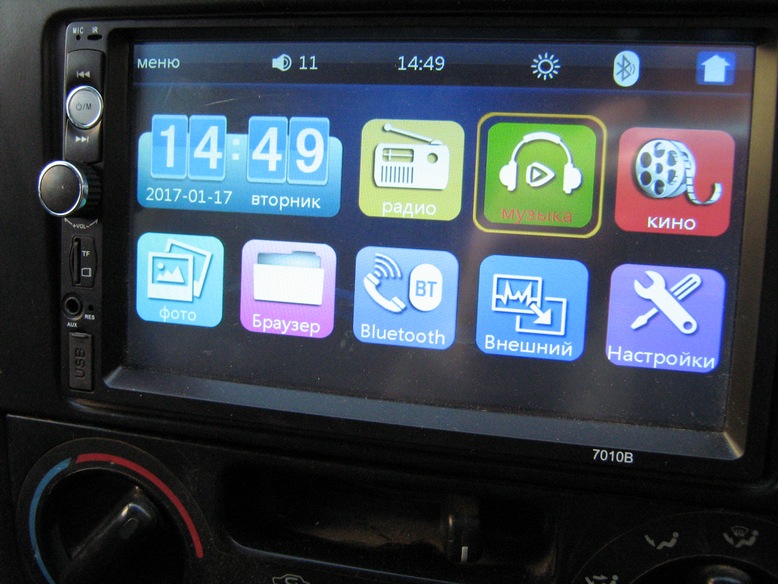

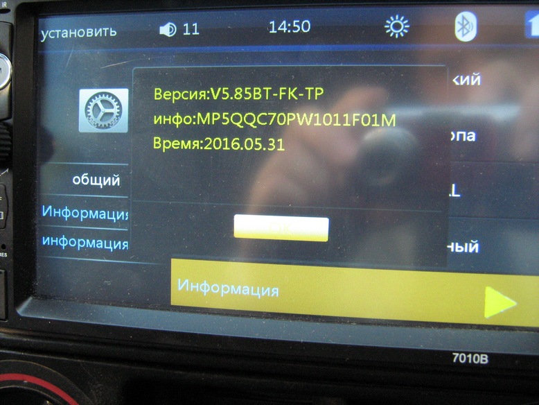

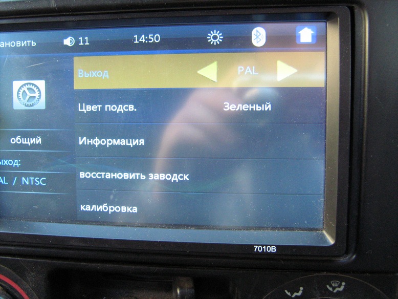

В общем смотрите скрины.
Про кнопки на руль не подскажу - у меня их не было и в родном меню, и здесь не заметил их.
У меня их нет, поэтому сей функционал не интересен.

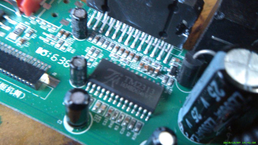

Улучшаем звук на низких частотах,а то он как из ржавого ведра особенно на музыке 80х.Нужно увеличить ёмкость отмеченных кондёров,я просто добавочные напаял сверху.
А можно подробнее, какие конденсаторы добавлять?
А-то у меня тоже звук на низких частотах гудящий какой-то. Пробовал крутить частотные регуляторы на усилке - не помогает. Так и не смог добиться более-менее нормального звука.
Hudson вне форума
Старый 18.01.2017, 10:18   #660
d-m-o
Аватар для d-m-o
Регистрация: 07.11.2016
Регион: 56
Сообщений: 92
d-m-o is on a distinguished road
Сообщение от Hudson Посмотреть сообщение
не знаю какая у них ёмкость которые допаял но они такие же по размеру как и в магнитоле,вообще кашу маслом не испортишь,главное что бы были одинаковые брал я их с дисплея сони эриксон древний,попался под руку.Руки тряслись,один криво напаял.
