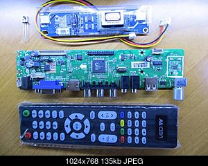

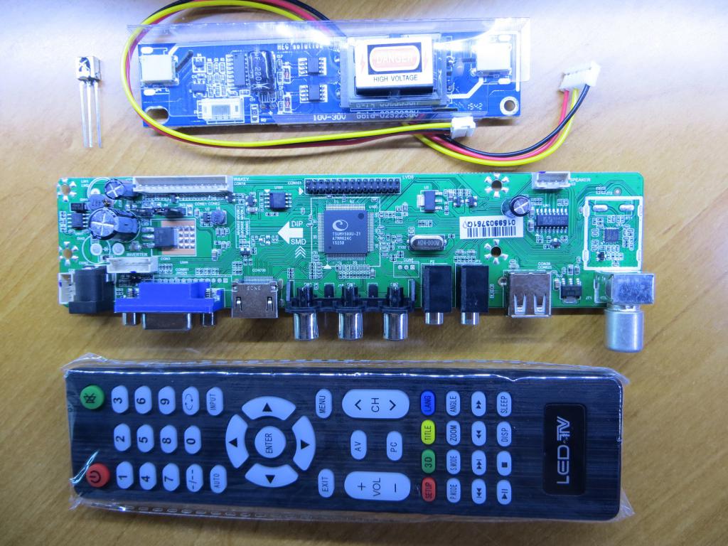

Ну вот, приехало мое чудо китайской инженерной мысли на TSUM V59 от MSTAR. Причем с пультом без иероглифов.
Контроллер с пультом с али 13.89$ за 17 дней, а инвертор на 2 выхода с banggood 2.80$ за 15 дней.
Раньше никогда на banggood не заказывал, решил проверить что за зверь. Пока все цивильно.
Теперь жду дисплей...
p.s. у пульта кодировка NEC.

Большой телик собираешь?)))
Не особо, просто тестовый наборчик с дисплеем 10.1" HV101WU1-1E3 и емкостным тачем от Lenovo Yoga.

Чего ждать дисплей-то. Взял с полочки раздолбаный N070ICG-LD1, методом научного тыка подобрал подходящую прошивку с длиннющим названием PNL_LTN154X1_L01_1280X800_SI6L_3V_IR_M90_FAC_G32_7 KEY_EXTERN_LOGO_POWERON_SCH_R840_LL140822_SVN447_M V59XUP, залил на USB флэшку, подключил lvds кабель от народного, благо он 1:1 сюда идет. Включил питание, девайс перепрошился и вуаля... Нашел русский, даже не корявый особо.
Интересный гаджет оказался.
